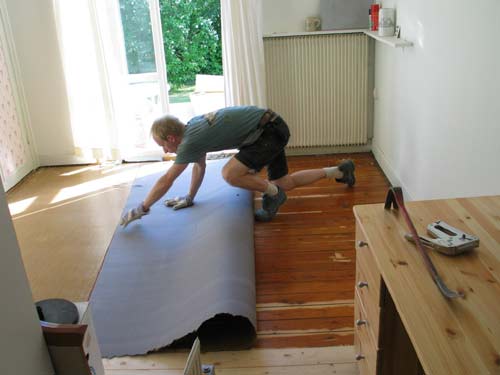

Vi har gammalt grangolv och det är väldigt brunrött...Det är lackat på 30-talet. Här ser man golvet när linoleumgolvet åker ut. Det ljusa trägolvet närmast kameran är nylagt - också gran.
Hej Fasting65
Jag har ett likadant gammalt golv som Fasting65 visar på sin bild. Problemet är att då jag slipar golvet så blir lacket (eller vad det nu är) varmt och bildar en seg kådliknande substans. Detta sätter igen slipen på nolltid!
Finns det något bättre sätt att ta slipa/ta bort lacken från golvet? Kan en elektrisk hyvel vara ett bra allternativ?
