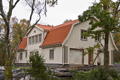

Sara och Magnus har själva ritat sitt hus, med utgångspunkt från byggnadstraditionen i svensk lantmiljö runt förra sekelskiftet. Husleverantören konstruerade huset utifrån ritningarna, levererade det i form av storblock.
– Vår tanke med huset är att återskapa en salsbyggnad såsom den kunde se ut kring åren 1880 till 1910. Som inspirationskälla använde vi ett trettiotal böcker om gamla trähus och tog även hjälp av rådgivare på Byggnadsvård Nääs (nuvarande Slöjd & Byggnadsvård).

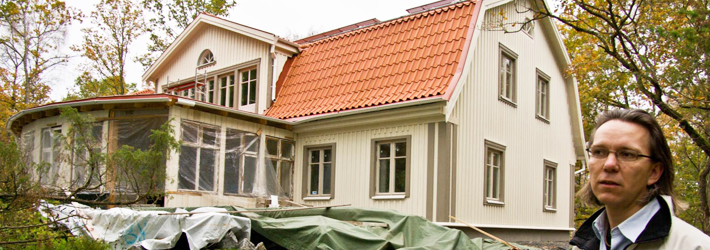

Invändigt återspeglas det förflutna i form av lantromantiska tapeter på bottenvåningen, vedspis i köket och bröstpaneler på väggarna. Innerdörrarna består av begagnade nära hundra år gamla spegeldörrar. På norrgaveln ska familjen bygga en kallfarstu och på södergaveln har man nyligen färdigställt en stor glasveranda, prydd med spröjsade fönster från tidigt 1900-tal.
– Vi hittade fönstren i Alingsås, hos ett företag som säljer återbruk.
Farstun, verandan och ett inbyggt garage ska tjäna som ett slags sluss mellan in- och utsida, förklarar Magnus.

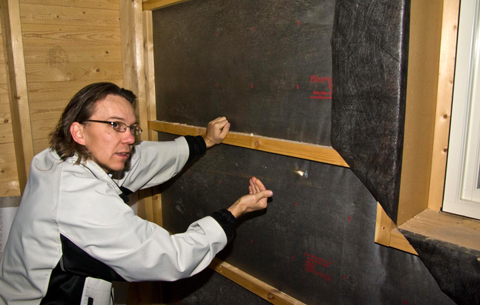

Magnus visar väggens konstruktion.
– Det var så man byggde förr i tiden för att minska värmeförluster och samtidigt ordna praktiskt förvaringsutrymme för sådant som inte kräver 20 grader.
Husprojektet har präglats av en vilja att förena traditionella byggmetoder med moderna, ekologiska material och ny energiteknik, framhåller Magnus. Exempelvis har husets klimatskal utformats enligt liknande principer som inom passivhusteknik. Det innebär bland annat ventilation med värmeåtervinning, lågenergifönster och rikligt med isolering i väggar, golv och takbjälklag.

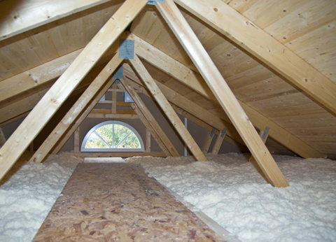

Vinden är isolerad med lösull.
– Men vårt hus är inte lika tätt som ett passivhus. Istället för att isolera med plast och glasull har vi valt en så kallad diffusionströg väv med träullsisolering. Det innebär att väggarna kan andas och släppa ifrån sig fukt, till skillnad plastbeklädnad där det dessutom finns risk för fuktfällor om plasten råkar punkteras.

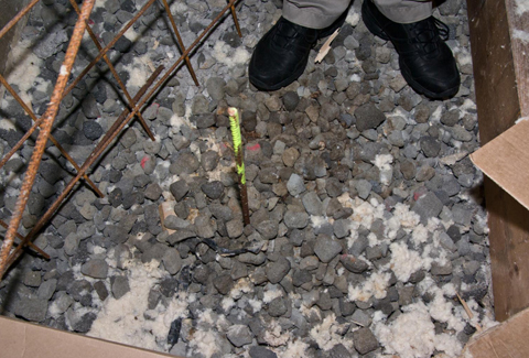

Sara och Magnus har valt material som hushåller med naturens resurser så långt det är möjligt. De har till exempel valt bort frigolit som markisolering och istället fyllt grunden med Hasopor, ett material bestående av återvunnet returglas. Som taktäckning har man valt svensktillverkat enkupigt lertegel, som till skillnad från betongpannor är förnyelsebart. Andra material som de undvikit är pvc, betong och tryckimpregnerat virke.

I grunden isolerar man med Hasopor.
