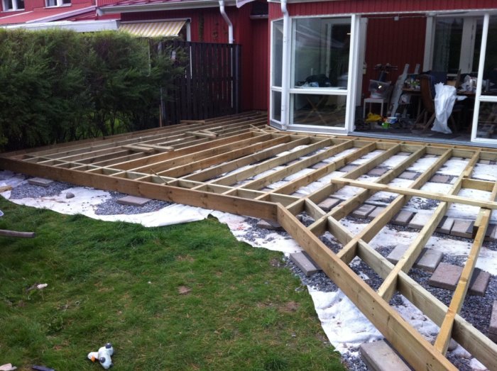

Jag byggde en 70 m2 altan där jag pga begränsning i höjden inte kunde ha bärlinor eller grövre golvreglar än 120 på 2/3 av altanen, blev istället 130 stenplattor under och cc 400 mellan reglarna för att få det stabilt med klenare stomme. Där jag hade mer i höjd att spela på blev det plattor på mark och fötter från bärlina. Första vintern påverkade ingeting, andra vintern pågår fortfarande.
