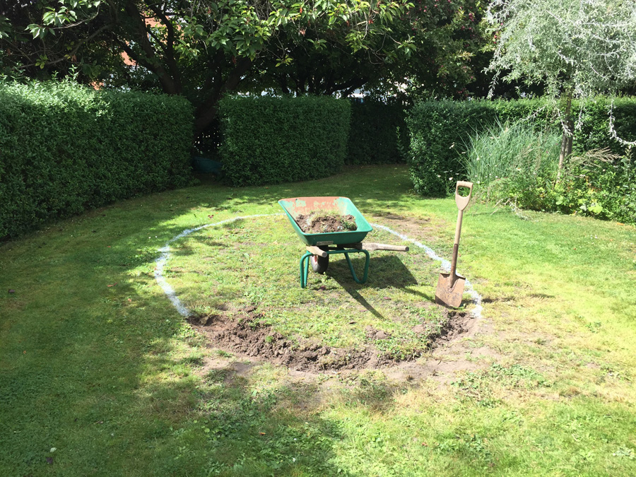

När man gräver ner en studsmatta gör man en grop som är 75 cm djup för mindre studsmattor och 85 cm för större studsmattor. Gropen ska vara skålformad så att luften pressas undan och så att rasrisken inne i gropen inte blir för stor. Studsmattans ben kommer sedan att placeras på gräsmattan. Gropen ska börja 25 cm från studsmattans ytterkant.
Rita konturen
Rita ut konturen av studsmattan med en sprayburk. Foto: Ludvig Eskilsson

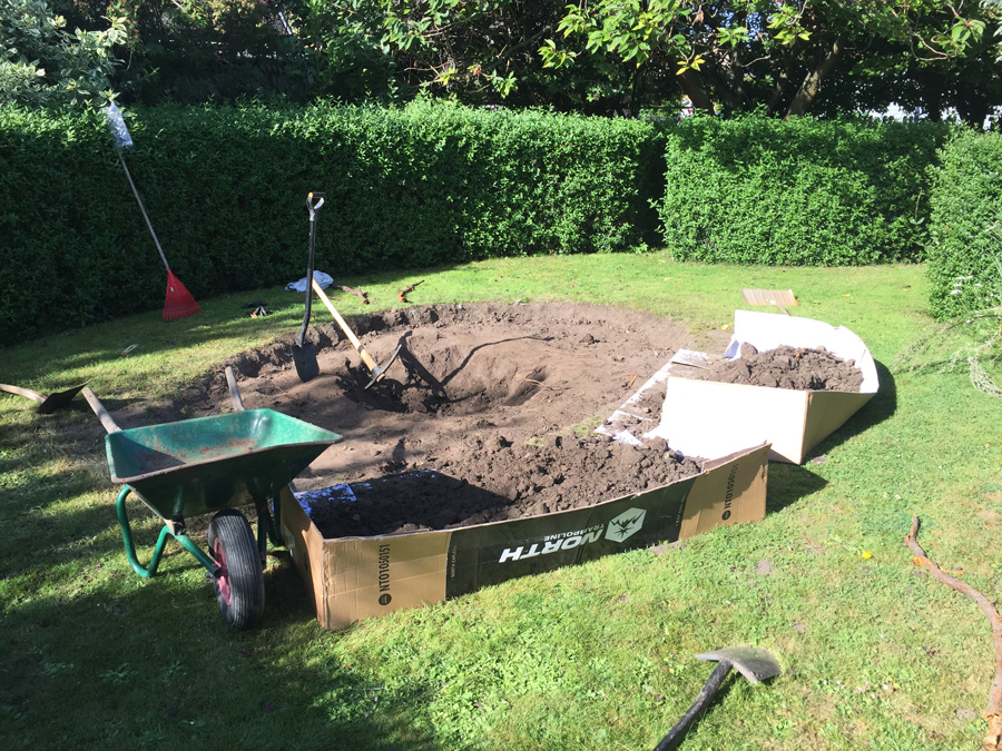

Det blev till att gräva själva istället. Gustafs storebror Ludvig erbjöd sig att göra jobbet tillsammans med en kompis som också heter Ludvig. De styrketränar flitigt och det här skulle vara fin träning, tyckte de. Lite som att spela Minecraft i verkligheten.
Placera jorden på kartonger
Placera jorden på kartonger för att skona gräsmattan. Foto: Ludvig Eskilsson

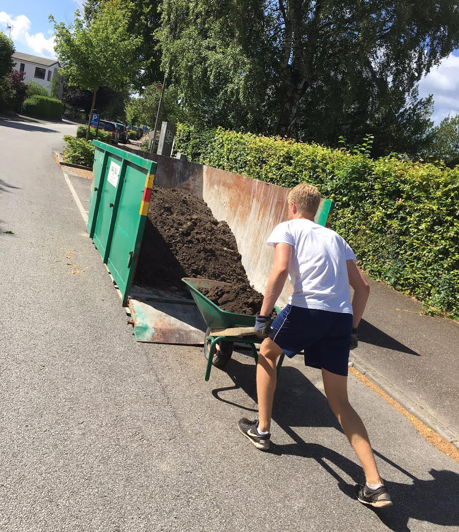

Vi skulle gräva en 85 cm djup grop och efter det skulle 8,5 kubikmeter jord forslas bort. Jord växer också när man gräver upp den, volymen ökar. Ludvig och Ludvig skulle köra jorden de har grävt upp från baksidan av huset till en container på husets framsida. För att det skulle fungera behövde vi en container som rymmer 20 kubikmeter som går att öppna på kortsidan.
Container
De kör jorden till containern. Foto: Ludvig Eskilsson

Med en sprayburk ritade vi ut konturen för gropen. Gropen ska börja 25 cm från studsmattans ytterkant.

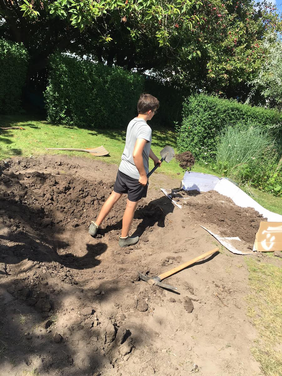

Ludvig gräver
Grävning pågår. Foto: Marlén Eskilsson
Sedan började de gräva. Det var tungt att gräva, för det var lerjord som var stenhård. Det blev till att använda spadar och en hacka, ”korp”. För att inte förstöra gräsmattan lade de jorden de grävde upp först på kartonger, sedan flyttade de över den till en skottkärra. Jorden kördes till containern på framsidan av huset.
Arbetet tog ca 3 dagar för två killar.

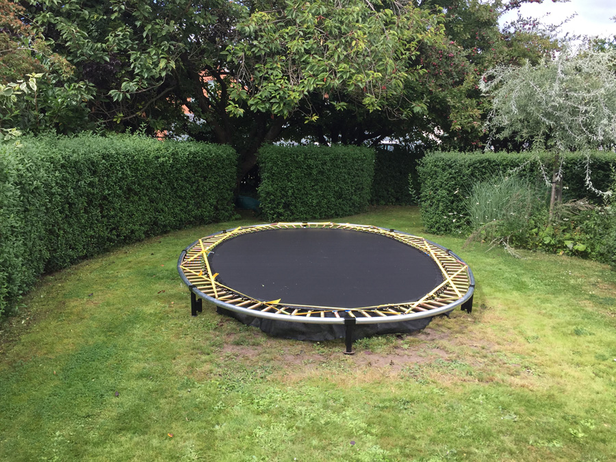

När gropen var grävd ställde man bara studsmattan över den. Ramens fötter står på gräsmattan. En studsmatta för nergrävning är inte helt i liv med gräsmattan, utan det är viktigt att det blir en luftspalt mellan studsmattan och gräset, och därför sticker den upp ca 20 cm ovan mark. Vid varje hopp vill nämligen luft tryckas ut från gropen. Är luftningen inte tillräckligt stor uppstår ett ljud, ”flopp, flopp".
Första hoppet på nedgrävda studsmattan
Dags att testhoppa nya studsmattan! Foto: Marlén Eskilsson
Nu var det klart, färdigt för hopp och volter!
