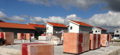

Huset ligger utanför Lund, i ett nybyggt område där det finns både lägenhetsfastigheter och fristående villor. Mikael och Linda hittade en ledig tomt på 626 kvadratmeter och tecknade ett köpeavtal med kommunen. Under det första året arrenderade de tomtmarken och skulle under denna tid hinna planera och sätta igång med husbygget.
Område
Blandad bebyggelse i området där Mikael och Linda byggde hus. Foto: Mikael
– Vi hade en ganska klar bild av hur huset skulle se ut. Det skulle vara ett stenhus, byggt med sunda, gedigna material och hantverksmässig noggrannhet. Målet var att utforma en konstruktion som är långsiktigt hållbar och ger bästa möjliga boendekomfort.

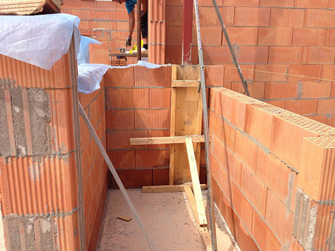

Efter en grundlig research beslöt Mikael att husets väggstomme skulle bestå av murade lertegelblock med mineralullsisolering, 36,5 centimeter breda, av fabrikatet Porotherm. Väggarna har putsats invändigt och utvändigt är stommen klädd med en murad tegelfasad, med en luftspalt emellan som minskar risken för fuktinträngning. Hela väggsystemet har ett beräknat U-värde kring 0,22, vilket inte är extremt lågt för ett nybyggt hus.
Porotherm
Byggde med lertegelblock från Porotherm. Foto: Mikael
– Jag hade kunnat välja bredare block med mer isolering, men merkostnaden för detta uppväger inte energibesparingen och marginalerna på boytan.

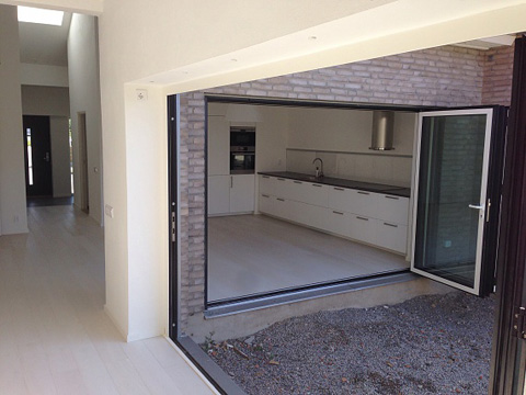

Stora vikdörrar i kök och vardagsrum. Foto: Mikael
– De här siffrorna säger naturligtvis inget om hur huset egentligen fungerar. Jag har ett klimatskal som i teorin inte är överdrivet energisnålt, men som ändå har uppenbara fördelar i fråga om komfort och inomhusklimat. Den tunga lertegelstommen fungerar som ett slags termos, den ackumulerar värme men skyddar också mot övertemperaturer under sommaren. Stommen ger dessutom en mycket bra ljudisolering.
