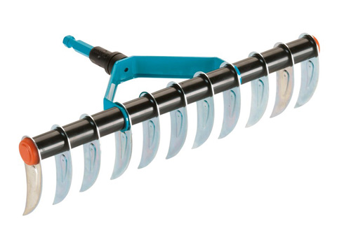

Vertikalskärare Gardena Combisystem
Cirkapris: 300 kr
Om: Manuell vertikalskärare med galvaniserade, pressade knivblad.

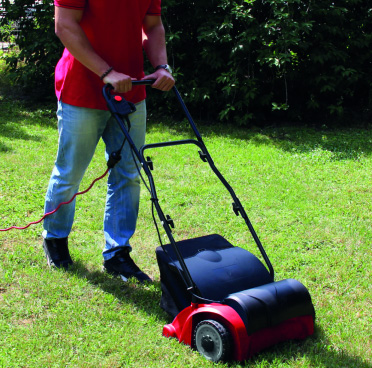

Einhell El Vertikalskärare GC-SA 1231
Elektrisk vertikalskärare med 8 blad med 42 klor, samt uppsamlingskärl på 31 liter.
Arbetsbredd: 31 cm.
Motoreffekt: 1 200 W.
Klipphöjdsteg: 3 st med maximal djup på 9 mm.

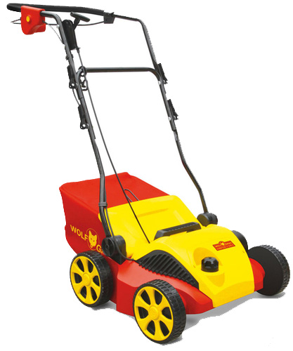

WOLF-Garten VA 346 E
Cirkapris: 2 500 kr
Om: Elektrisk vertikalskärare kombinerad med mossrivare och uppsamlingskärl på 45 liter. Arbetsbredd: 34 cm. Motoreffekt: 1 600 W. 12 st dubbelknivar.

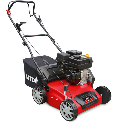

MTD Vertikalskärare OPTIMA 35 VO
Cirkapris: 5 200 kr
Om: Bensindriven vertikalskärare med ThorX-motor och kullagrade hjul - kombinerad med mossrivare och uppsamlingskärl på 45 liter. Arbetsbredd: 35 cm. Justerbart skärdjup upp till 15 mm.

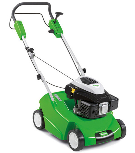

Viking LB 540
Cirkapris: 5 700 kr
Om: Bensindriven vertikalskärare med stark motor, kullagrade hjul och 7 dubbelknivar. Arbetsbredd: 38 cm. Klipphöjdsteg: 6 st med ett maximalt arbetsdjup på 25 mm.
