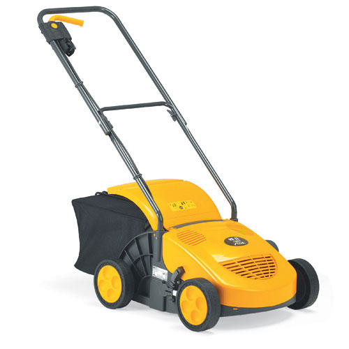

Vi har en elektrisk variant från Stiga som används till en gräsmatta på några tusen kvadrat och det funkar fint. Kanske lite störande med sladden ibland men samtidigt används den en gång om året.
Den kan gnälla lite om marken är riktigt hård eller om man kör över en knöl, annars surrar den på fint. Behöver jag gå djupare finns borde jordfräs och traktor med plog.
Uppsamlaren är dock värdelös till ytans storlek och fylls direkt. Det brukar bli några varv med uppsamlaren bakom sittklipparen istället.

Vilken modell av Stiga har ni?Squall Leonhart skrev:Vi har en elektrisk variant från Stiga som används till en gräsmatta på några tusen kvadrat och det funkar fint. Kanske lite störande med sladden ibland men samtidigt används den en gång om året.
En proffsvariant är säkert att föredra, men jag skulle inte döma ut enklare konsumentprodukter. För några år sedan köpte jag en Bosch AVR1100 (http://www.prisjakt.nu/produkt.php?p=555548) och har sedan dess använt den ungefär 1 gång per år. Det är mycket som samlas upp, och en stor del av arbetet går åt att tömma behållaren. Det gör mig inte så mycket - det är ju trots allt "skräpet" man vill få bort. Visst innebär det en extra pryl att förvara, men ihopvikt så tar den upp ungefär lika mycket plats som en bananlåda.
