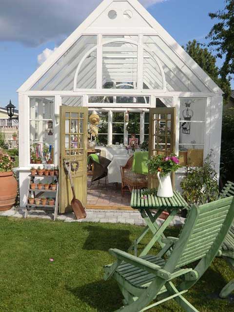

Antika dörrar, gamla fönster och lecablock skapar tillsammans det 21 kvadratmeter stora växthuset som Inga-Lill Zakariasen alltid drömt om. Så här gick det till att bygga det.
Platsbyggt växthus
Foto: Isa Zakariasen
Ett växthus ska i många fall inte bara vara en plats för växter. Det ska även vara en oas, en rogivande plats där familjen kan finna lugn. Så kände Inga-Lill Zakariasen. Drömmen om ett stort växthus med plats för både hobby, familj och vänner har alltid funnits hos henne, men det tog många år innan drömväxthuset stod på plats.
Efter många års funderande och provsittande av växthus beslutade hon sig äntligen för att bygga ett eget. Målet blev att bygga så stort som möjligt, med så högt i tak som möjligt, för att få bra rymd.
–  Jag ville kunna ha in tio personer, ett stort planteringsbord, kunna duka upp buffé, plantera, snickra och vila i ett hörn i en skön stol. Det skulle bli ett ställe att samlas vid, säger Inga-Lill Zakariasen och fortsätter:
– Vi åkte runt till Skånes alla växthustillverkare men hittade inget med den känslan i som vi var ute efter.
isas växthus
Hittade den gamla känslan med hjälp av begagnat byggmaterial. Foto: Isa Zakariasen
Nu har de dock lyckats hitta den känslan tack vare att de platsbyggde. Inga-Lill tror att det är mycket tack vare de gamla fönstren och tegelstensgolvet, men även på grund av dörrarna som de hittade på en antikmarknad. Tillsammans skapar de olika delarna ett lugn.

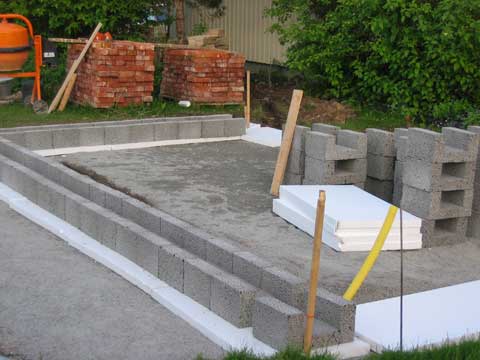

Det 21 kvadratmeter stora växthuset är byggt av träramverk och gamla fönster. Det vilar på en lecablocksmur. Ena långsidan består dessutom av en murad vägg skapad av lecablock, detta för att skapa insynsskydd mot grannen eftersom växthuset bara ligger en meter från tomtgränsen.
Själva bygget började i maj, men kort efter att de grävt ur för grunden började det regna. Regnet höll i sig i nästan en månad och under den tiden stod bygget helt still. Men när de väl kom igång igen gick det fort.
isas växthus
Här anlägger de grunden. Foto: Isa Zakariasen
– En murarsläkting hjälpte oss med grunden. Den skulle vägas av i omgångar så att det verkligen blev jämnt och vi kände inte att vi hade kunskapen som behövdes. Vi stod för jobbet runtom istället. Vi såg till att allt material och alla verktyg och maskiner kom på plats, säger Inga-Lill Zakariasen.

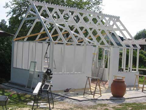

Mureriarbetet tog cirka två veckor och när grunden och långsidan var färdiga tog snickaren över. Inga-Lill hade tidigare gjort en ritning som de utgick från när de beställde allt material från en byggfirma och den var behjälplig även nu. Snickaren såg till att få stommen på plats med gavlar och takstolar och satte i alla fönster längs med väggarna. Det tog cirka två veckor, men det var tidig morgon och sen kväll som gällde för att få klart allt i tid.

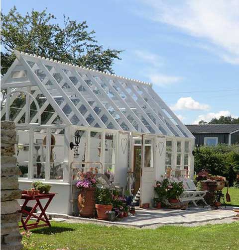

Sista arbetet var det glasmästaren som genomförde. Under ett par dagar var han på plats och monterade takfönster som de beställt utifrån standardmått.
muren putsad och klar
Muren putsad och klar. Foto: Isa Zakariasen
trästommen
Trästommen monteras. Foto: Isa Zakariasen
– Växthuset har kostat omkring 100 000 kr, men det var absolut värt varenda krona. Det är den bästa idén jag fått, säger Inga-Lill Zakariasen.
