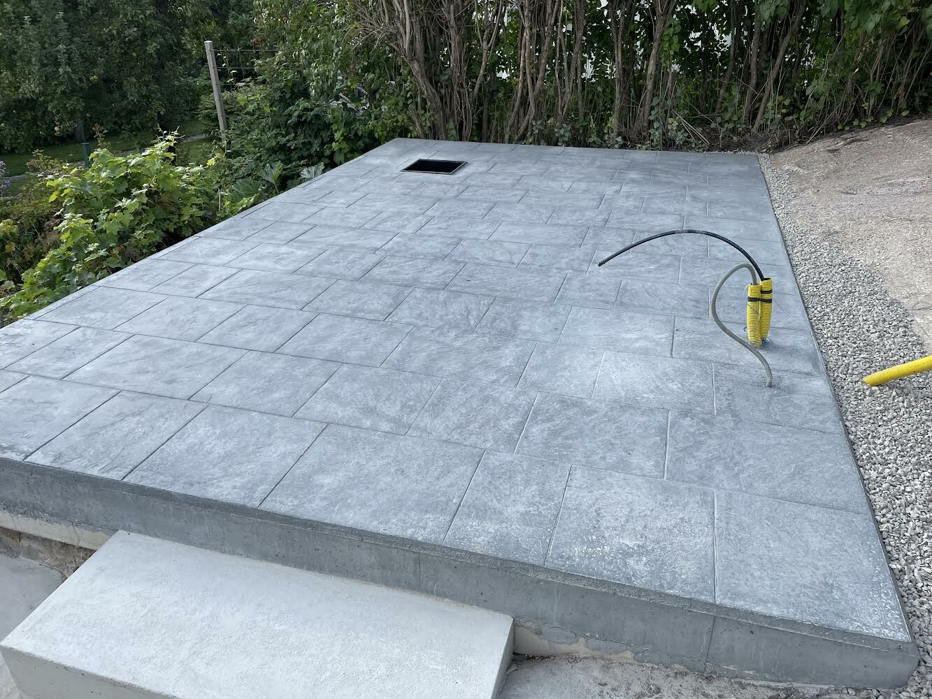

Jag vet inte om jag förstod dig rätt men om du ändå ska gjuta så behövs inga plintar eller betongplattor utan bara skruva växthuset mot plattan. Om du inta absolut ska ha en sockel. Det går att dekorera plattan med mönster också. Markisolering kommer hjälpa till att snabbare värma upp plattan och få upp tempen på våren (dessutom bättre pris än att fylla med betong).
  • Gjutet betongfundament med dekorerat rutmönster, rörgenomföring synlig, omgivet av grönska och grus, plats för framtida växthus.
