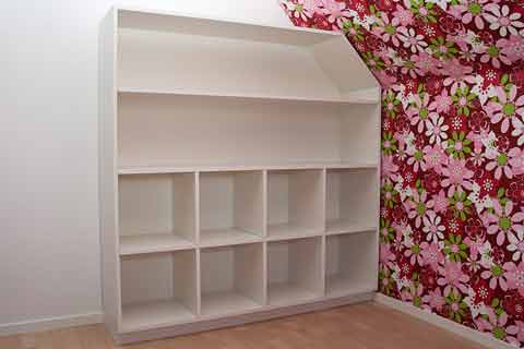

– Jag gillar att bygga möbler och ville sprutlacka för att få en så bra finish som möjligt. Jag är inte så bra på att måla med pensel utan behövde något som gav bättre slutresultat, så jag började titta på färgsprutor. Jag hittade två system som var av intresse för mig och det var airless och HVLP, säger Jens Molin.
Han har framför allt sprutmålat möbler med HVLP, men även testat på airless. Han förklarar att airless fungerar bättre när du ska måla stora ytor som väggar och tak, medan HVLP använder stor luftvolym under lågt tryck, vilket passar bättre när du arbetar med ytor som ska ha hög finish - exempelvis köksluckor.

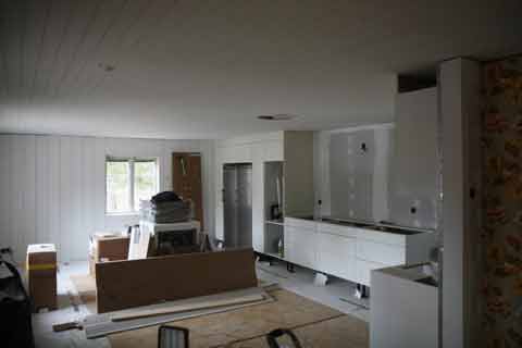

Den slutsatsen kom även Johan Ullberg fram till när han skulle måla 200 kvadratmeter vägg i nya huset. Materialet som skulle färgsättas var stora, breda träplankor och roller var uteslutet.
– Jag är smått allergisk mot upphöjningarna som uppstår när du målar med roller. Vi ville att väggen skulle se träaktig ut efteråt och då var alternativet pensel. Men skulle jag ha målat allt med pensel hade jag nog målat än idag, säger Johan Ullberg.
Han investerade därför i en airlesspruta tillsammans med en vän som också stod mitt i ett omfattande måleriprojekt.

– Jag stod precis och skulle dra igång sprutan för att måla taket i vårt kombinerade kök och vardagsrum när vår köksleverantör ringde och sade att de var på väg med leveransen. Utrymmet är 35 kvadratmeter. När de kom 30 min senare var det färdigmålat.
sprutmålat tak och väggar
Johan Ullberg sprutmålade tak och väggar i det nybyggda huset. Foto: Johan Ullberg
Skulle han däremot måla om ett enskilt rum idag så är han osäker på om han skulle plocka fram sprutan. De förberedelser som krävs i form av att tömma rummet på möbler och täcka delar som inte ska få färg på sig är för omfattande för att det skulle spara tid.

Resultatet av Johan Ullbergs sprutmålning av tak och väggar. Foto: Johan Ullberg

Jens Molin sprutmålade den här bokhyllan
Jens Molin sprutmålade den här bokhyllan. Foto: Jens Molin
