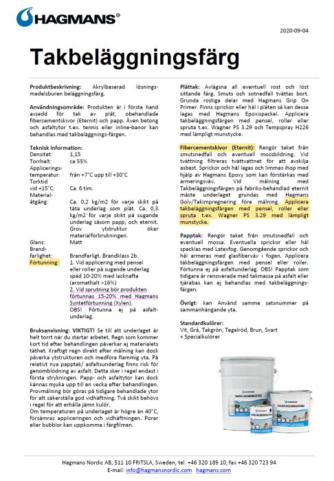

Hej på er, jag är inte så bra på färg och förtunning.
Jag har köpt Hagmans takbeläggningsfärg för att sprutmåla mitt eternittak.
Det står att man ska använda ca 15-20% xylen eller syntetförtunning vid sprutmålning. Det står inte om det bara gäller första lagret. Om jag skulle måla med pensel, roller då kan man använda lacknafta. När jag kollar efter förtunning ser jag även thinner. När jag köpte färgen sa kassörskan att man inte skulle ha förtunning med fibrer när man skulle sprutmåla. Att ha förtunning i färgen är väl för att taket ska suga upp färgen bättre så det blir mättat, då borde ett lager med förtunning räcka. Eller har man förtunningen för att det ska vara bättre konsistens och inte torka medans man sprutmålar? Någon som har några bra svar ?

Ingen expert men att man måste förtunna färgen vid sprutmålning är väl standard? xylen är i min värld thinner (kunde väl vara toulene förr men är mycket giftigaste så..)

Det handlar nog mer om att färgen ska flyta ut och rinna in i skrymslen även vid sprutmålning. Med pensel/roller så arbetar man ju mer in färgen i hålrummen.
EDIT: Det står ju eternit i trådstart. Det är poröst så jag håller med om att då är syftet med utspädningen att kompensera för uppsugningen i det porösa materialet. Det gäller ju bara första strykningen enligt Hagmans hemsida:
"Första strykning spädes med 10-20% Lacknafta (= 16% aromhalt)."

Hej. Thinner är cellulosa/fiber. Du ska använda lacknafta. Har du en tillräckligt bra spruta till detta jobbet ? Mvh

Nej. Det står ju att han fått instruktion att förtunna med Xylen vid sprutmålning, det står även i databladet till färgen http://www.hagmans.se/produktinformation/produktblad/55413.pdf. Thinner är i min värld Xylen, och så är det på ex Biltema https://www.biltema.se/BiltemaDocuments/SecuritySheets/sv/361612_SDB.pdf, men söker man på cellulosaförtunning får man upp blandningar med Toulen som är mycket mer otrevligt, kankse det som man vill undvika?
edit: Hagmans egen syntetförtunning är bara Xylen, medan Biltema verkar innehålla lite annat. Så kanske bäst att köpa Hagmans egen. https://app.ecoonline.com/documents/msds/1002515/17196282_286_e32de5bb7c79862bc0795eb7ae54fddf.pdf

Hej. Läser du vad som gäller vid målning av eternit så är det förtunning med lacknafta de skriver. Kanske för att eternit inte tål starkare lösningsmedel? Kunde varit tydligare instruktioner. Mvh

Om färgen stryks med pensel eller roller ja, om den sprutas ska den förtunnas med Xylen. Eterniten är inte känslig för lösningsmedel.

Ser nu att du har en korrekt arbetsbeskrivning läste den Claes länka till vilken är otydlig och inkomplet. Mvh
