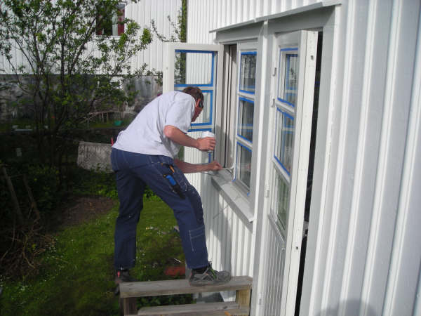

Petigt vid fönstren
Petigt vid fönstren Foto: Lotta Fredriksson

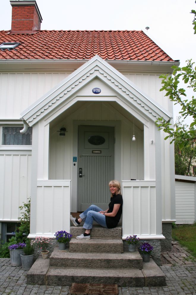

Huset
Huset är i ett- och ett halvt plan och byggdes 1923.
Vi köpte det 1991 och ett par år efter bytte vi fasadpanel och fönster.
Panelen är stående med profilerade lockbrädor.
Huset ligger i Göteborg, stadsnära, i ett område med villor och landshövdingehus.
Utvändiga mått ca 10 x 8 m plus förstukvist, cykelförråd och takkupa.

När vi gjorde upp om priset med Mange ingick inte målning av fönster. När vi nu vill att övervåningens fönster ska ingå vill Mange gå över till timpris, 500 kronor plus moms, vilket vi går med på. Fönstren på undervåningen måste vi måla själva när ställningen är borta eftersom de inte går att öppna nu.
Det är högtryck i branschen och vi får känna på det många andra talar om; svårigheten att få hantverkshjälp. Trots att det är flera dagar utan regn dyker Mange inte alltid upp och vi jagar honom på mobilen. Någon dag senare står han på ställningen klockan sju på morgonen ihop med två medarbetare och allt känns bra igen. Ända tills vi tänker på att taxametern nu går tre gånger så snabbt.
En dag kommer Manges gråmålande medhjälpare ensam. Han arbetar hela dagen men det är inte mycket som blir gjort. På eftermiddagen tar vi saken i egna händer och börjar måla gråa detaljer själva samtidigt som jag funderar på om vi verkligen måste betala fullt pris för den långsamme medhjälparen. Men mannen i familjen känner till branschen och vet att man betalar samma pris oavsett om hantverkaren är snabb och smart eller långsam och lite mindre påhittig, så det är bara att bita ihop.
När vi jämför det grå som vi själva har målat med det som medhjälparen gjort tycker vi att hans arbete ser mörkare ut. Vi undrar vad han nu gjort för fel och kastar oss på telefonen till Mange. Han dyker upp nästa morgon, fastän han egentligen är på att annat projekt, bara för att konstatera att medhjälparen har gjort som han blivit tillsagd, målat med en grundfärg, medan vi målat direkt med List & knutfärgen. Med svansen mellan benen konstaterar vi att det kanske inte var så klokt att kasta sig in i proffsens jobb utan att först ta reda på förutsättningarna. Vi trodde att allt grundades med samma färg från början, men så var det inte. Slutresultatet skulle dock bli lika bra lovade Mange.
Resultatet
Trots täckning och maskering har vi färgspill på träaltanen, på några trädgårdsplattor av betong och på golvet i cykelförrådet.
Vi hittade även färgfläckar på granittrappan som fick bearbetas med diverse medel och stålborste för att kunna återställas i ursprungligt skick.
Ett handmålat fönster i badrummet.
Mindre pengar på bankkontot. Manges faktura säger att han lagt 60 timmar hos oss. Vi har inte haft någon koll på timmarna men litar på honom.
Ett gediget underarbete och en färg som ska hålla i många år.
Ett fräscht hus som känns som nytt.
