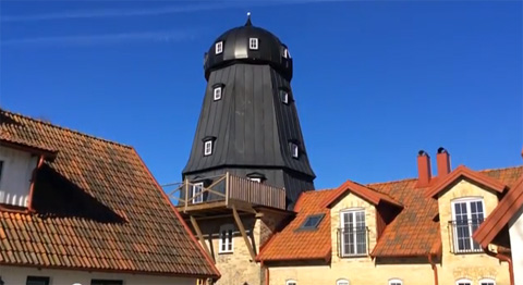

Vi möter Max Ferkinghoff ute i Flädie i Bjärred framför den gamla Holländaren, Flädie kvarn som är uppförd 1844. Max köpte kvarnen 1999 vid 24 års ålder för 500 000 kr.
Max och hans fru har gjort om kvarnen till en bostad på 6 våningar. De nedersta tre våningarna är på ca 50 kvm styck.
väderkvarn
Flädie kvarn som Max har renoverat.
Tre våningsplan har 8-sidiga rum och det översta är ett nästan cirkelformat rum, kupolen. I denna kupol sitter 24 takstolar, som gör att man får valvet.
Total boyta i väderkvarnen är ca 250 kvm.
