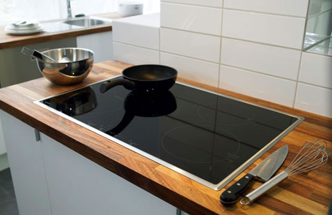

Vad är en induktionshäll och vilka för- och nackdelar har den?
Helintegrerad induktionshäll.
Helintegrerad induktionshäll. Foto: Siemens
En induktionshälls plattor blir inte särskilt varma. Det är istället botten på kastrullen eller stekpannan som blir varm, vilket gör att den skiljer sig från andra spisar.
Induktionshällen fungerar genom att induktionsspolar under kokzonerna på hällen alstrar ett högfrekvent magnetfält och när du placerar en stekpanna eller kastrull med magnetisk botten på plattan så blir botten elektrisk och därmed varm. När du tar bort kärlet eller pannan slås plattan av. Du behöver därför inte oroa dig lika mycket om du glömmer att stänga av plattan när du har induktionshäll som med andra typer av spisar.
induktionshäll från Asko
En induktionshäll är förvillande lik en glaskeramikhäll. Foto: Asko
Många induktionshällar är indelade i två värmezoner som delar på samma effekt. Om båda zonerna används samtidigt delas då effekten mellan de två zonerna, vilket betyder att maximal effekt kan bara uppnås när endast en zon används.
En fördel med induktionshäll är att zonen anpassar sig efter kastrullen eller stekpannans botten, vilket gör att induktionshällen drar mindre energi. Detta gör också att du kan ta ett avlångt kärl eller panna och placera över två kokzoner, effekten fördelas då på bägge.
Energimyndigheten har testat olika typer av spisar och bland annat sett att induktionshällar är nästan dubbelt så energieffektiva som keramikhällar.
