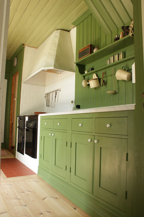

skurgolv
Platsbyggda skåp som Sophie målat själv. Foto: Sophie Dahre
Ett platsbyggt kök är naturligtvis ganska dyrt. Sophie och Mats löste det lilla problemet genom att begränsa kökets storlek, för kvaliteten ville de inte tumma på.
– Vi begränsade oss helt enkelt. Dagens kök är väldigt stora, men vi behövde inte det. Köket är ca 20 kvm och vi har bara köpt två stycken bänkskåp, berättar Sophie.
För två bänkskåp fick de betala 34 000 kr. Över vasken behöll de skåpet från 1952, sedan satte de öppen hylla, vilket sparade in många tusenlappar.

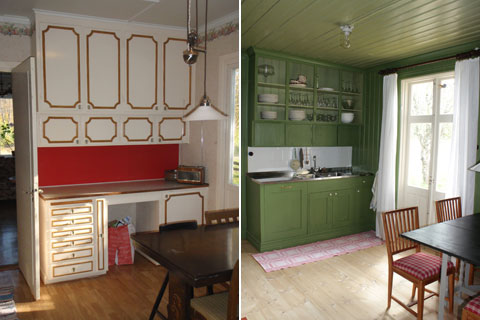

Före och efter
Det gamla köket var ditsatt 1952 och "upphottat" på 80-talet. Här ser du före och efter.
Skafferiet hade blivit bortbyggt när Sophie och Mats köpte huset, men de återupplivade det. Den gamla skafferidörren hittade de på logen och satte dit igen.

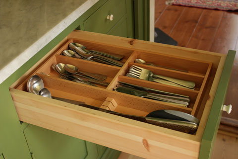

lador
Praktiska lådor i skåpet. Foto: Sophie Dahre
