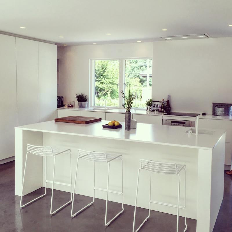

Medlemmen Osiris har byggt kök utan överskåp.
Medlemmen Osiris har byggt kök utan överskåp. Foto: Osiris
Sitter du och planerar nytt kök och funderar på om ett utan överskåp är rätt väg att gå? Svaret på frågan är oftare än vad man kan tro ett rungande ja. Vi frågade tre olika experter på kök med olika bakgrund, och samtliga säger att kök utan skåp på väggen över bänken både är trendriktigt och passar in hos de allra flesta. Vissa kallar skåpen där uppe för överskåp, andra väggskåp. Här väljer vi att i fortsättningen kalla det överskåp.

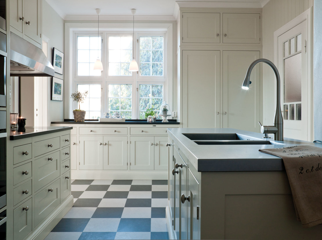

Kök från Kvänum med högskåp och köksö, inga överskåp. Foto: Kvänum
Ola Danielsson, produktchef hos Ballingslöv, håller med och fyller i:
– Jag skulle säga att kök utan överskåp varit en trend i flera år. Det passar in i alla stilar, oavsett om du vill ha ett lantligt kök eller ett modernt avskalat sådant. Enda nackdelen som jag ser det är om du behöver mycket förvaring, men då finns det å andra sidan smarta lösningar numera.

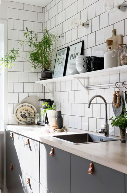

John Gaud visar kök utan överskåp på Naturesfirst. Foto: John Gaud

  6. Hyllplan. Varför inte visa upp de där snygga vinglasen eller fräcka udda-muggarna genom att låta dem stå på ett öppet hyllplan.
