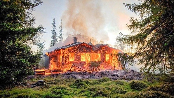

Bakgrunden till bygget är följande; 1988 köpte mina föräldrar ett fritidshus. I augusti 2019 brann detta ner till grunden. De hade inte ork att genomföra en nybyggnation och beslutade sig för att sälja tomten, och efter långt övervägande valde jag och min fru att köpa den. Nu, ett år sedan detta beslut är första spadtaget gjort.
(Bildcred: Räddningstjänstens foto som publicerades i media)

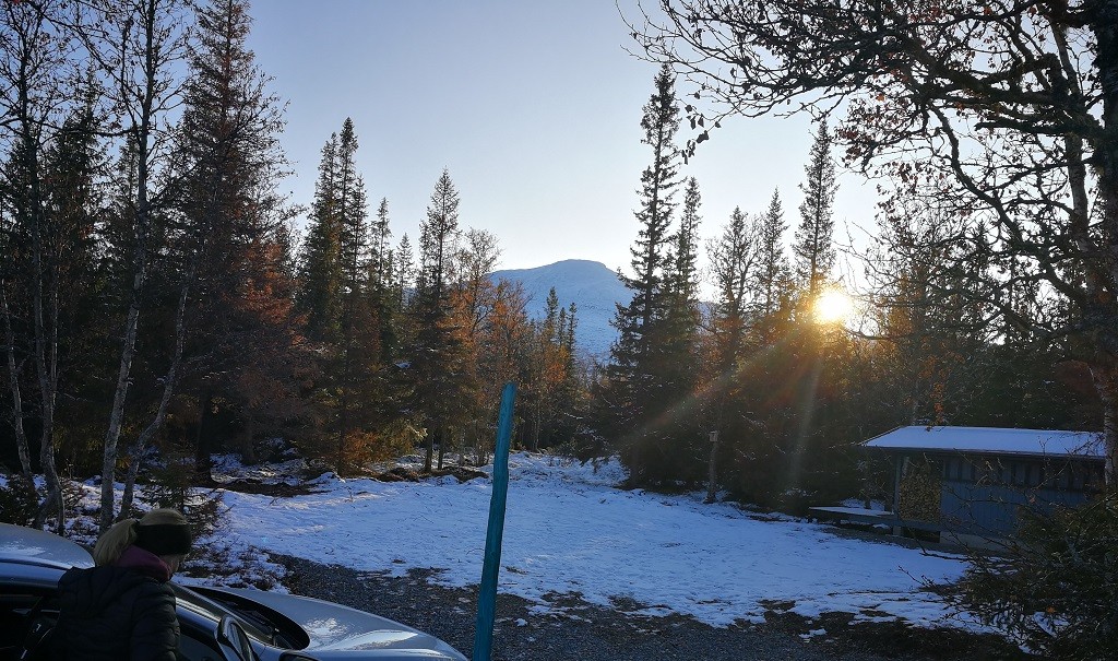

Tomt och detaljplan
Trots att tomten ligger i en fritidsby i fjällvärlden så är området detaljplanerat och vi var begränsade till 100 kvm total byggarea samt max en våning, loft inte inräknat. Detaljplanen är gammal (slutet av 60-talet) så viss avvikelse hade nästan garanterat gått att få igenom, men vi kände att 100 kvm är stort nog för en fjällstuga. Med loft inräknat blir boarean ca 110kvm (golvytan under snetak på loft ej inräknat). Dock finns ingen max byggnadshöjd och eftersom det här med våningar styrs av höjden på vägglivet och inte takhöjden så kunde vi till ett loft med 2,1 meter i takhöjd i mitten och ett par meter ut åt sidorna innan snetaket börjar.
(En del träd kvar att röja för utsiktens skull. Den riktning som bilden är tagen är den riktning som huset ska stå. Denna bild togs hösten -19 efter att tomten sanerats efter branden)
Tomten är och ska vara skog, inga gräsmattor här inte. Husets placering kommer att bli udda, det kommer att vara i 45 graders förhållande mot själva tomten och gatan, men vi tror att det blir succé ändå. Syftet med detta är att få gaveln med fönster i storstugan att vara riktad mot fjället. Vi är rätt taggade på att kunna blick ut mot en snöpudrad topp från frukostbordet.

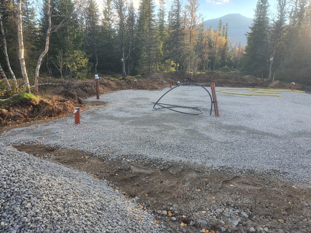

Nu till något roligare!
Vi har fått lite bilder från byggarna på den färdiga grusbädden. Det är såklart ett litet steg, men för oss är det makalöst trevligt efter allt grubblande och planerande!
Nu inväntar de materialet för grunden, så hoppas vi på gjutning i den än så länge milda hösten här i Jämtland.
