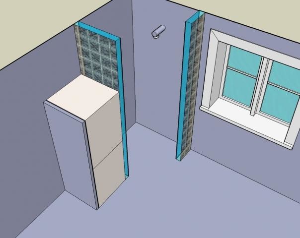

Planerar badrummet och har en fråga; kan man ställa en tvätt och torktummlarstapel så här nära en dusch med fast vägg. Har för mig att det ska vara någon radie utanför öppningen men är osäker på hur stor och om den "går runt hörnet" så att säga.
Elanslutningarna kan ju sitta till vänster om maskinerna och kommer då minst 60cm från duschväggen det borde väl vara ok? Duschen blir ca 1x1 meter invändigt och det blir väl antagligen en glasdörr men det har kanske ingen betydelse i sammanhanget.
Enligt SEK är 1,2 m från duschuvudet att betrakta som område 2 och övrig installation utanför är oklassat område. I alla områden måste man använda sig utav sk. skyddsseparation i SELV eller PELV-utförande. Enligt standarden är det inte tillåtet att montera torktumlare och/eller tvättmaskin i ett badrum. Uttagen duger alltså bara till en rakapparat.Nybyggarn skrev:Planerar badrummet och har en fråga; kan man ställa en tvätt och torktummlarstapel så här nära en dusch med fast vägg. Har för mig att det ska vara någon radie utanför öppningen men är osäker på hur stor och om den "går runt hörnet" så att säga.

Va.. Utanför 1,2m från duschhuvudet är det ju zon 3 (eller med kommande standarden ingen zon alls).
hempularen skrev:I trådskaparens fall verkar det tveksamt. Uttaget kanske hamnar på mer än 120cm från duschen, men uppenbarligne hamnar inte själva maskinen så långt ifrån. Det gör mig osäker, vet inte vad som gäller i det aktuella fallet.
När du räknar avståndet till uttaget så kan du räkna "runt" duschväggen OM den går ända till tak (och ner till golvet). Men som sagt här hamnar ju apparaterna sedan nära duschen vilket känns som ett brott mot syftet med regeln.
Med en fast vägg som trådskaparen har behövs inget ytterligare avstånd, bakom väggen är "oklassat". Det går endast en liten 'gradskiva' runt hörnet, kanske 15 centimeter ut och runt hörnet (vet inte hur man ska förklara det tydligt). Finns säkert nån bild som illustrerar det.
I vilket fall, om du ställer maskinen 2 dm från duschväggen så tror jag att det är regelrätt.
Nu har jag inga böcker framför mig. Men läser du möjligen någon standard från 80talet? Ingen använder sig av skyddstransformator som skydd nuförtiden. Nu är det vanliga uttag via JFB som gäller.Marcus.s skrev:Jag får rätta mig lite: Enligt SEK är 1,2 m från duschuvudet att betrakta som område 1 och övrig installation utanför är zon 2 och sedan oklassat område. I zon 1 och 2 måste man använda sig utav sk. skyddsseparation i SELV eller PELV-utförande. Enligt standarden är det inte tillåtet att montera torktumlare och/eller tvättmaskin i zon 1 och 2.
Det är helt lugnt att ha både belysning, uttag, tvättmaskin och torktummlare då du passerat 1,2m från duschhuvudet.

Jo 2 dm kan jag ju flytta stapeln, måste ju ända ha plats för en spilltratt till avloppet vid sidan om maskinerna. Såg att zon 1 numera bara går upp till 225cm så i teorin behöver väl inte väggen gå hela vägen upp till taket heller? Allt skyddas naturligtvis av jordfelsbrytare, och installeras av behörig. Såg också att TM och TT har ip klass X4.
