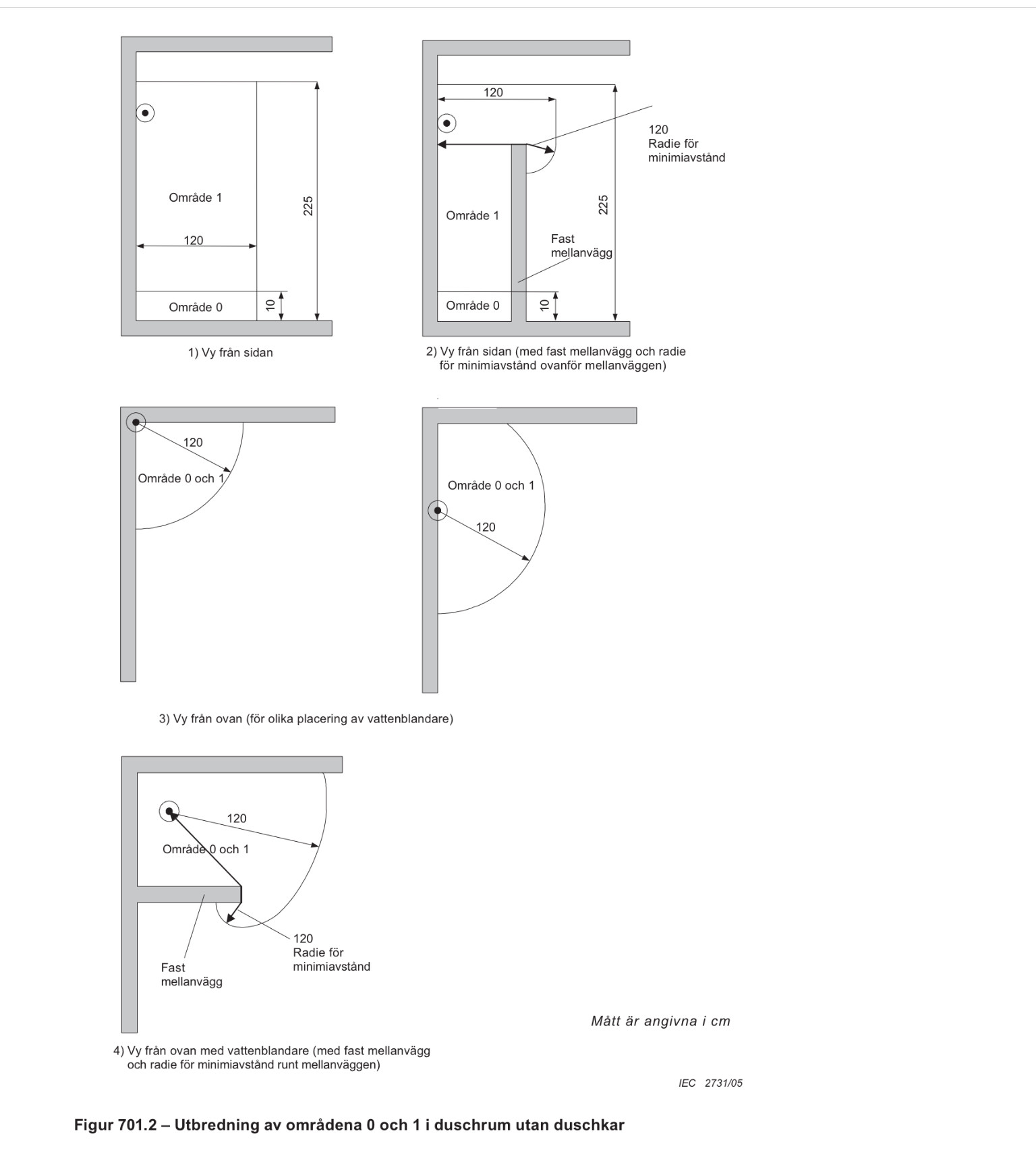

Jag tittar på följande länk och försöker tolka zonindelningen.
https://www.lampgallerian.se/info/vatrumsguide/
innebär det här att man i princip kan planera en armatur med IP 44 på väggytan mellan duschkaret och dusch, tex på väggen där höjdsiffran 225 är utskrivet?
Vad innebär då detta om man tar bort plastkaret i zon 0, känns ju lite märkligt att stå och luta sig mot väggen i duschen, en våt fot är i zon 0 och en våt hand eller foten mot väggen blir då i Zon 1. Känns lite märkligt eller tolkar jag bilden fel?

Bilden har lite konstiga proportioner. Zon 1 sträcker sig 120 cm från duschmunstycket, men det ser inte ut att vara mer än 40 cm i illustrationen.
De har även förenklat beskrivningen om vad som får finnas i zonerna. I zon 1 (och 0) får ex. inga uttag finnas oavsett vilken klass det håller.
Ytterligare en förenklad bild
Schematisk bild på badrum med zonindelning för elinstallationer, inklusive avstånd runt badkar och dusch.
och alla mått som gäller enligt reglerna för el, i detalj… notera tex avstånd runt hörn vid fast duschvägg.
Schematiska ritningar visar elinstallationszoner i dusch med mått och avstånd för säkerhet.
Schablonbilder som visar områdesindelning och elektriska säkerhetsavstånd i badrum.

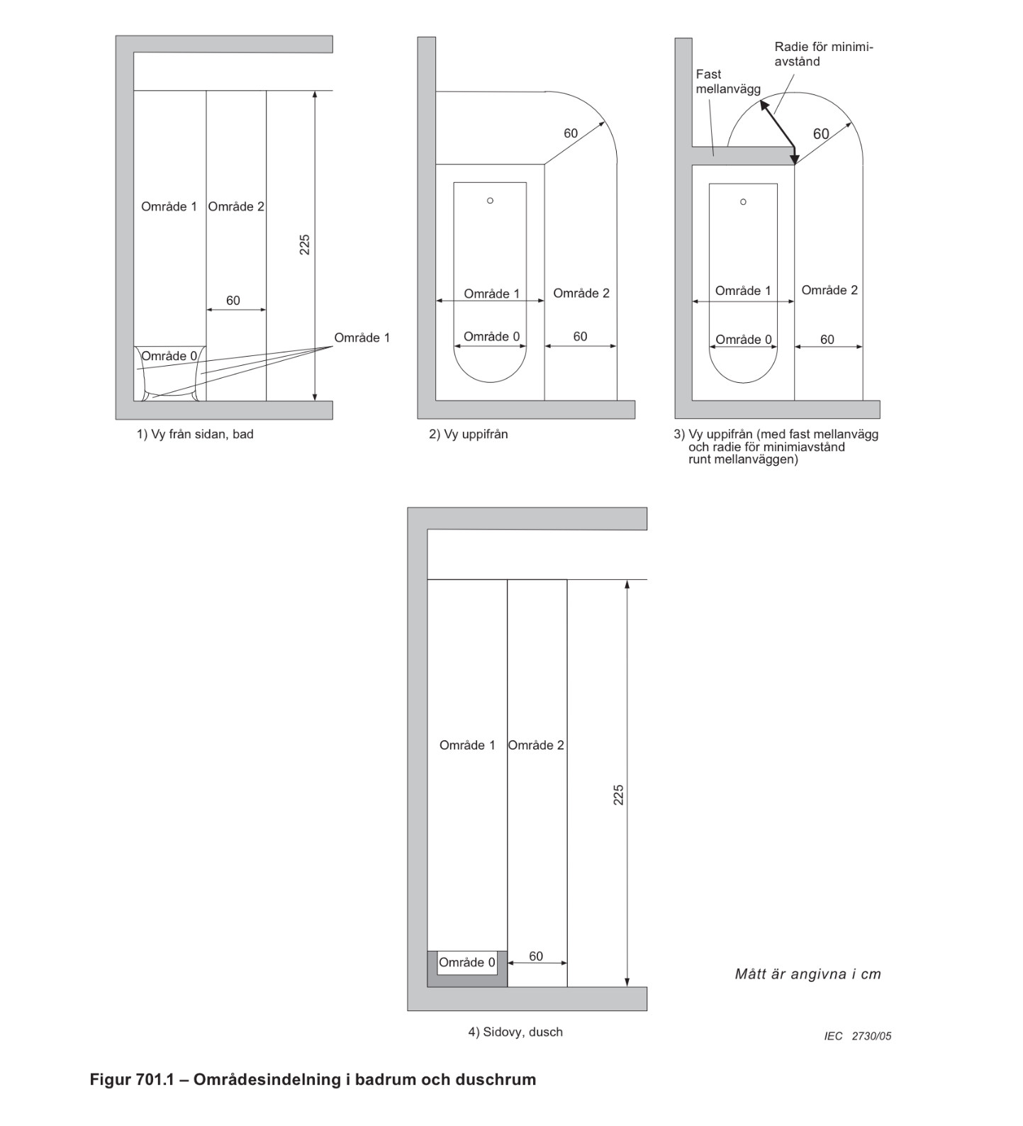

Som sagt, bilden är felaktig. Titta aldrig på "bilder från näthandlare" när det kommer till badrumsregler för el. Det är inte den enda felaktiga bild som finns där ute. Blackarrow's första bild är också felaktig. De två efterföljande figurerna 701.x är dock korrekta.
En fast ansluten armatur får placeras i område 1. Om det är lämpligt är dock en helt annan fråga, tillika ifall den armatur man har i tankarna är lämplig. Man ska t.ex inte inbjudas till att använda den som handtag för att hårddra det. En fast ansluten armatur innebär att en elfirma ska ansluta den, vilket bl.a förhoppningsvis innefattar en sådan kontroll ifall placeringen är lämplig eller inte.
Reglerna syftar i grunden till att man inte ska kunna nå fram till elektrisk utrustning från badkar eller dusch. Helst bör man därmed undvika lampor i område 1 och 2 utan placera dem i oklassat område, för det avståndet räknas som armsräckvidden. Men regler är sällan för stränga, utan de ligger ofta "nära gränsen" och de bygger på normal användning, inte akrobatiska övningar. Likaså tillåts elektrisk utrustning inom områdena under vissa förutsättningar. Allt detta för att inte ställa orimligt höga krav med onödigt stora kostnader.
Så man får gärna hålla god marginal till de mått som anges.
