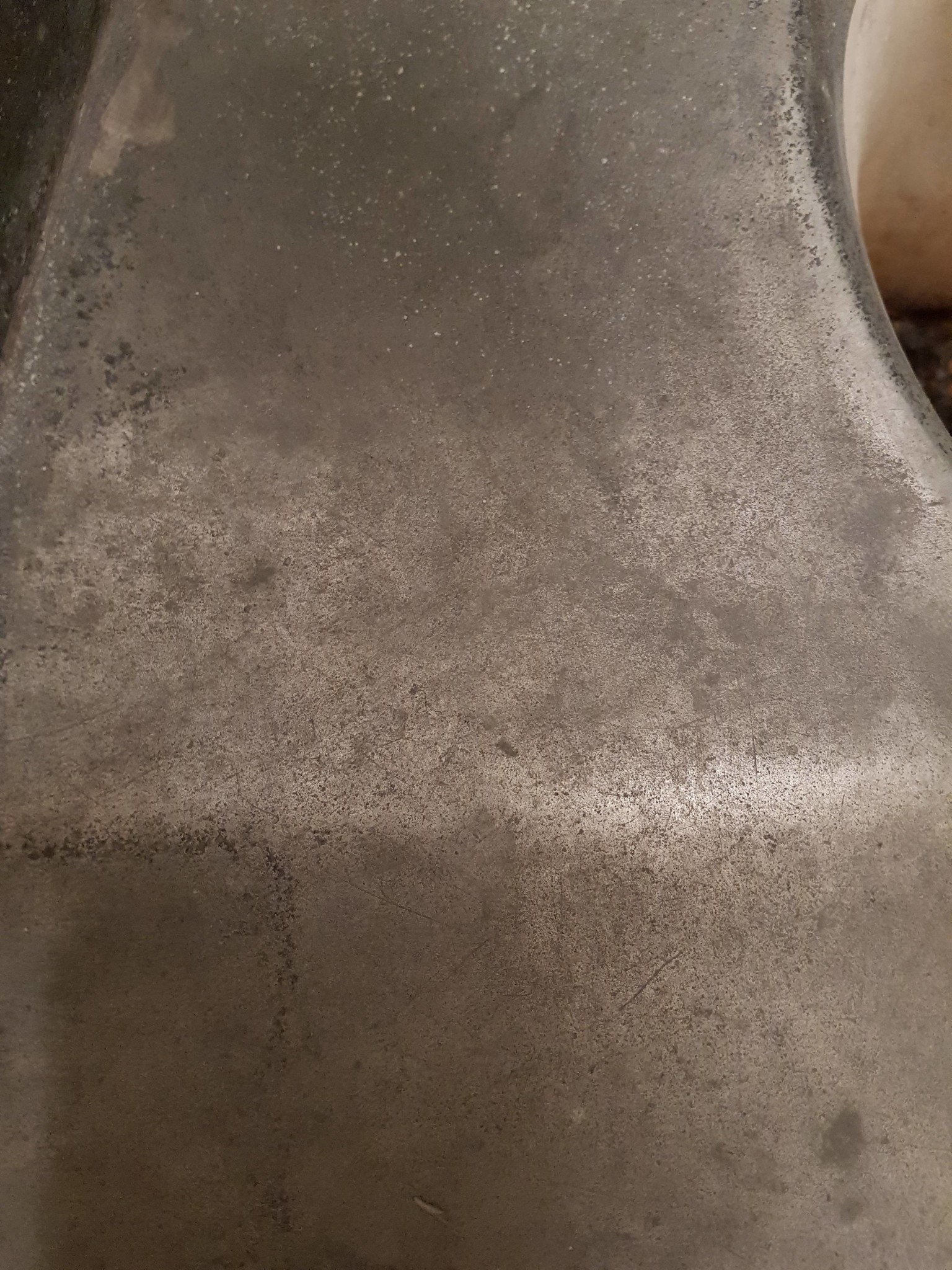

Hallå,
Undrar om någon vet vad man ska fixa iordning en zinkbänk med för slags material eller verktyg. Har letat efter info om detta utan framgång på nätet.
Tack på förhand!

Har du testat med magnet så det inte är förzinkad järnplåt. Är det mycket grå/vit beläggning, kan du prova citronsyra och vatten. Citronsyra fräter ganska hårt på zink, så du måste avbryta med bikarbonat, därefter en fin rubbingpasta och polermaskin.

Det är säkert som du säger förzinkad järnplåt. Det är gråvit beläggning. Jättebra, ska testa detta och återkommer med resultat!

Är det förzinkad järn, så är zinkskiktet bara 1 - 2 1/10 mm. tjockt, så låt inte citronsyran verka för länge, och skölj noga.

Superinfo! Ok, ska testa med magnet också.
Hallå,
Det blev bättre men inte topp! Svårt att veta hur länge osv. Testade med magnet, inget hände. Se bild Närbild på en ojämn och fläckig betongyta efter bearbetning, ingen reaktion med magnet.
