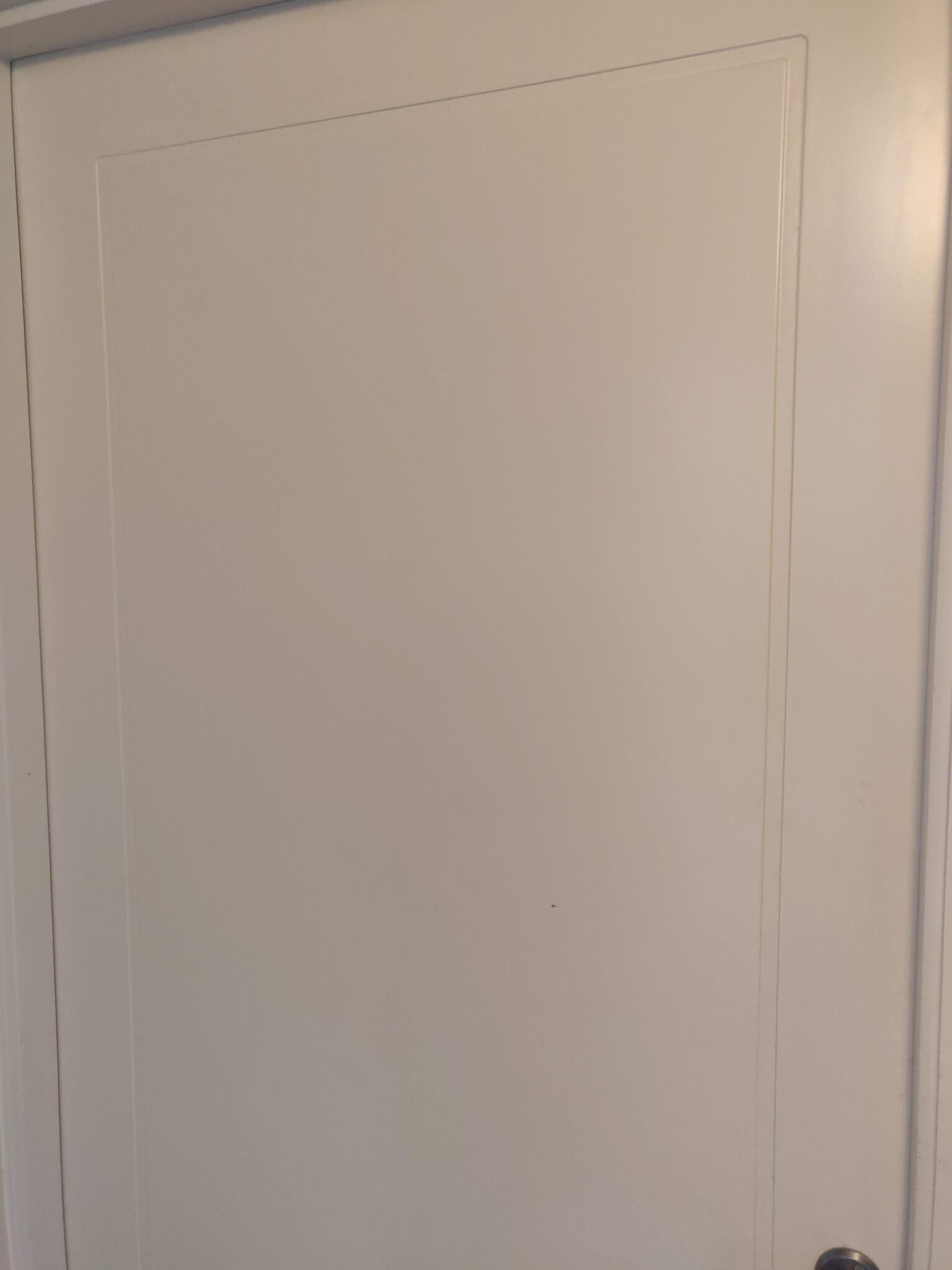

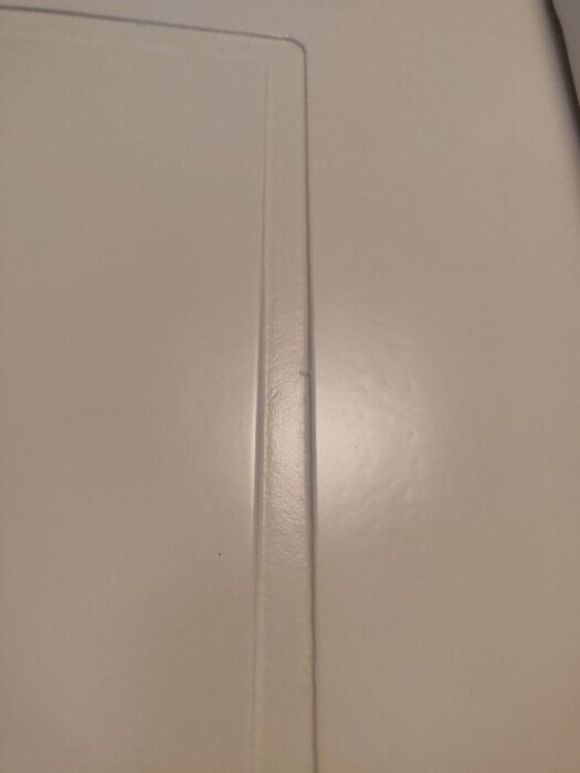

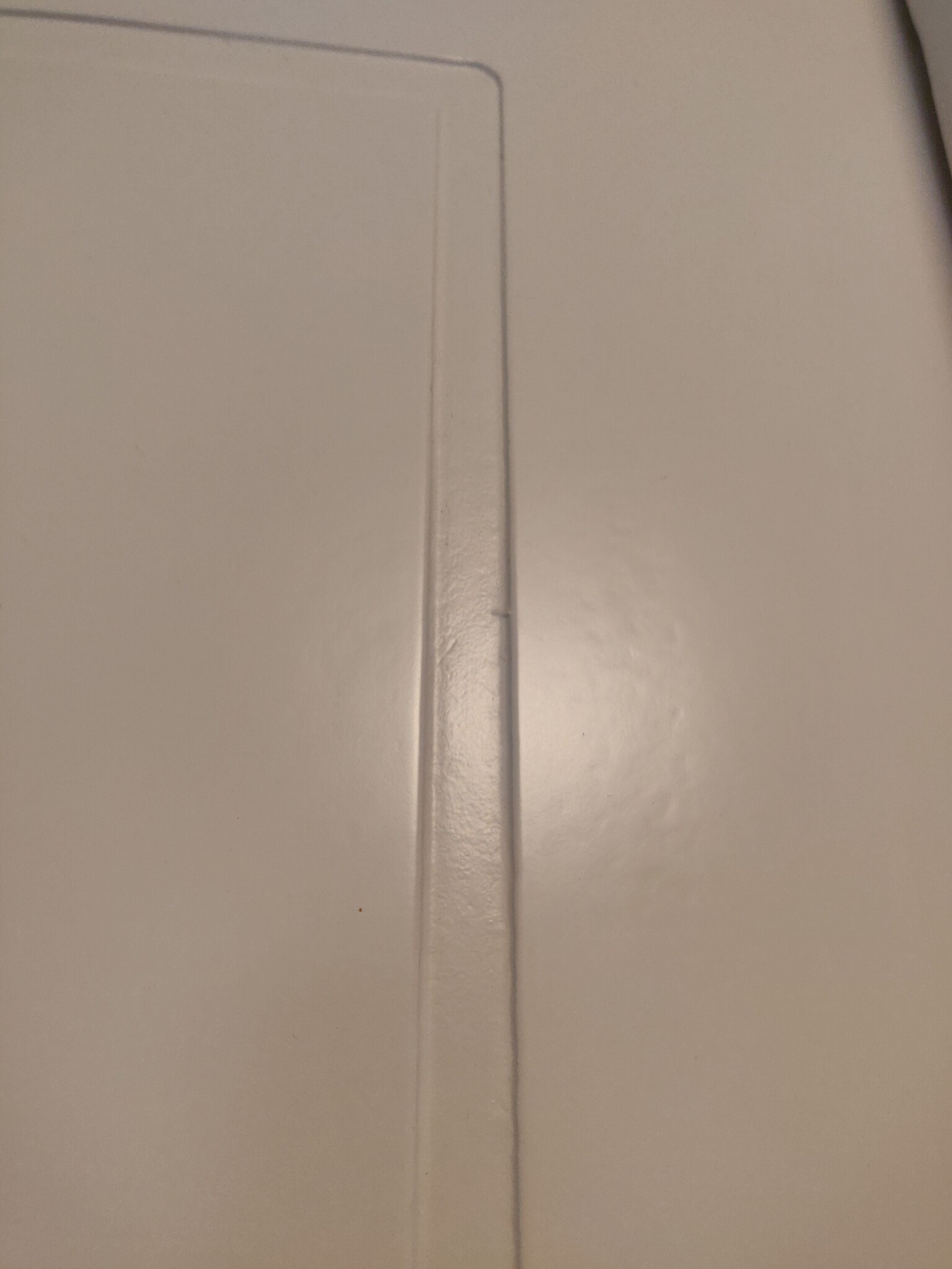

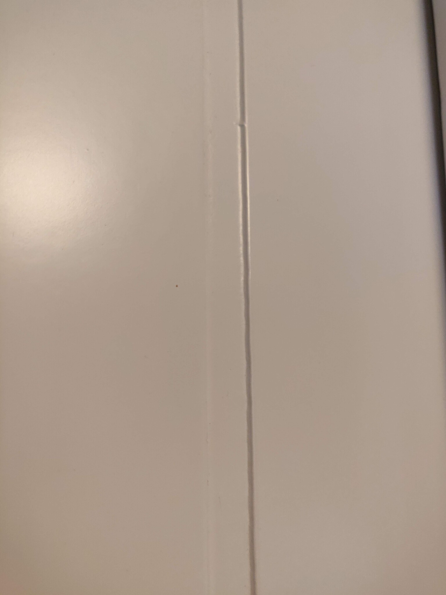

Se bifogade bilder. Vi har ett par dörrar som vi vill fräscha till, med det måla om samt få dom helt plana/släta.
Hur ska vi gå tillväga? Dörrarna är massiva, men räcker det med att slipa och sen måla på dörrarna eller behöver vi få bort allt ner till trät och sedan måla?
Hur får vi spårningen, eller vad man kallar det? Fylla på med kemiskt trä?

Dom ser ut att vara ”massiva” som när som på mdf?
Ja du måste få bort all färg för att kunna spackla och bygga upp. Dock skulle jag säga att det blir svårt att få till en slät yta då det blir två olika material sas. Det går säkert men jag ser svårigheter.
Arbetet skulle inte motsvara prisskillnaden att köpa nya. OM det inte verkligen är dörrar i riktigt massivt trä. Då kan det finnas anledning om man har tid över.

Dom ärr
Men går det inte att dra på medel, skrapa och sen slipa och bygga upp skåran? Vi är inte på jakt att det ska vara lika vitt och slätt som moderna dörrar utan gillar att det är lite mer levande (ljuset bryts och sådant).
Går det inte att bara lämna till snickeri som planhyvlar?
Haft byggare här som ska göra karmarna och det är utan tvekan massivt trä. Just därför vi vill behålla dom.Dr Benz skrev:
Ok det är ju bra isf. Hade gärna haft massiva istället för pappskitet som vi har nu.. men det får komma sedan.
Jo det skulle man kunna men du tappar nog mycket tyngd och känsla om man skall hyvla av de millimetrarna. Men det kanske gör dem smidigare.
Alltså färgen måste ju bort men det verkar vi vara överens om. Hur man gör det spelar mindre roll.
Det jag kan tänka mig om man spacklar i så tydliga mönster att man riskerar att se ränderna mer eller mindre när man är färdig.
Men kanske någon här har gjort detta och lyckats bra. Så jag överlåter till någon annan att svara på hur man kan lösa det på bästa sätt. Man skall också beakta att trä är ett levande material och när man ”sliter” i dörrarna så tänker jag mig en risk för sprickbildning över tid, trä flexar.
Men får du till det så kan det bli riktigt bra. 😊

Jag har inte gjort det men att fräsa spår och fälla in lister från samma träslag borde funka? Se bara till att de har samma fukthalt dvs lägg in listerna i samma rum som dörrarna någon vecka innan. Följ träriktningen så gott det går.
Tittar man på äldre dörrar är de ofta lagade eller åtgärdade från start med infällt trä.
