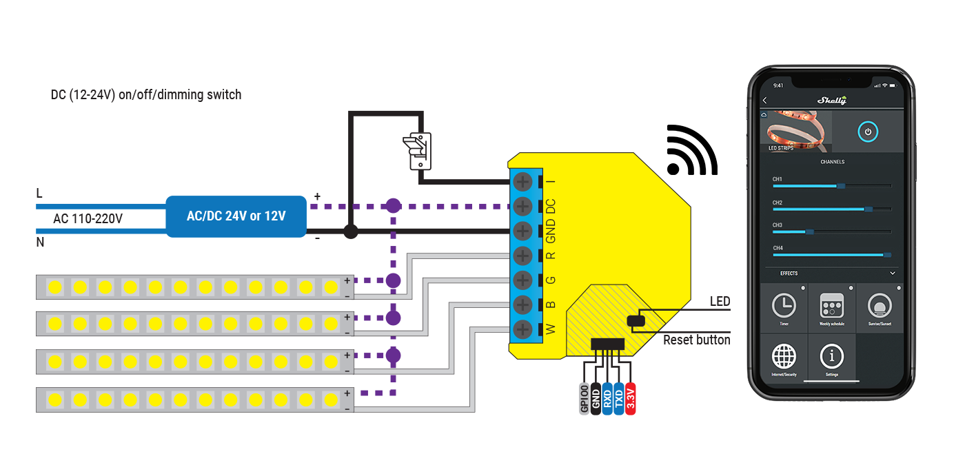

Shelly rgbw2 har visserligen wifi men tror den löser det du söker.
https://shelly.cloud/knowledge-base/devices/shelly-rgbw2/
Har inte läst på hur dimmningen fungerar men borde stå någonstans i länken.
https://www.smarthome-store.de/en/others/controlmodule-1-150-va.html Dyr och vet inte om du får in den med Deconz/ZHA men zigbee iaf.
