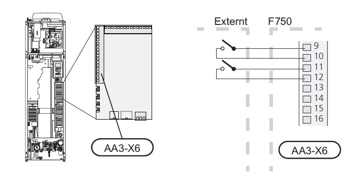

Skulle vilja styra några funktioner i min värmepump (Nibe 750) mha. z-wave. På baksidan av pumpen finns ett antal ingångar där potentialfria kontakter kan kopplas in enligt manualen. Med potentialfri brytare, avses vanliga simpla väggbrytare? Mao. kan man ex. använda en Fibaro insatsbrytare om man matar pucken med 230V från annat håll?
Hade ökat på WAFen om det går att ex. sätta på extra varmvatten remote. Kan behövas efter kommande inköp...

Har du utdragna kontakter på baksidan?Freddan101 skrev:Skulle vilja styra några funktioner i min värmepump (Nibe 750) mha. z-wave. På baksidan av pumpen finns ett antal ingångar där potentialfria kontakter kan kopplas in enligt manualen. Med potentialfri brytare, avses vanliga simpla väggbrytare? Mao. kan man ex. använda en Fibaro insatsbrytare om man matar pucken med 230V från annat håll?
Hade ökat på WAFen om det går att ex. sätta på extra varmvatten remote. Kan behövas efter kommande inköp...![]()
Det går att koppla in (i princip) vilka kontakter som helst.
