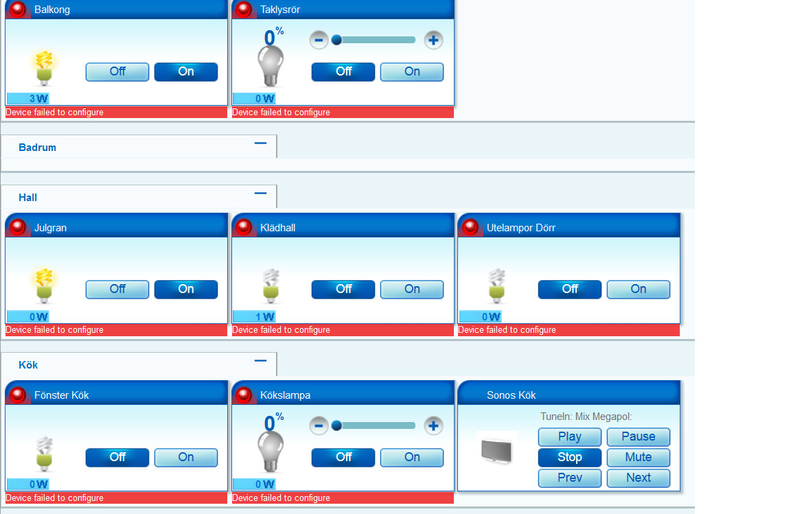

Har problem med en "Micros Smart Energy Illuminator - Aeon Labs" "Får bara Unable to get any information from node" i vera lite. har lagt till och tagit bort den flera gånger. Det går tända och släcka via webb guit och fysisk knapp för tillfället. Några tips?to get any information on node
Usch snacka inte om det, för en månad sedan slocknade allt här hemma. Vera är idag på bättringsvägen, men jag tycker inte hon är lika rapp som förr (och sensorer triggar inte lika bra). Önskar Vera Pro kom, men enligt Bamsefar är det nog bara en fabel (och en tom svart låda) och värst är att jag tror honom (misstolka nu inte det Bamsefar).
Det är nog inget fel på pucken då, utan Vera behöver medicin. Anropa doktorn "Account - Tech Support" i Vera och skapa en ticket (glöm inte enabla access för dem på samma sida). Vänta ett dygn och de fixar lite här och där, så mår hon bra igen skall du se. Glöm sedan att de berättar vad de gör (i detalj), man får bara lite flummiga svar.
Notera lampa som är på har 0W och lampa avstängd har 1W. Synd att jag inte tog bild på en annan lampa som rapporterade över 18000W :-)

Förstår precis hur du har det.. Har själv har stora problem med min Vera, 2 ggr har Tech support varit inblandad, Å första gången hittade han nått fel. Men andra gånger säger dom att den går som den skall enligt deras tester.
Men enligt mig e det seg som sirap. Samt att jag har stora problem att få veran att ta mina inställningar när jag vill gå in å ändra eller lägga till nått.. Oftast krävs det en reboot på lådan å då funkar det en stund att greja, å Sen e vi tillbaka igen..
Så frågan e om det e värt å investera i en Vera 3 å inte en Light som jag kör med i dag
Verkar som att problemet berodde på dålig räckvid det började fungera igen när jag satt en Fibaro plugg emellan veran och Aeon dimmern. Verkar ju vara riktig dålig räckvid i veran har bara 5m emellan den och Aeon dimmern. Läste något om antennbyte i veran troligen i denna tråd men hittar det inte nu. Antar att jag behöver en 868MHz antenn men vilken kabel? SMA Hona till ?
