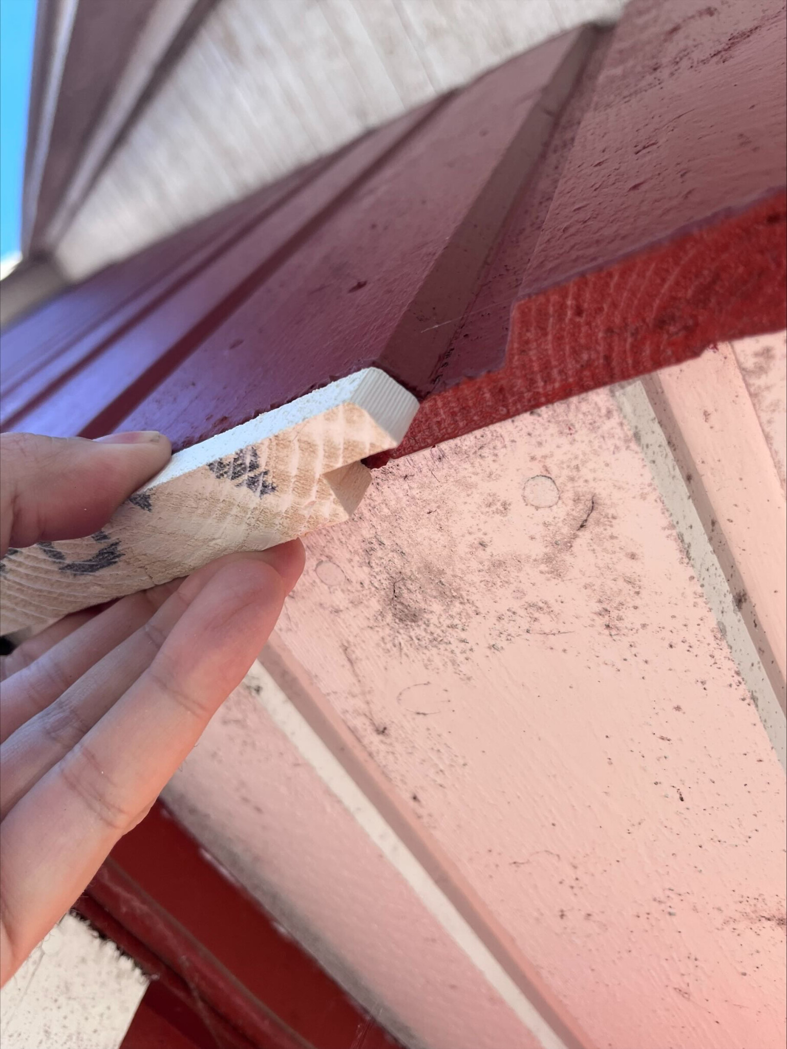

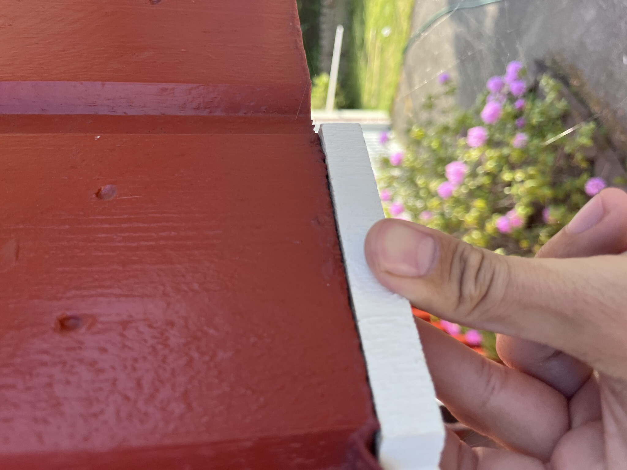

Jag ska byta delar av min fasadpanel på mitt hus från 1981. Jag har hittat liknande Z-panel (22x145) på bygghandeln men vinkeln i fasen är fel, se bild. Vet någon var jag kan hitta panel med rätt vinkel?
Tacksam för alla svar!
/Daniel

Spelar den där lilla skillnaden någon roll?

Och jag håller nog med att den där lilla skillnaden inte kommer synas.

Skillnaden är större än vad den ser ut att vara på bilden. Laddade upp en ny bild nu som illustrerar bättre att det skiljer sig. Det kommer bli påtagligt när man byter ett antal brädor mitt i panelen.

Ser bättre nu men ändå svårt när de skiljer sig i färg tycker jag. Är det någon planka här och där eller ett större avsnitt av fasaden? Om någon enstaka kanske det är värt besväret att fräsa kanten?

Enda säkra sättet är nog att vända sig till en såg som sågar till önskad profil på beställning.
Eller så kanske det räcker att byta hela den raden panel så inte profilen ändras mitt på?

Tack! Vet du om någon såg som gör den typen av jobb i Stockholmsområdet?
