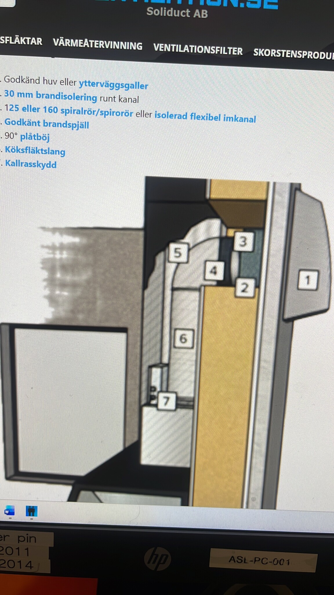

Jeg planlegger å installere min köksfläkt med utblås rakt gjennom väggen, det er et gammelt hus med timmervägg og panel på utsidan. Se vedlagt ritning med lignede konstruksjon. Er det krav med brandspjäll som ses på ritningen? Med tanke på att utblåset blir mot sydväst på västkusten kommer det til å stå mycke vind mot denne väggen, noen gode rekommendationer på ytterväggsgaller som klarer blåst, kanskje med lameller? Kallrasskydd installeres såklart også på innsidan. Alle tips på beste settet og installere mottas med stor takk!
  • Ritning av köksfläktinstallation genom vägg, med nummererade delar inklusive brandspjäll, spiralrör och kallrasskydd.
Det är kapitel 5 i BBRen som ställer kraven.
https://www.boverket.se/globalasset...t/2020/konsoliderad-bbr-2011-6-tom-2020-4.pdf
https://imkanal.se/ finns tolkning av kapital 5 i BBRen,
https://imkanal.se/wp-content/uploads/2023/08/Foreskriften-Imkanal-2022.pdf
En imkanal, frånluften från kök (med/utan fläktkåpa) ska brandskyddsisoleras så fort den lämnar köket.
Brandisoleringen kan ersättas av brandspjäll på "insidan" av genomföringen ut från köket.
Om imkanalen går ut genom fasad så ska en viss yta runt utloppet och eventuell takfot över utloppet skyddas med brandbeständigt material. Detta kan ersättas av ett brandspjäll på "insidan".
