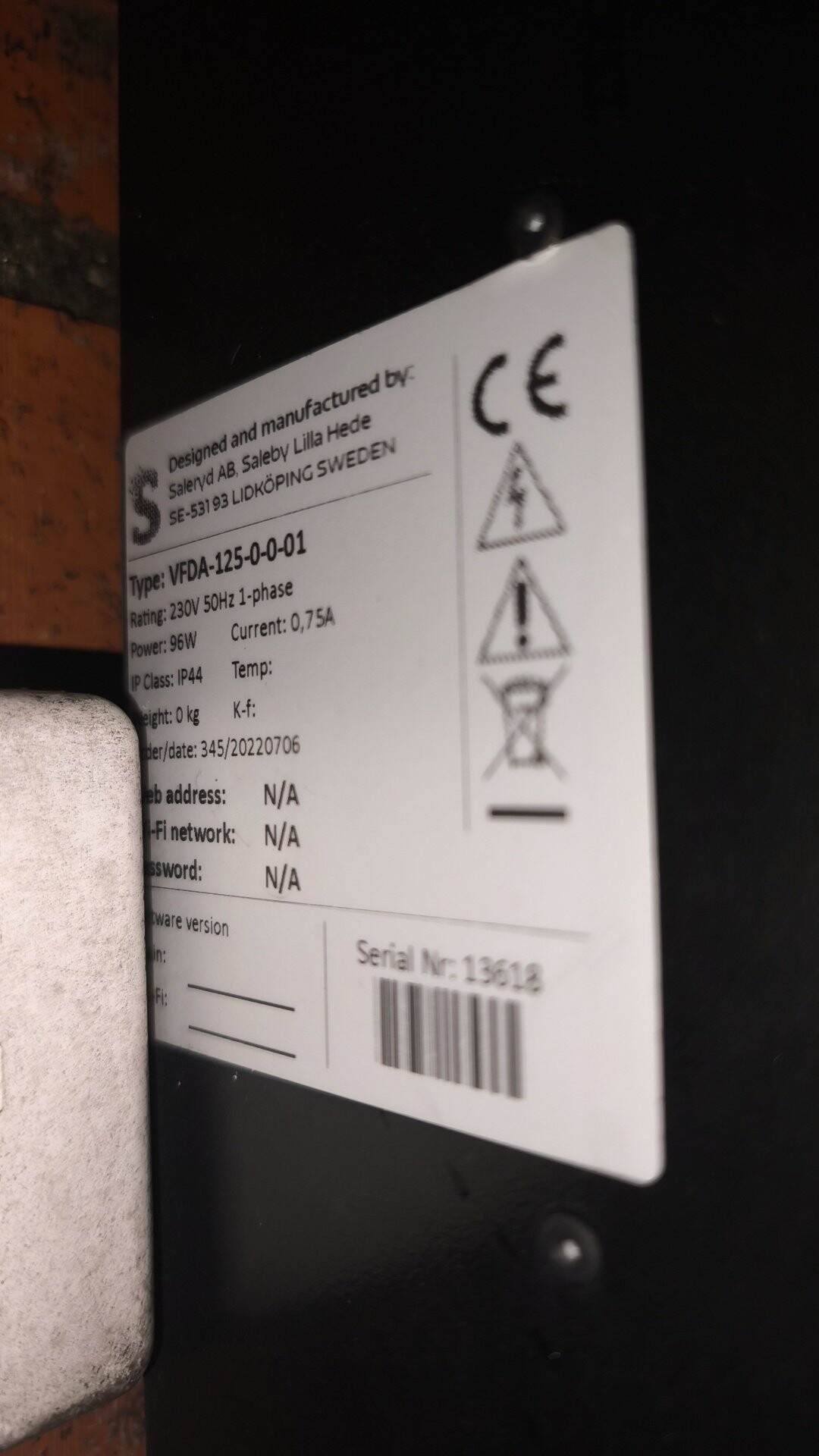

Hej, tusen tack för ditt svar. Jag bifogar en bild genom detta skulle underlätta.
  • Bild av en produktetikett från Salefynd AB med specifikationer som typ, rating, effekt, IP-klass och serienummer, samt CE-märkning.
Det intressanta sitter innanför kåpan tyvärr, dvs själva fläkten och inte produkten
