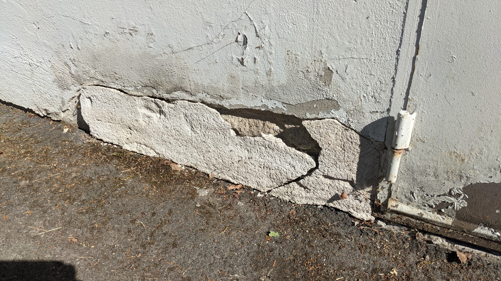

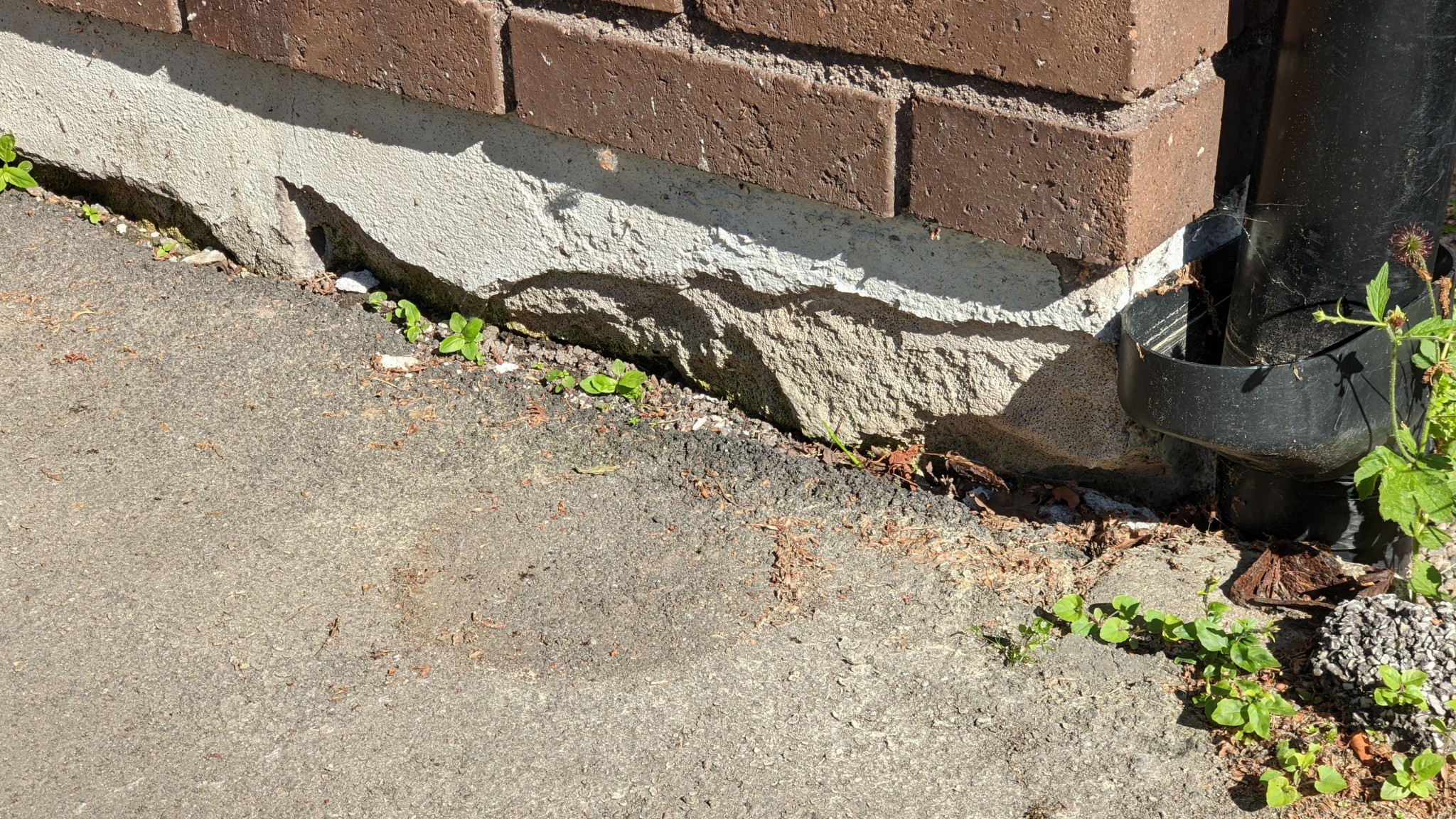

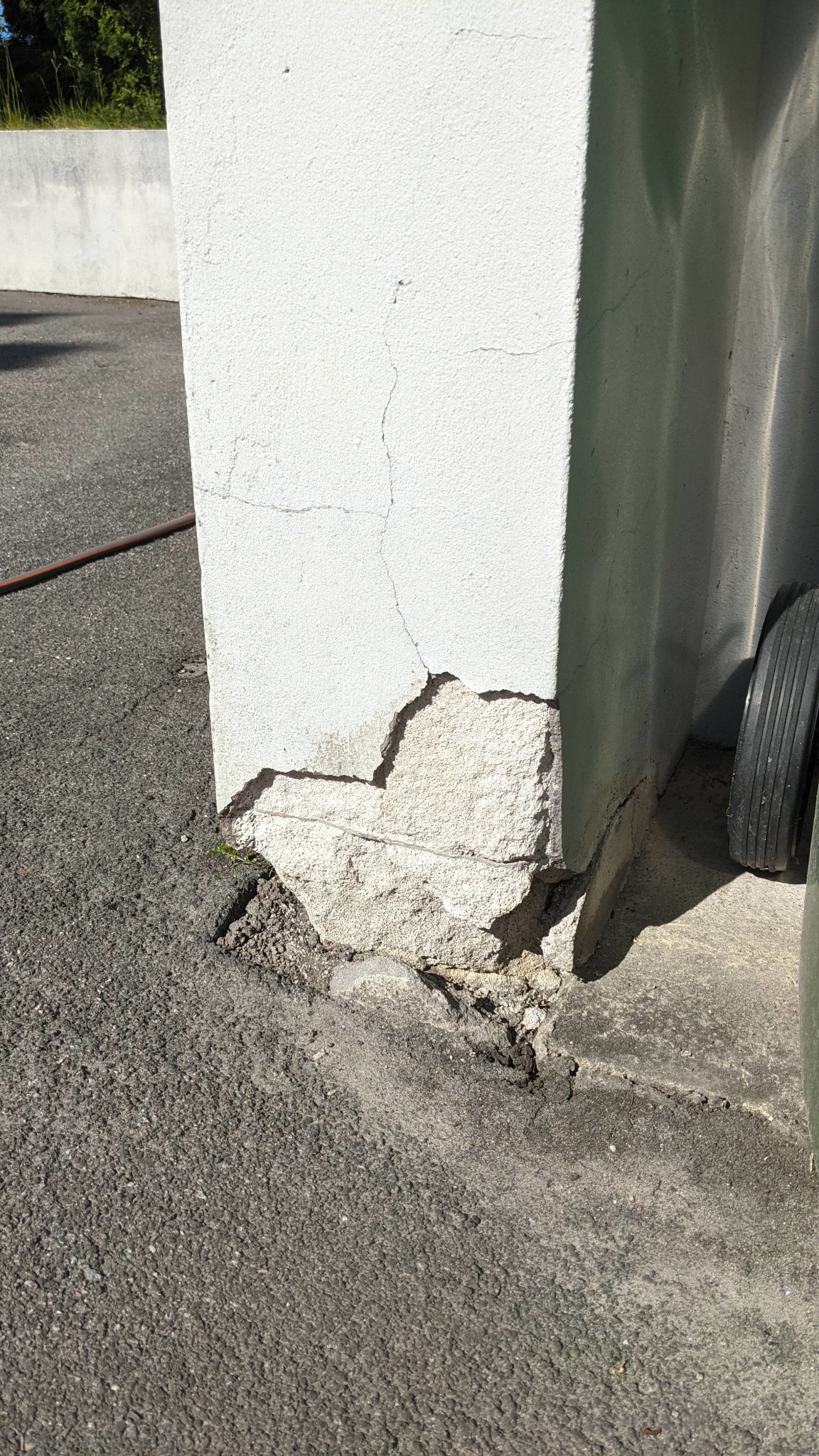

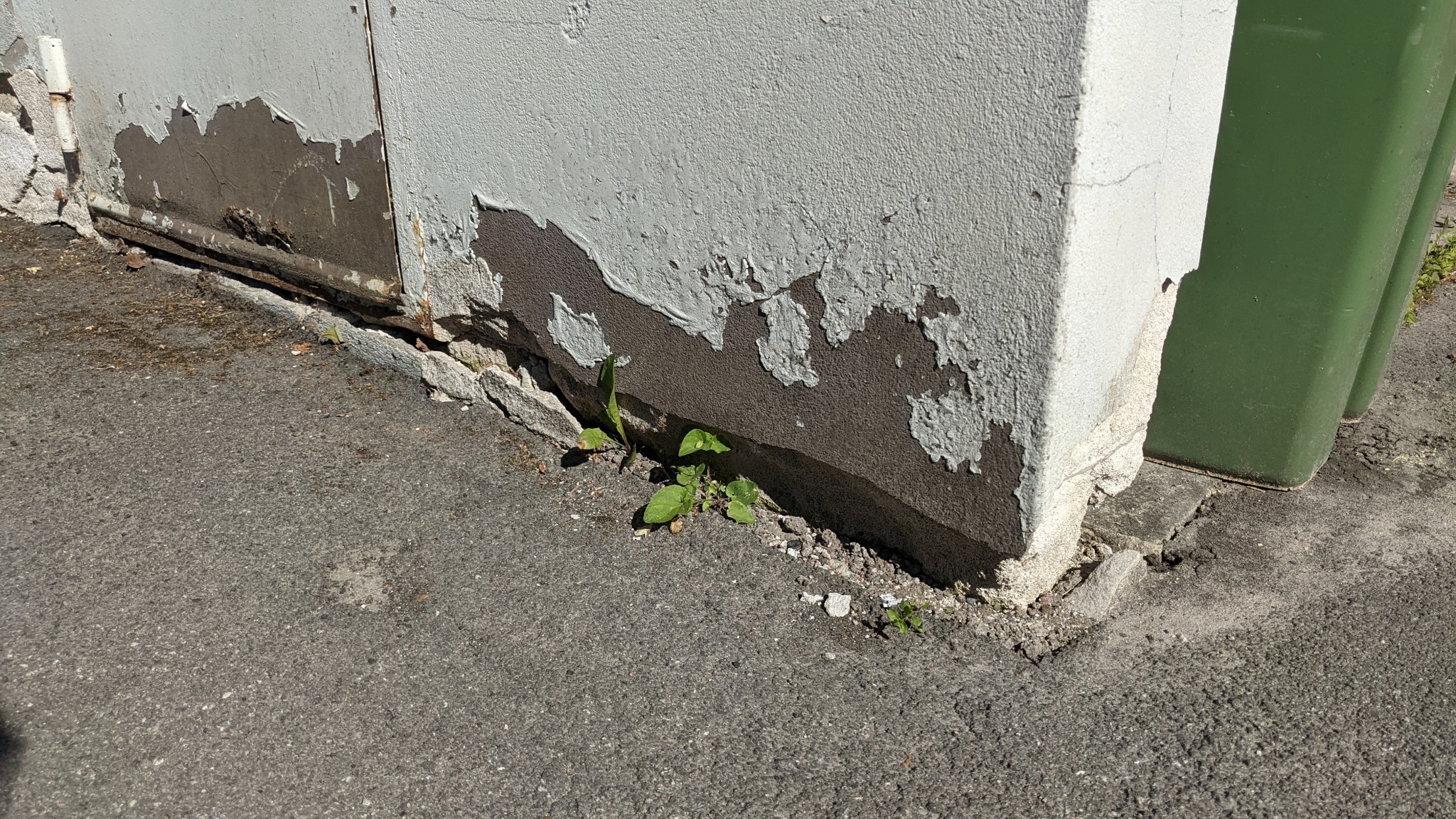

Vet inte om det här hör till fasad eller grund (i forumet), och jag vet inte heller om det här är putslagret utanpå den murade väggen eller om det är de murade lättbetongblocken i sig, men det lossnar bitar från nederkanten av ytterväggen.
Se bild. Är det något att oroa sig för? Hur åtgärdar jag det? (mina första funderingar går mot att spika ihop en form runt skadorna och fylla på med betong - men det kanske är helt fel metod).

Fukt som vandrar in o spränger, inte bra i längden. Putslaga o sätta plåt? Att gjuta ett hålkäl runt kan kanske funka som du säger det med

Lättbetongen suger vatten som en svamp. Se till att inte vatten rinner mot är en bra start sen.
