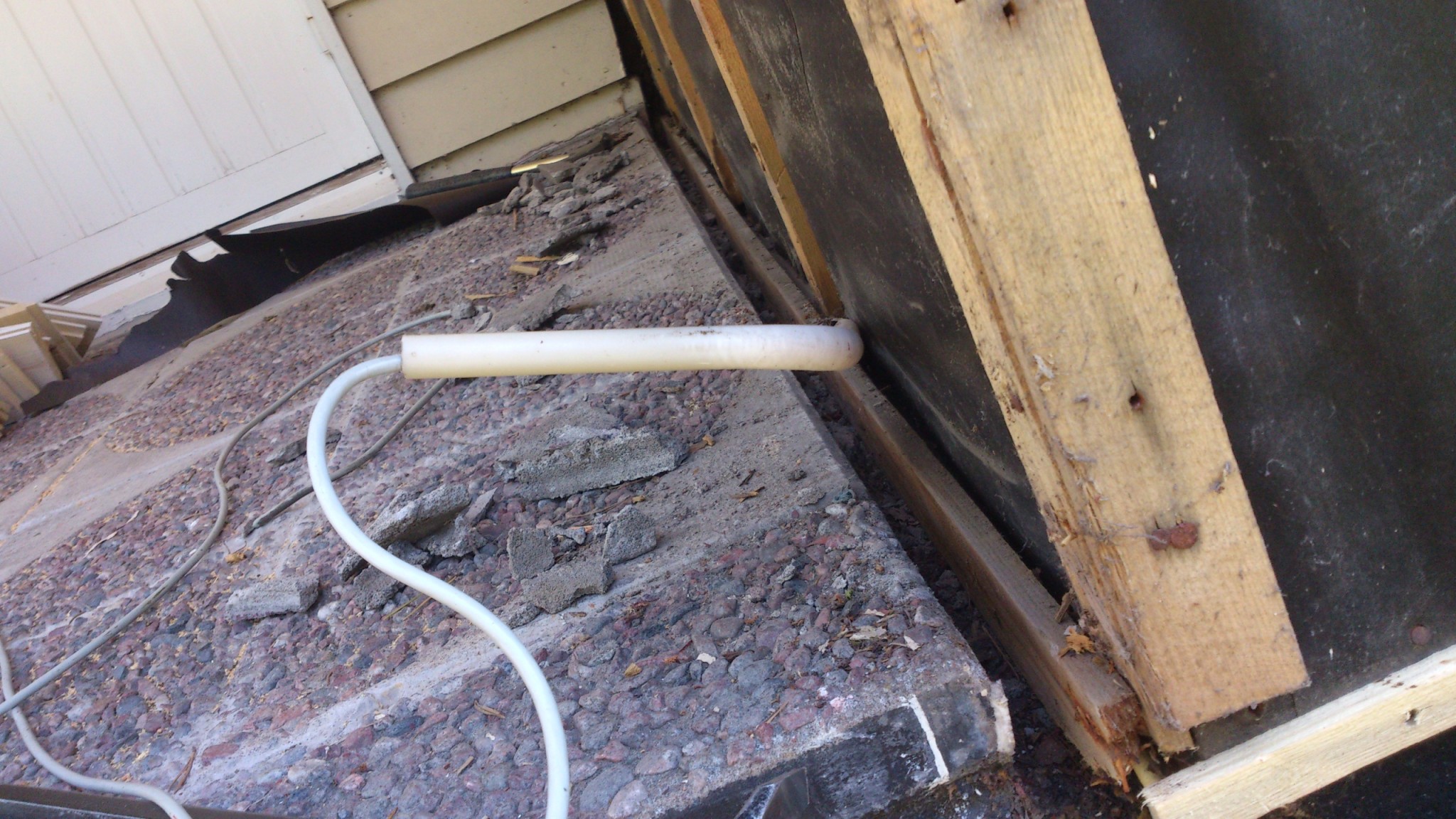

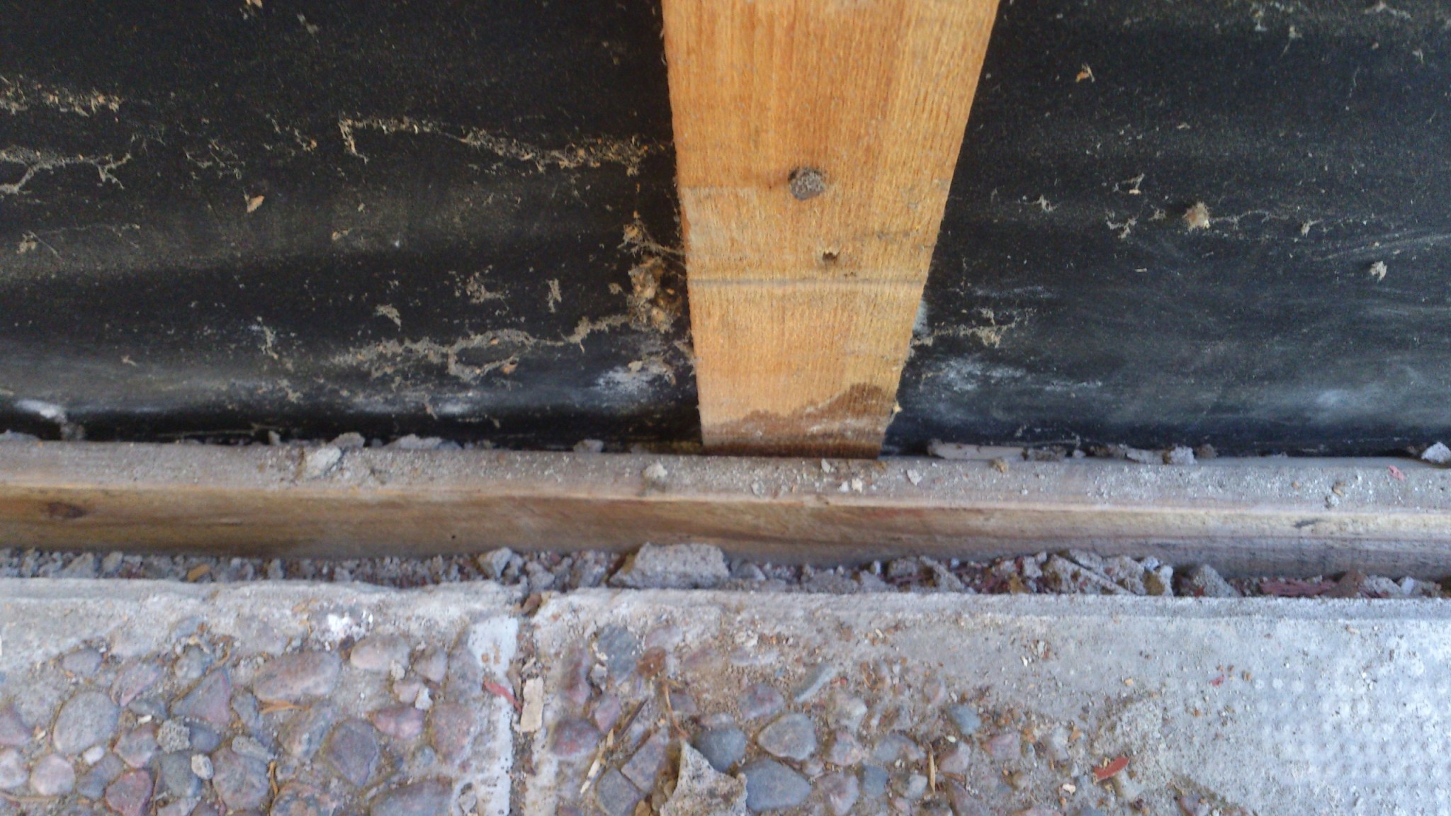

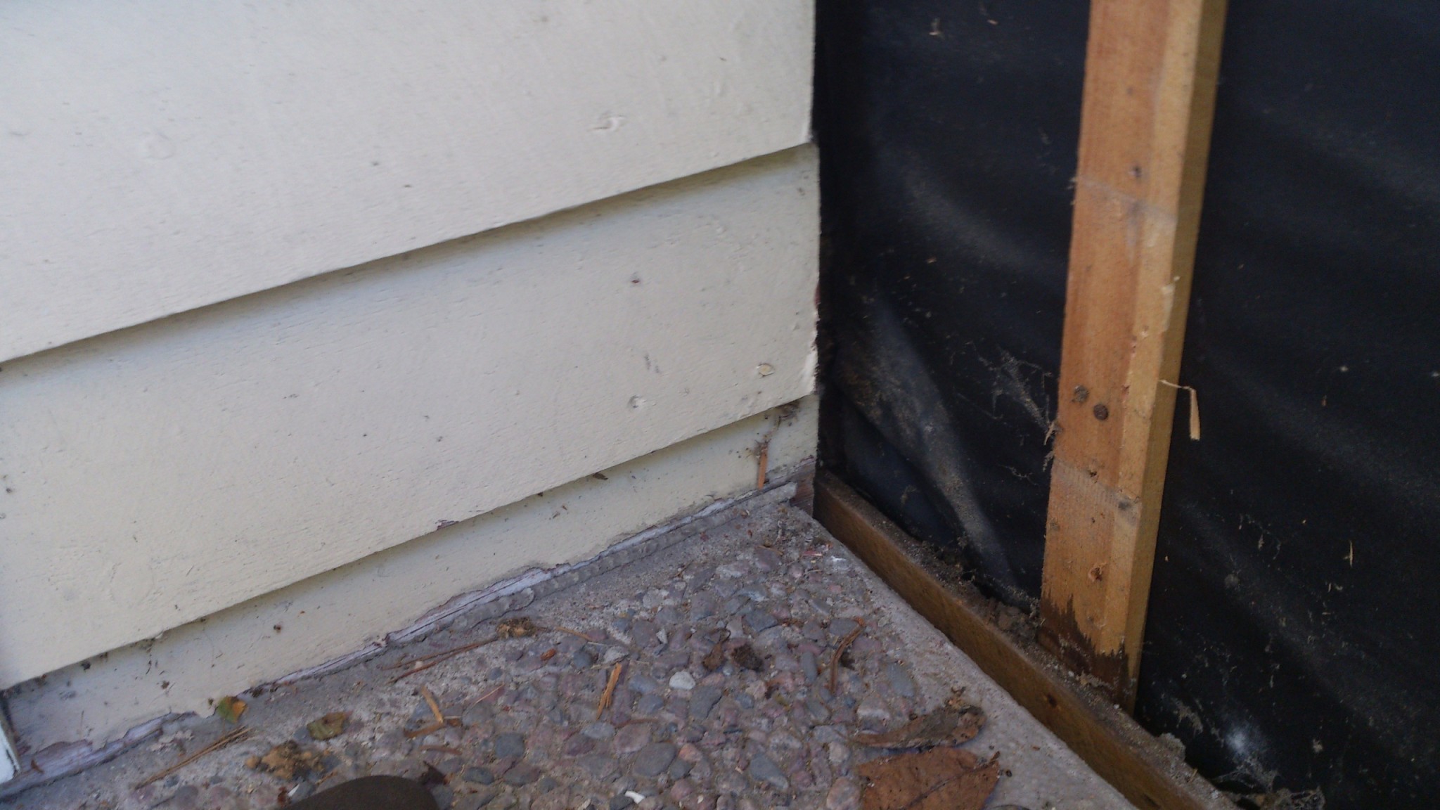

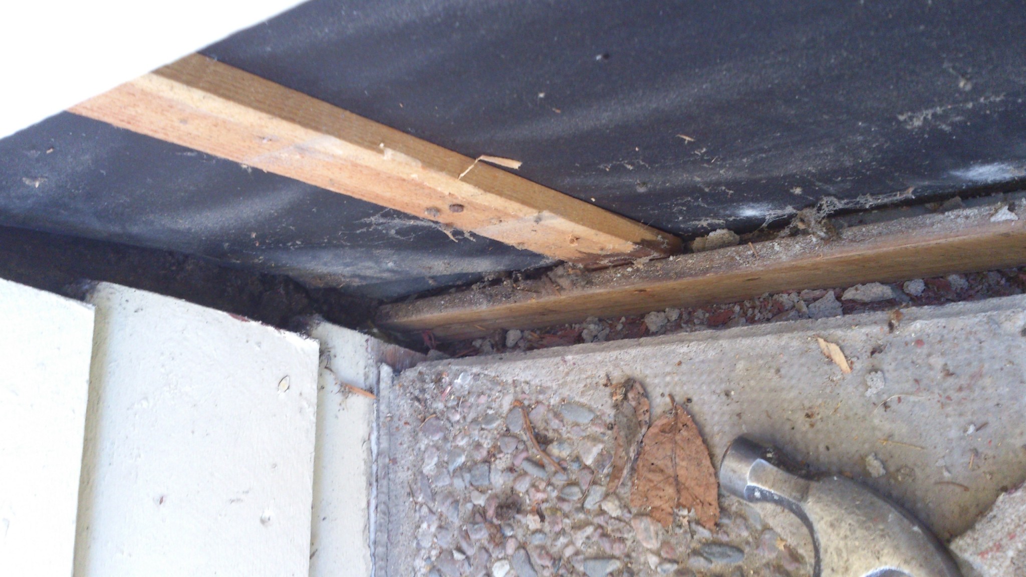

Jag behöver tips och råd med hur jag skall göra här. Den gamla panelen gick ned en bit bakom en gjuten altan, gjutna plattor, under tak. Mellan altanen och ytterväggen hade man lagt puts för att göra det tätt. hmm. Nu håller jag på med att byta ytterpanelen och har börjat riva här. Nedersta plankan jag tog upp var relativt frisk endast lite sliten i ytterhörnet. Den spontade liggande panelen som skall upp bygger inte lika mycket som den gamla panelen. Kan man bara gjuta igen springan, lite tjockare råspånt för att få ut panelen och sätta den tex 5 mm ovanför golvet? DSC_0754.jpg

Vet inte om jag förstått rätt men går det inte att avsluta med t ex droppplåt som sticker ut lite och täcker mot gjutningen som man höjer lite i kanten för avrinning från väggen
Antar att glipan inte är särskild stor?
Kan ju vara en bra ide med lite mellanrum så man kan hålla koll på panelen och underhålla
