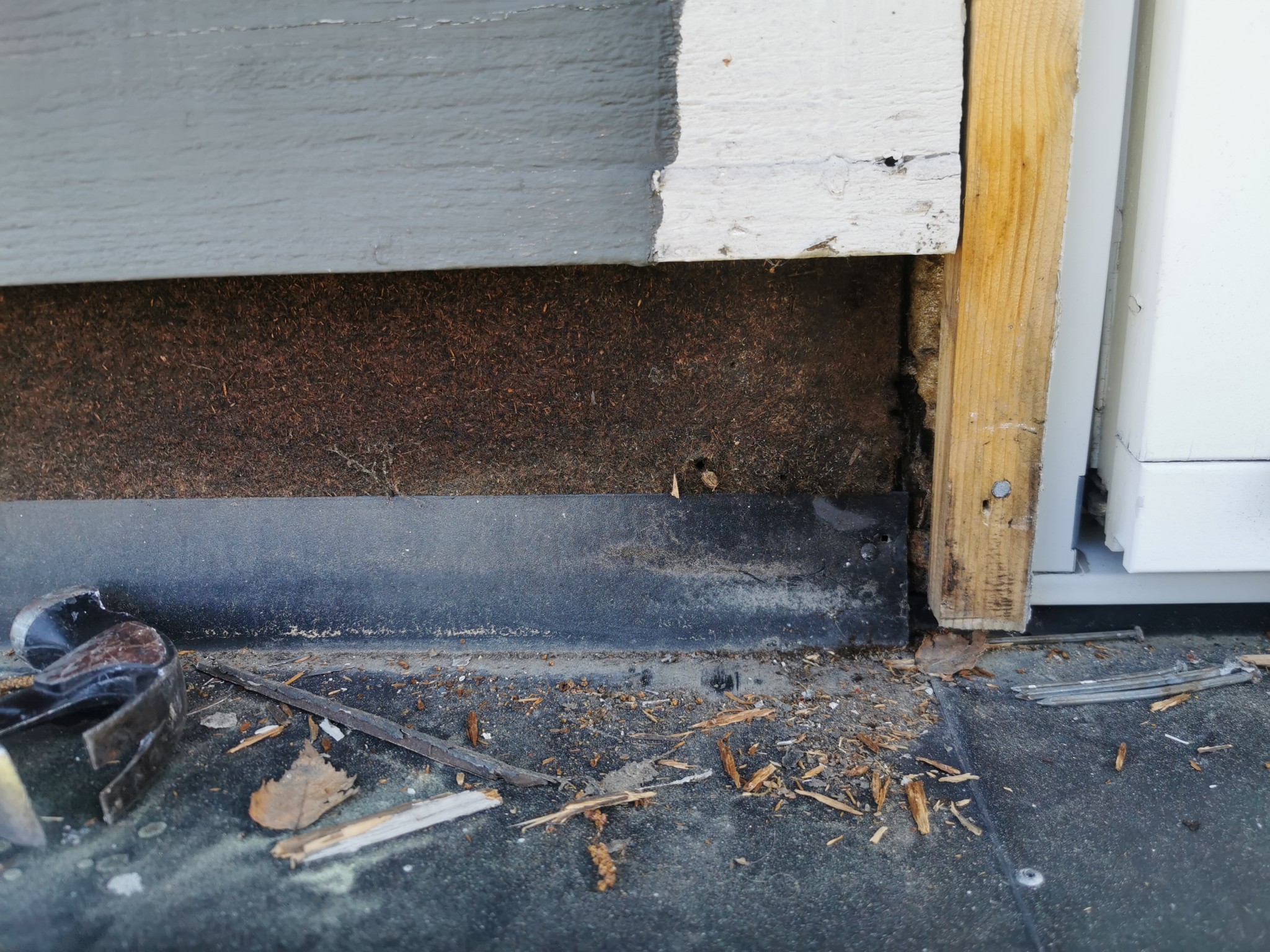

Ska byta panel. Började riva nu och såg att de sitter panel i direkt anslutning på asfaltsboard(om det nu är det?). Borde jag läkta ut 45mm och sätta panelen på det nya?

Varför så mycket som 45 mm?
Använd den panel som är bäst till att läkta och bilda luftspalt.
Hos mig satt panelen direkt mot asfaboarden, det var inte helt bra.

Har gjort så..är en spalt iaf under den..eftersom jag la allt ovan gammal panel.
