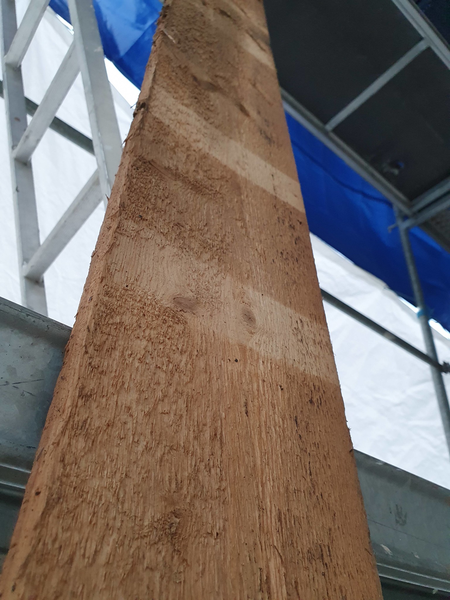

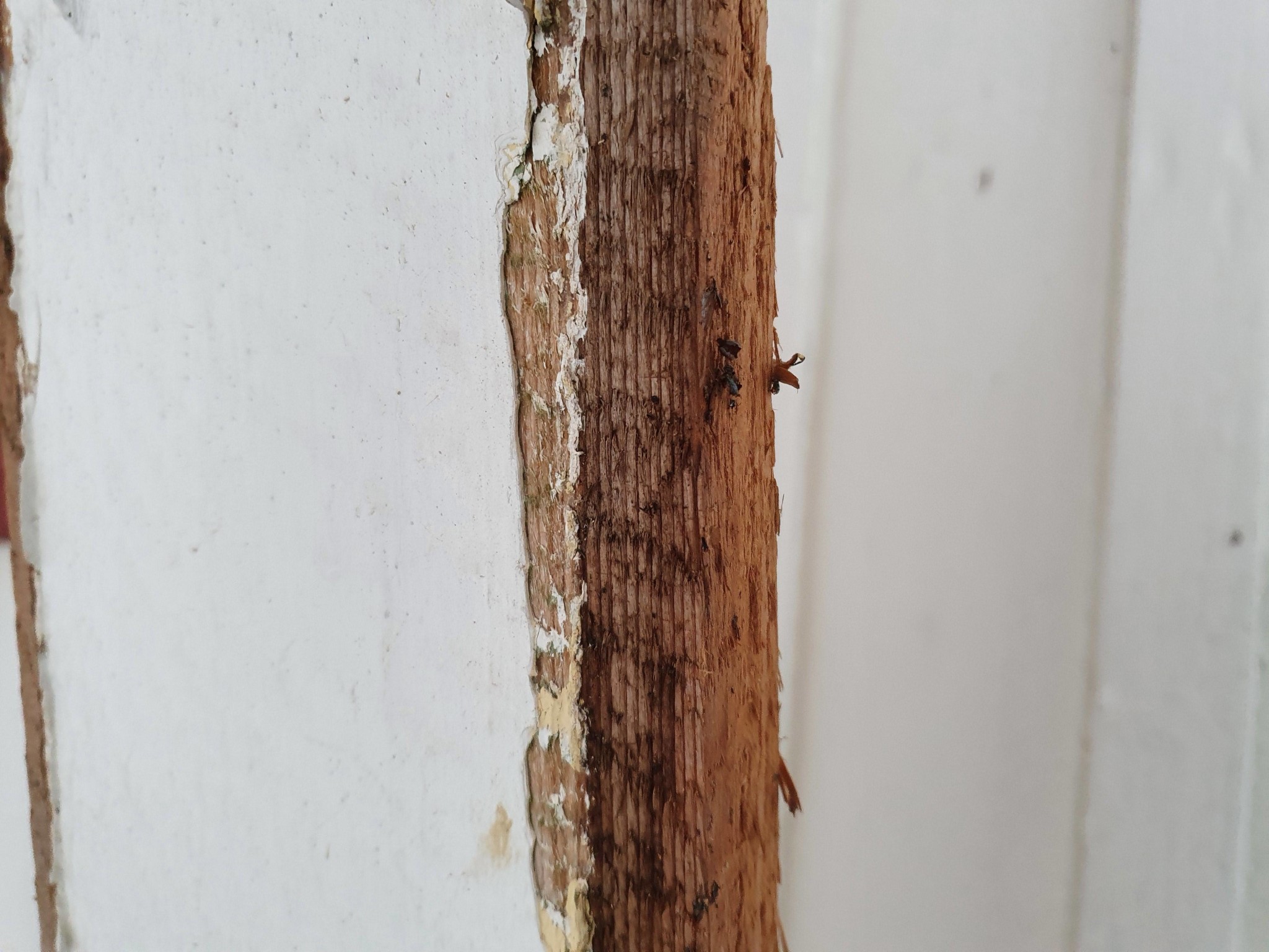

Ytterpanel av furu. Kärnved vs splintved. Vilken kvalitet är tillräcklig?
Håller på och byter brädor på en del av ena gaveln som blivit rötskadad. Hus från 1938, 3"-plankstomme med stående furupanel (original sitter kvar) spikad direkt mot stommen med vindpapp mellan. Rötskadan börjar i nivå med övergången mellan vind och 2:a våning och fortsätter sedan ner längs panelbrädorna ca 1-1,5m.
Att det uppstått en skada och att panelen då behöver bytas efter 80 år är ju inget konstigt, mer än att man får se till så att skadan inte uppstår igen, vilket jag inte tror eftersom det finns tecken på omfattande gamla fuktskador på vind, men den 10 år gamla råsponten ser fortfarande ut som ny. Samt att man för 40 år sedan målade med latex-färg och sedan målat ytterligare ett par lager färg, det senaste sprutmålat med ett tjockt lager akrylat-färg. Denna färg skrapas nu bort och jag återgår till att måla med linoljefärg.
När jag nu tar ner de skadade panelbrädorna är det ganska många som har vankant med barken kvar, alltså en bräda med övervägande del splint, om ens någon kärnved alls. Bara delar av brädan är skadad, men då kraftigt skadad, rötan har bara lämnat ett tunt fanér kvar på ytan av brädan, utanför skadan kan brädorna i princip se ut som nya på baksidan. Enligt gällande riktlinjer och tips bör man absolut inte sätta upp en furubräda som ytterpanel och absolut inte en som mest innehåller splintved (dock förstår jag det som att linoljefärg fäster bra på furu, framförallt på en splintyta eftersom den inte är lika fet som kärnveden) men jag står som sagt med "bevisen i hand" att en furubräda med övervägande del splintved mycket väl kan användas som ytterpanel, så länge den inte utsätts för extrem mängd fukt.
Långt resonemang för att komma fram till frågan som gnager i mitt huvud. När jag nu ska sätt upp ny panel, är det verkligen så fel att sätta upp en furubräda med stor del splint som ytterpanel på huset? anledningen att jag frågar är såklart prisskillnaden samt att jag får olika bud beroende på i vilken bransch personen jag frågar jobbar.
Baksida
och framsida

Nu är arbetet med gaveln klar. Det har varit ett utdraget arbete av flera anledningar, men när snickarna kom och en ordentlig ställning var på plats så gick arbetet snabbt och smidigt.
Jag valde att byta ut halva gaveln ungefär med nyinförskaffade furubrädor. En stor andel kärna på de flesta av brädorna men ganska mycket kvist så troligen inte från rotstock utan mellanstock.
