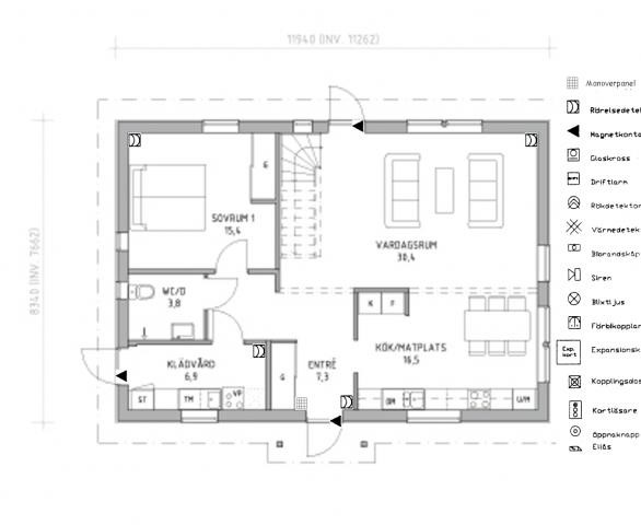

Har suttit och läst i alla dessa trådar om larm. Vårt hus står nu upp och tänkte att vi skulle skaffa ett litet larm att sätta in.
Har förstått att många beställer från England men varför gör man det när det finna billiga larm att köpa i Sverige? Är till exempel vikinglarm så pass mycket sämre eller till exempel ett larm från hem-larm.com som är ett LockIt larmsystem.
Någon som vet något om LockIt?
Kan någon ge konkreta tips och förslag på vad man ska skaffa sig?
Bygger ett A-hus basic 149 om ni vill titta på hur planlösningen är.
Verkar ju finnas folk här som förstår sig på detta bättre än vad jag gör.
Tack på förhand
//Linus

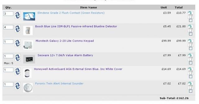

Utan att veta vad du vill ha av ditt larm så är det svårt att ge en rekommendation men om du bara vill larma nedervåningen med rörelsedetektorer och magnetkontakter så är skissen som bifogas ett väldigt "basic" förslag. Komplettera med rökdetektorer om du vill ha brandvarning, yttre och inre siren, fler magnetkontakter om du vill larma alla fönster, vill du larma ovan våningen så kompletterar du med de detektorer som behövs osv... Billig larmkabel kan du köpa från England också.
Securitywarehouse.co.uk brukar jag handla från, har du ett verifierat Paypal-konto så är det inga problem.
Galaxyn är väldigt lätt programmerad och kan skicka dig larmen via sms om du använder dig av tex generic mobiles messit tjänst kostnad 2kr per uppringning. http://www.genericmobile.se/pdf/prislistor/prislista_messit_larm_modemp.pdf
