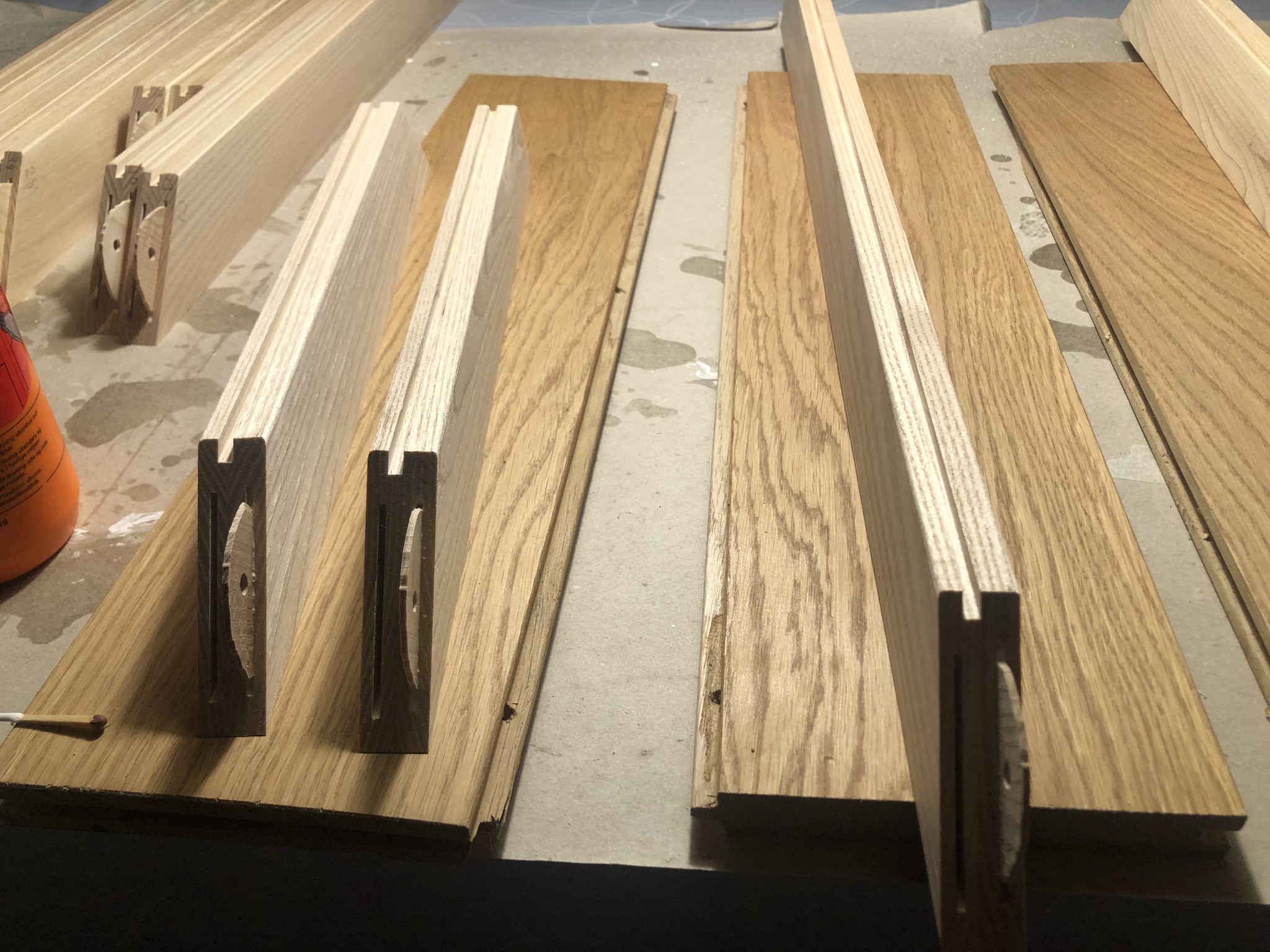

Ytterligare ett köksprojekt

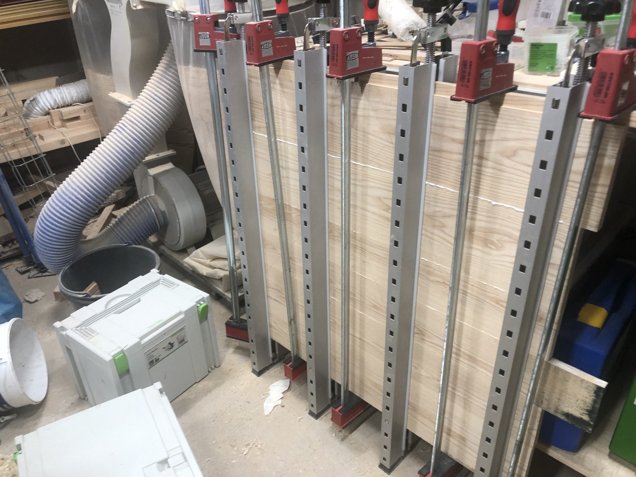

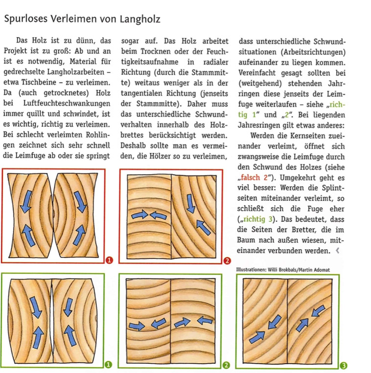

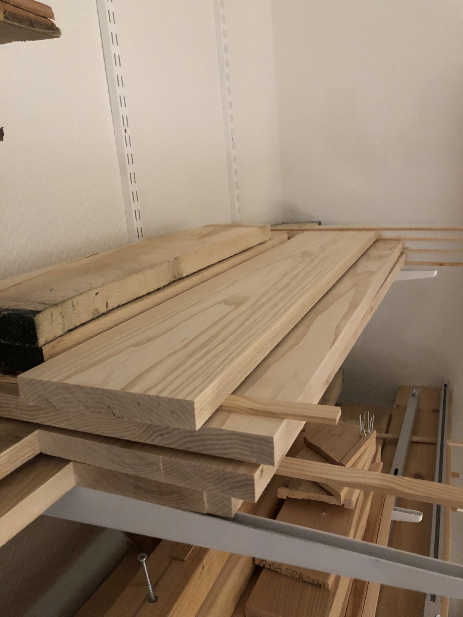

Förutsatt att du har gjort ett bra förarbete så är allt rakt men kommer krokna med tiden. Genom att vrida och vända så drar allt åt så många håll att det håller sig relativt neutralt. Men det bästa du kan göra är att ha gammalt torrt virke som har legat i samma fukthalt som den ska sitta i. Men har man inte tid med det...P PsychoCheF skrev:
Jag vet mig ha sett I böcker och på amerikanska sidor alternativ för hur man kan vända. Ser jag något så ska jag försöka komma ihåg att lägga ut det här
Min gissning är att fukten är ett större problem än ådringen.

Jag är ingen expert på det här men tänker att spegelvända propellrar borde täcka in det mesta, dvs om man bara klyver och vänder (halvt) ut och in på träet.P PsychoCheF skrev:

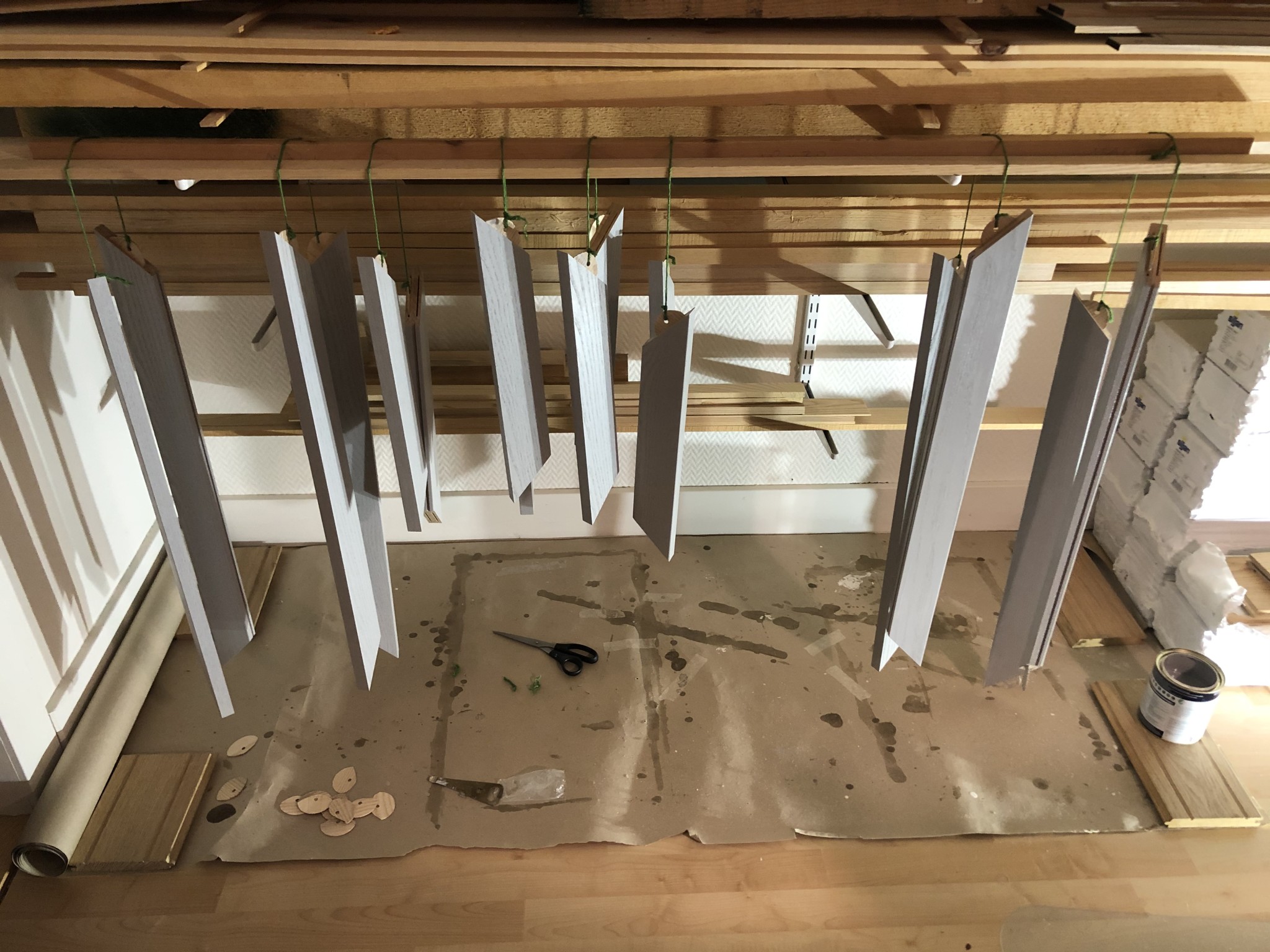

Det här ska målas på i stort sett alla sidor så jag tänkte limma fast ett kex i varje bit för att få något att hänga upp dem i.

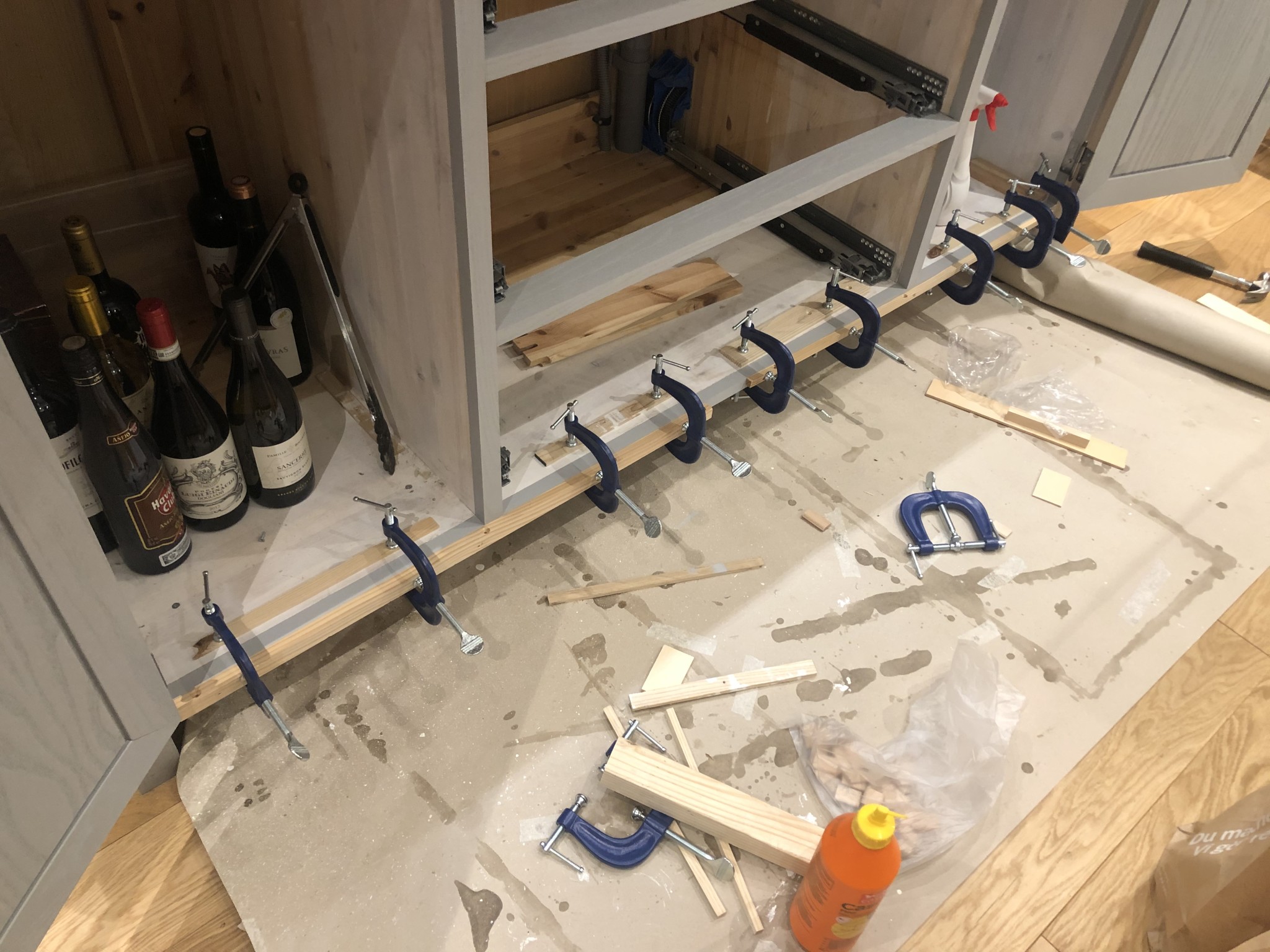

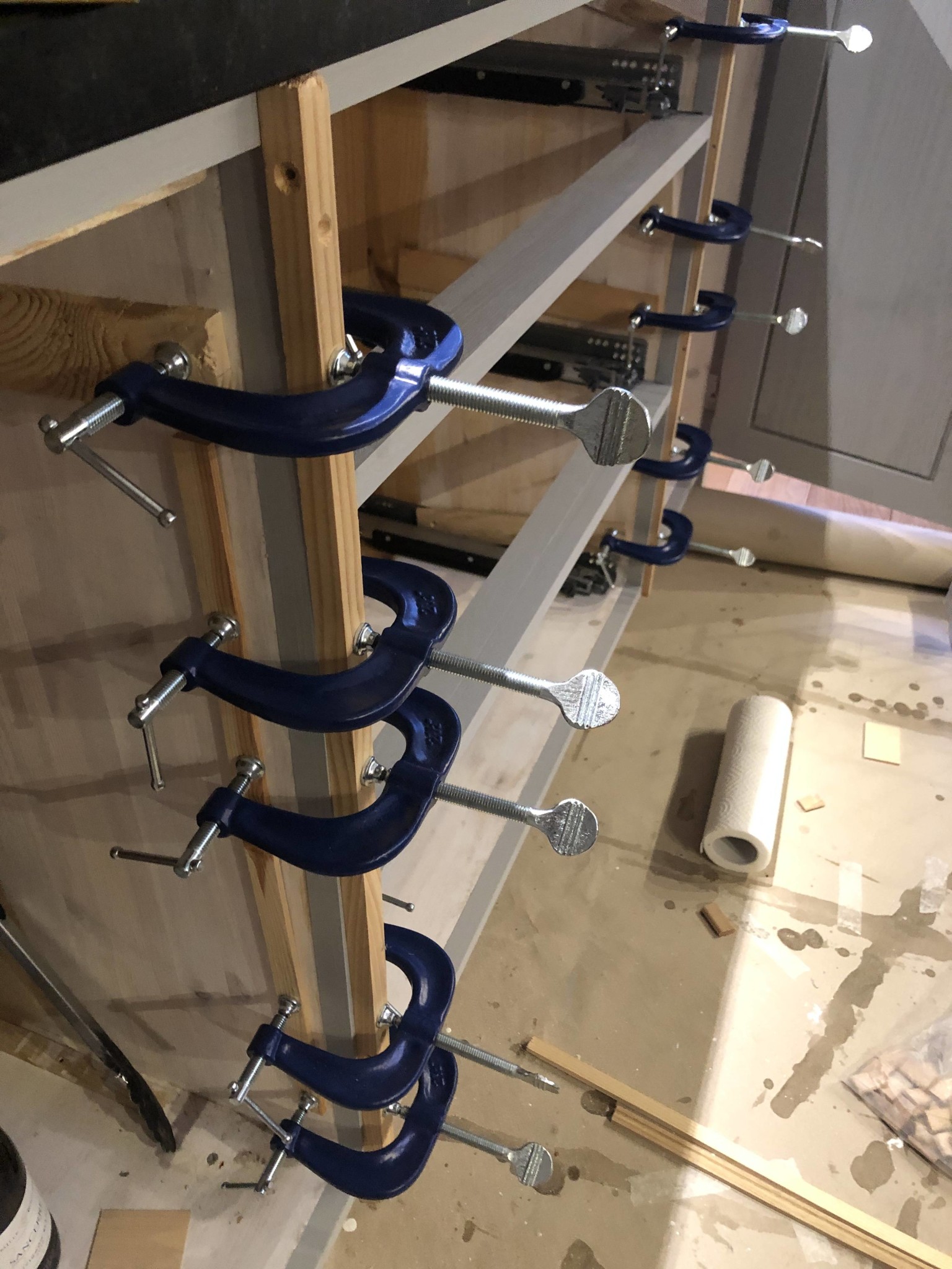

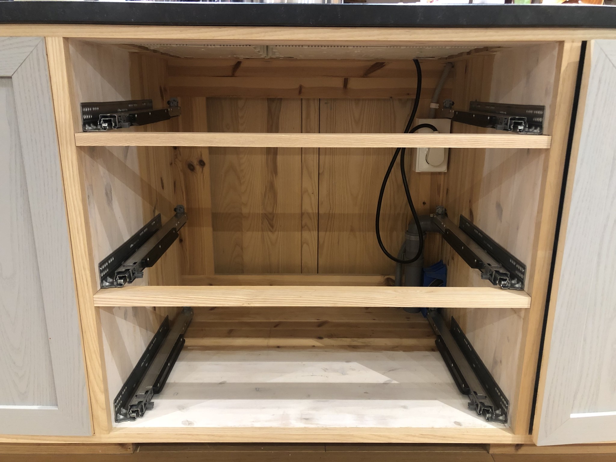

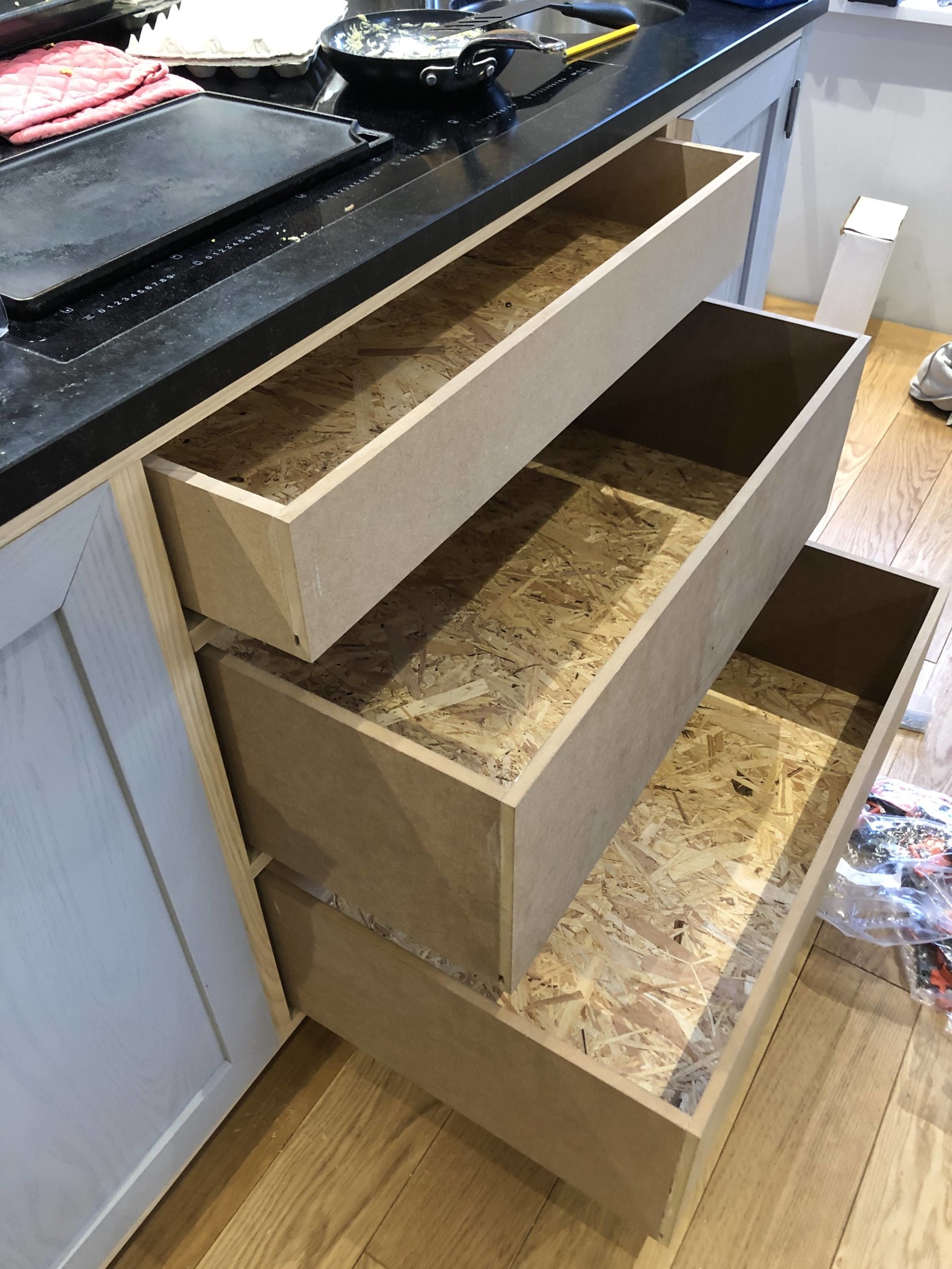

Nu provar vi en annan ordning: fronter och skenor först. Det här är förstås helt meningslöst utan lådor, men om jag förmår slänga ihop lite snabbar, temporära, lådor blir jag både av med lite skenor som ligger och tar plats och får en bättre kastrullösning redan nu.

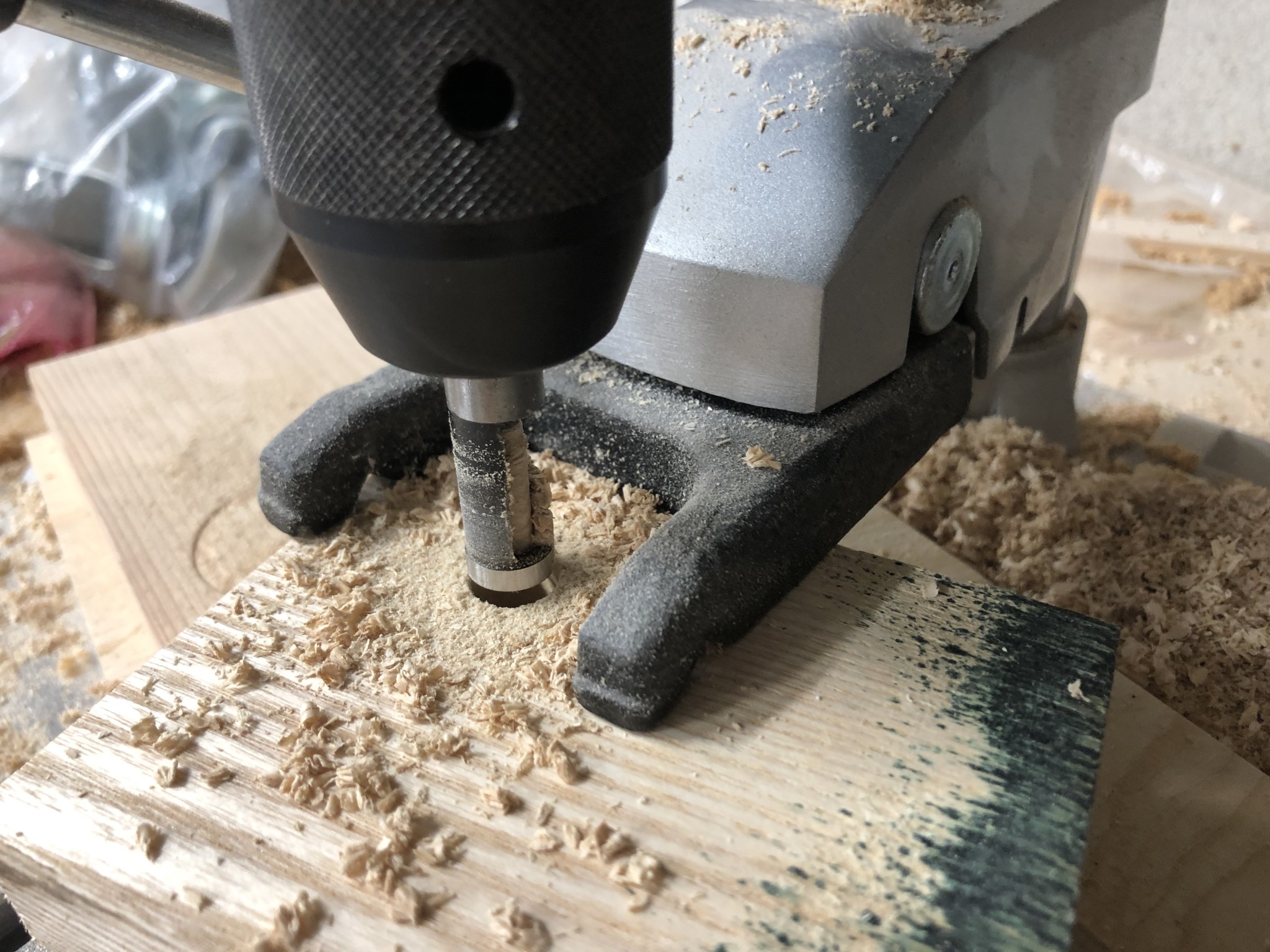

Ett problem med mässingsskruvar är att de går av hela tiden och lämnar en halv mässingsskruv i vägen. Förra batchen hade jag enorma problem med det här.
Skruvarna går fortfarande av men jag har åtminstone hittat ett sätt att hantera det (tror jag).
