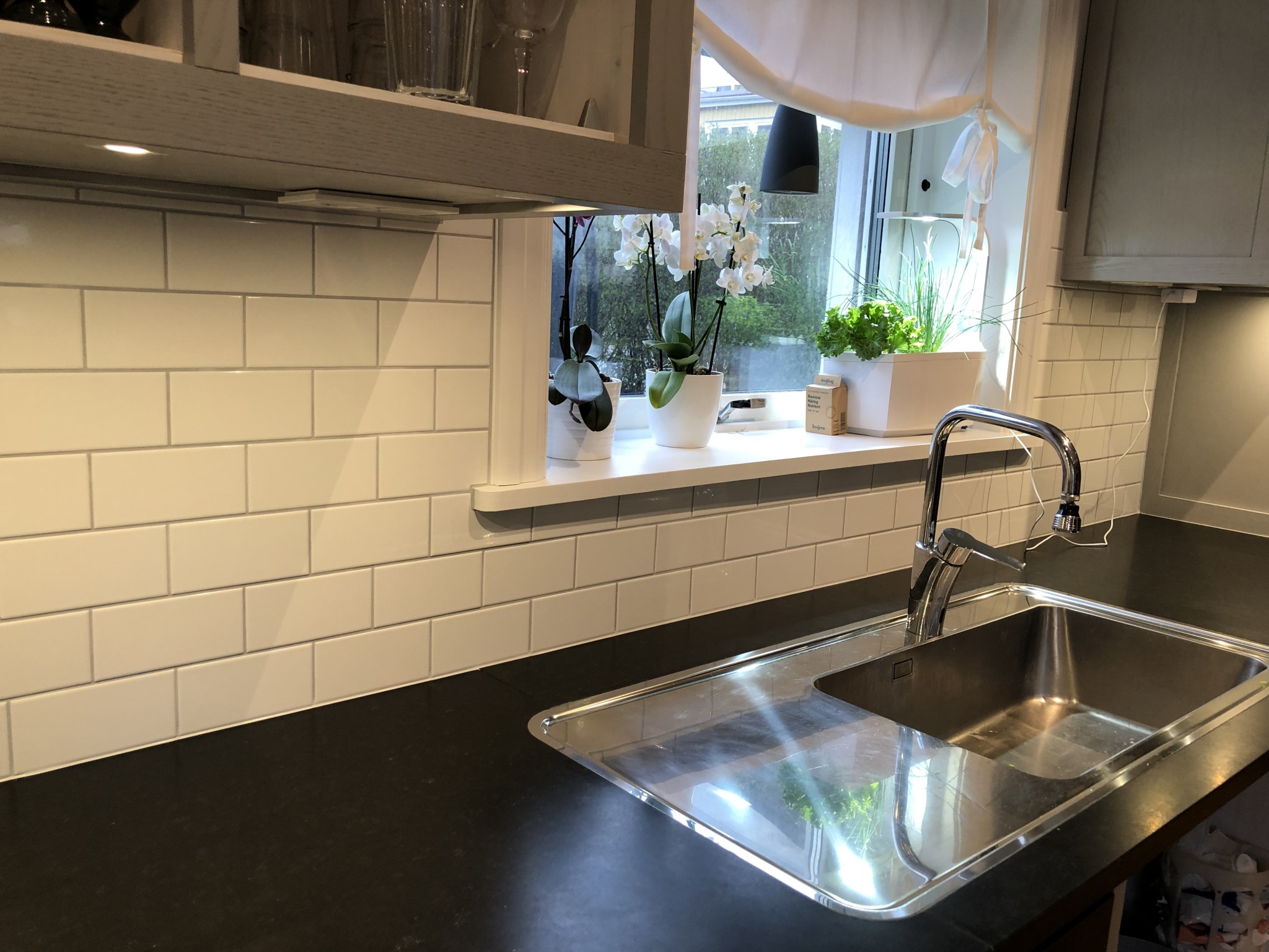

Nyinstallerat vitt kakel över köksbänken med öppet fönster och diskho.
Lite kakel gör rätt stor skillnad i helhetsintryck.

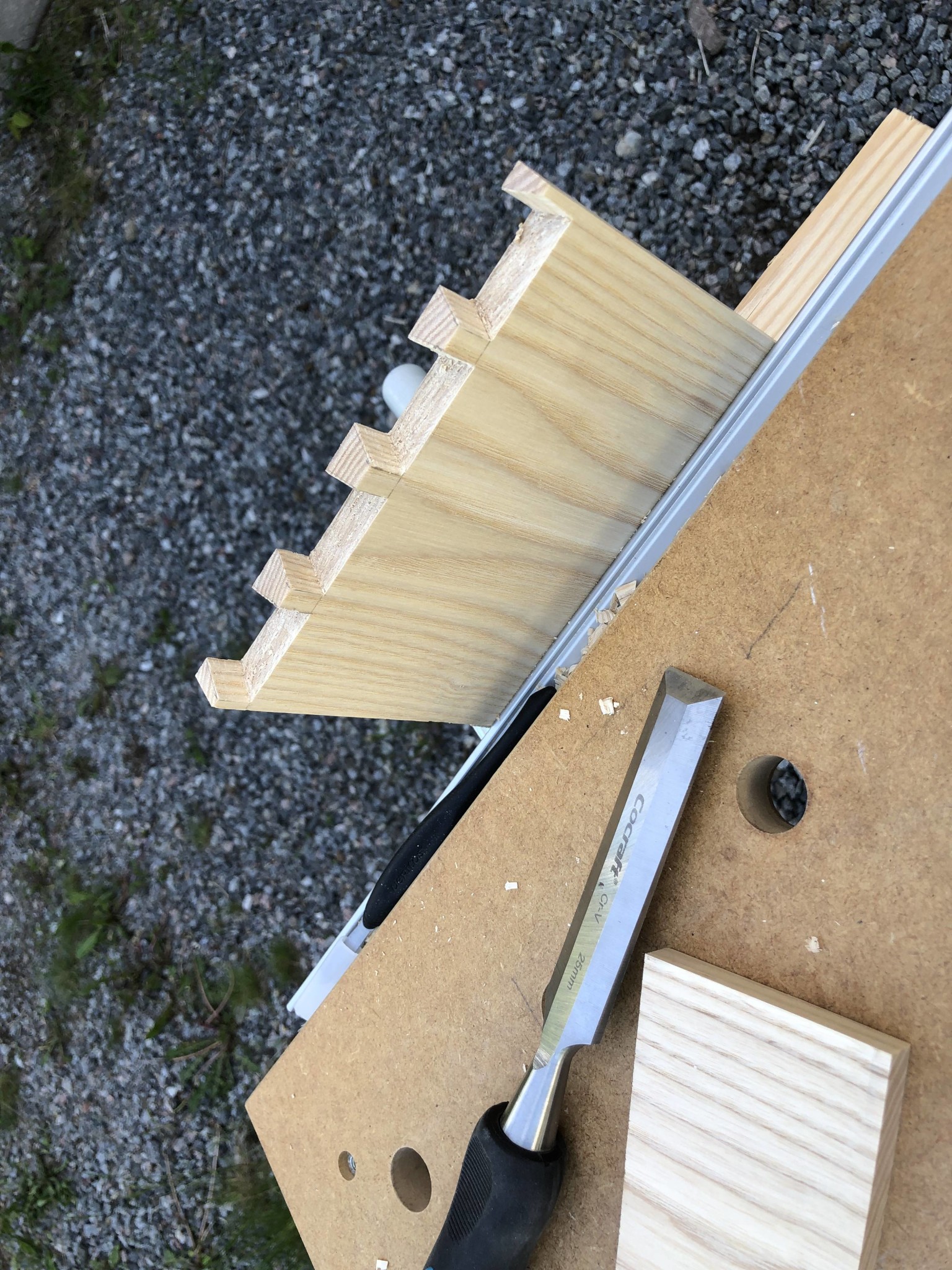

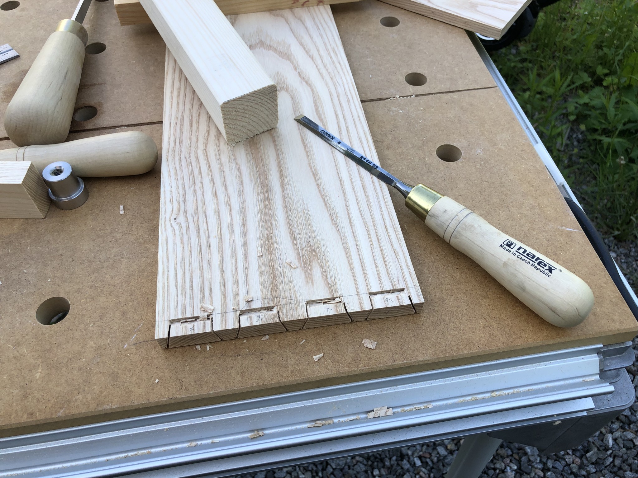

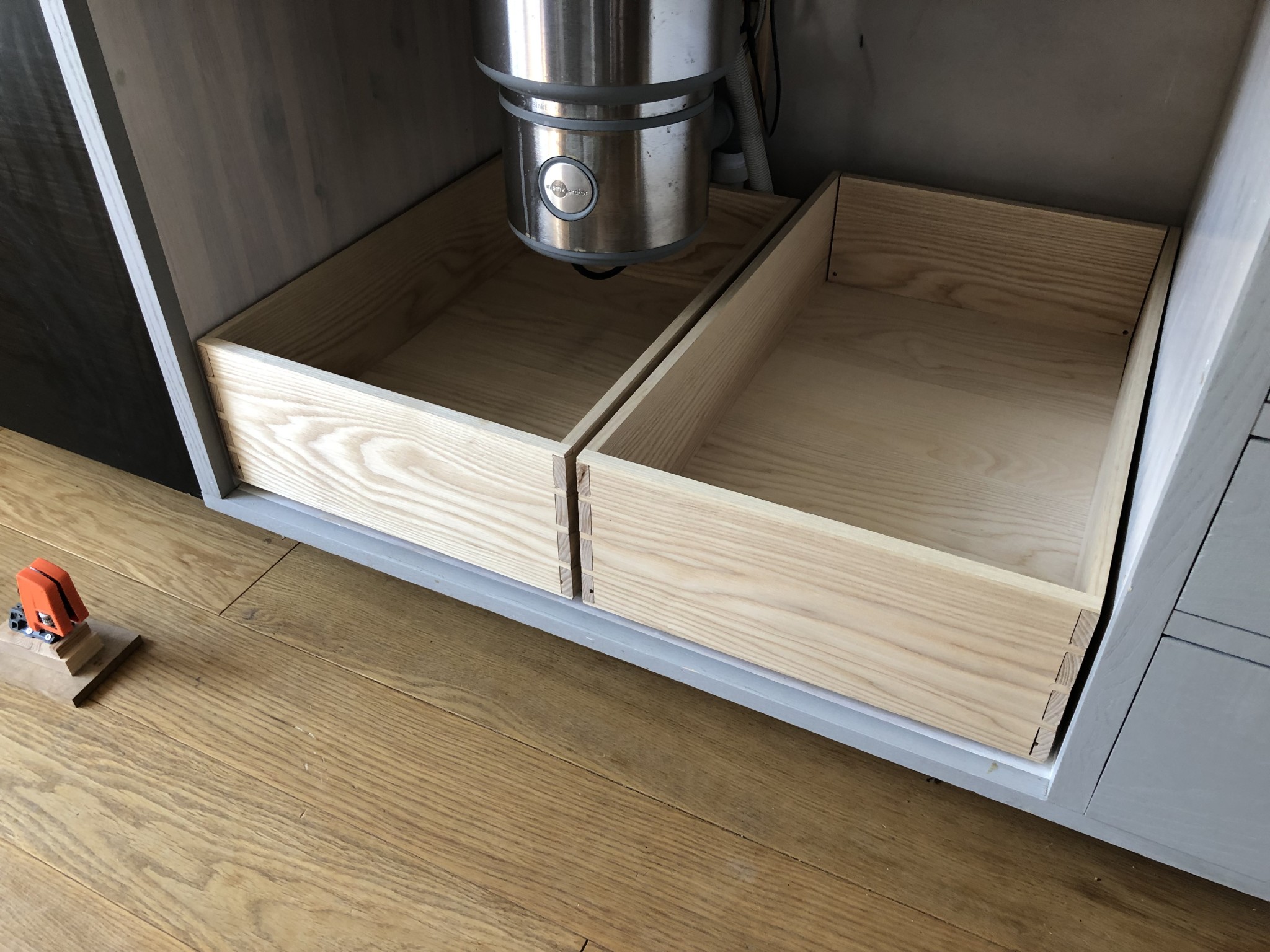

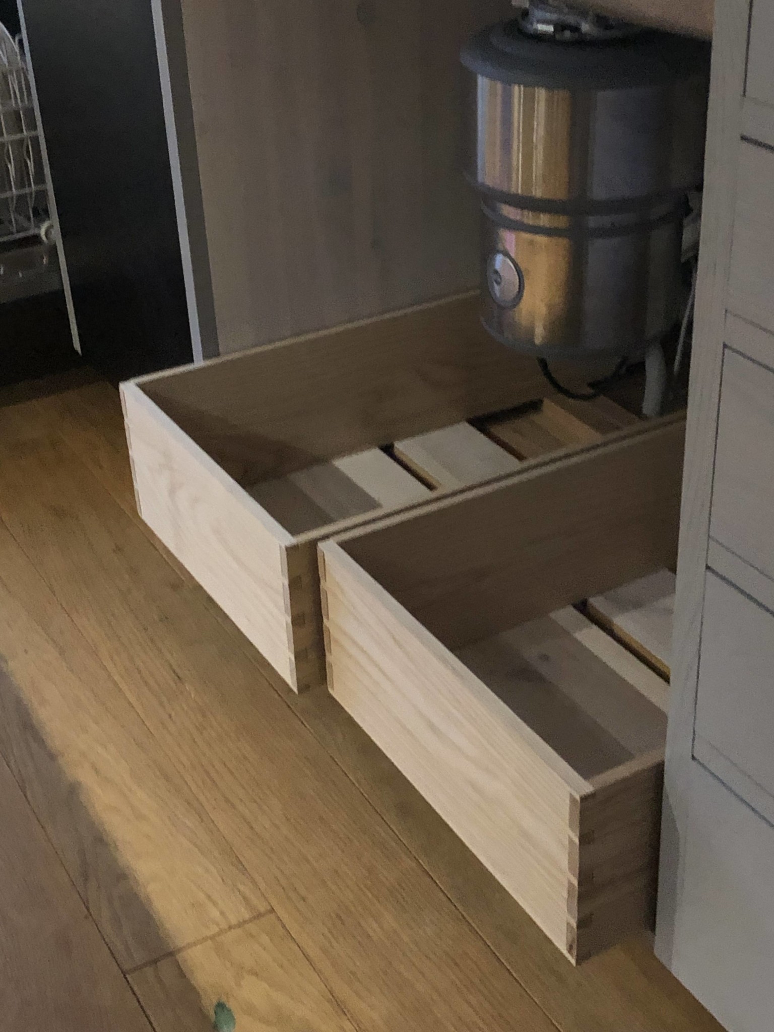

Dags att göra två lådor under diskbänken. Eftersom det bara är två tänkte jag att det skulle kunna gå lika snabbt att göra dem för hand som att rigga upp maskiner och jiggar.

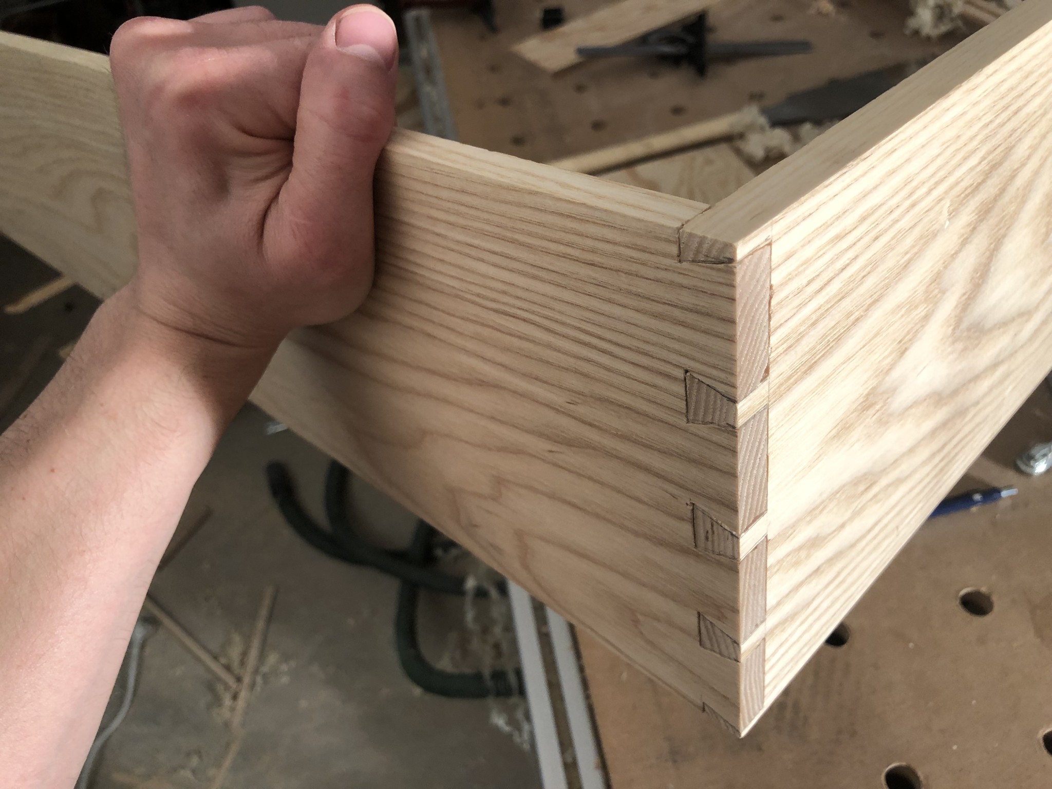

Träsnideri av en laxstjärtskarv på en arbetsbänk med stämjärn, träklossar, och snidarverktyg.
Handgjord laxstjärtskarv på trädel, söm och mejsel syns, första försöket i byggprojekt.
Lol. (Det gjorde det inte alls). Men i vilket fall som helst är det här mitt första försök någonsin att få till en laxstjärtskarv. Det borde gå snabbare (eller åtminstone inte långsammare) i nästa hörn.
Hantverkares hand som håller i trädel med nygjord laxstjärtsskarvning på arbetsbänk.
Inte riktigt Paul Sellers-klass på den, men mekaniskt håller den ihop iaf.
BA_Fredrik och 2 till
Tre hörn till tog hela dagen.

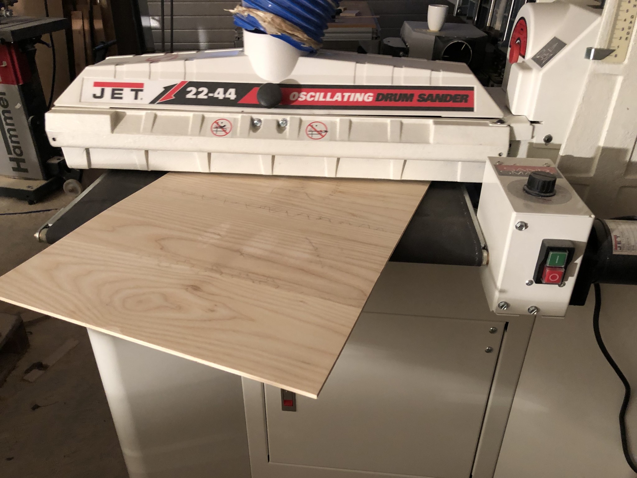

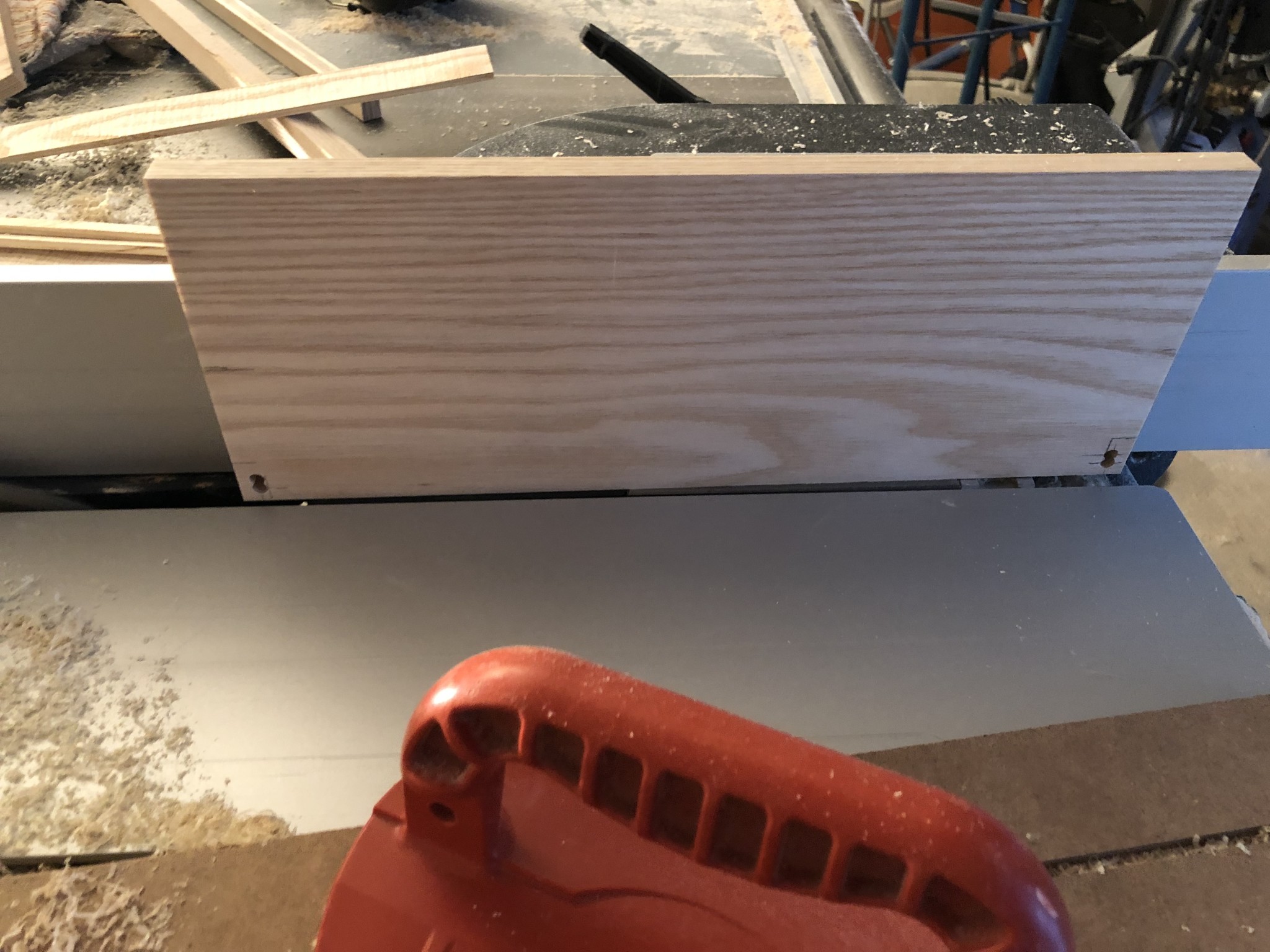

Efter förra omgången lådbottnar bestämde jag mig för att köpa en valsputs.
Valsputs med en träskiva på matarbordet i ett verkstadsutrymme.
Några saker hade jag inte väntat mig: som att jordfelsbrytare trippar om man skruvar för snabbt på matarhastighetsreglaget eller att matningen går även när maskinen är avstängd.
Annat borde jag egentligen ha kunnat lista ut: som att man förmodligen behöver aningens mer marginal i ämnet från början.
Givet hur mycket man sparar händerna är det nog ändå värt det åtminstone för grovavverkningen. Vi får se om jag ids hålla på och byta grovlek på banden.

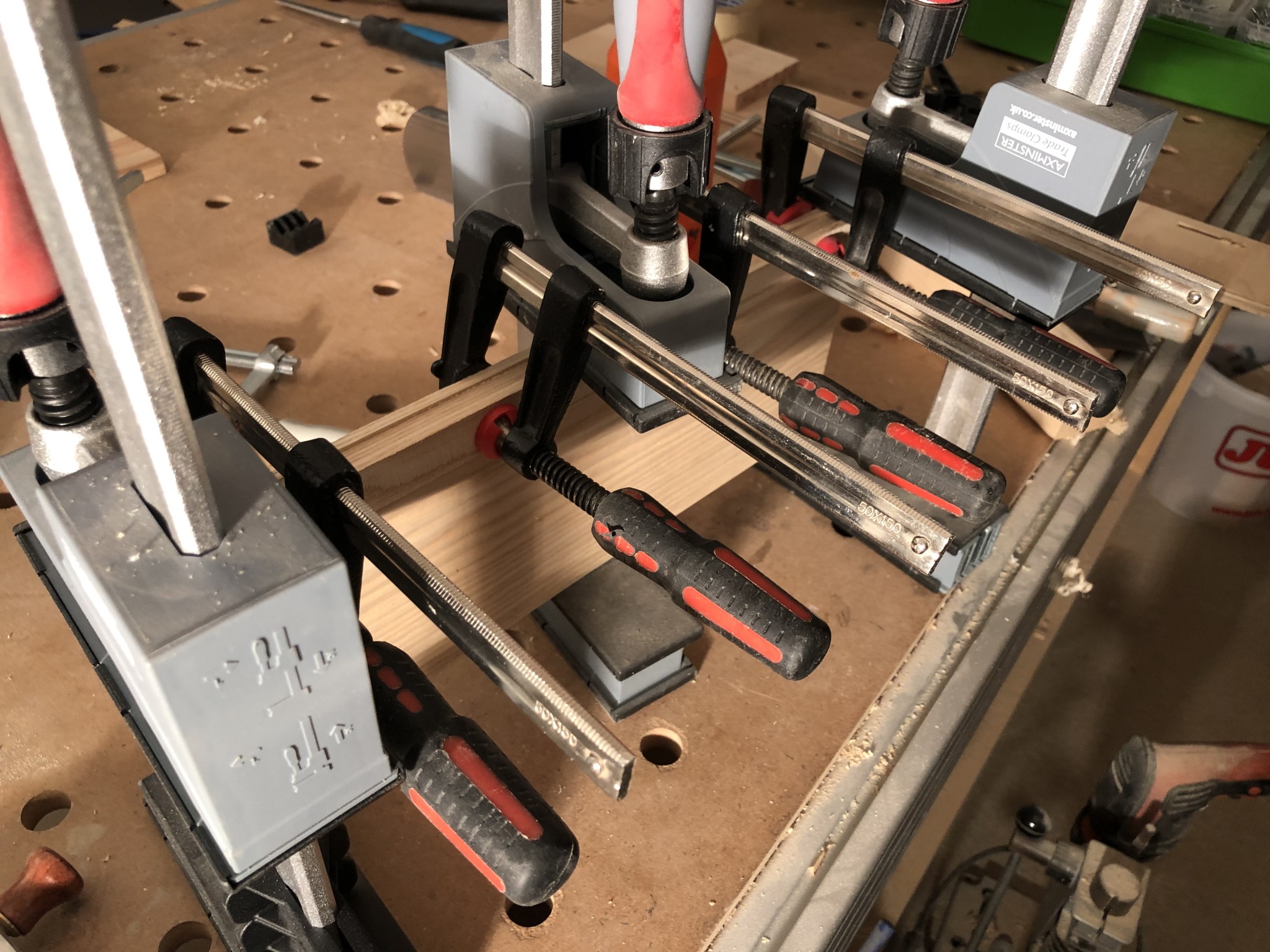

Limma fast
Träbitar spända i verktygsbänk med klämmor för bearbetning eller reparation.

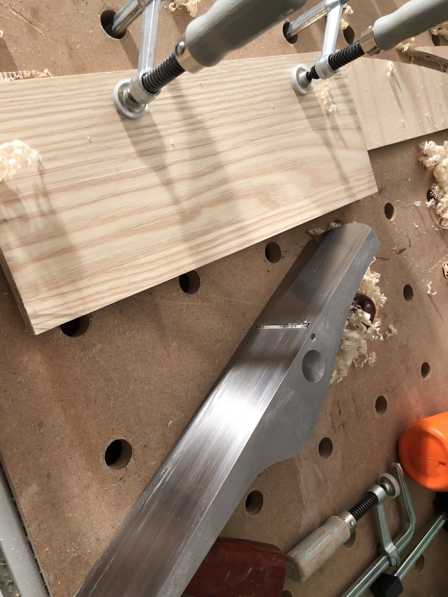

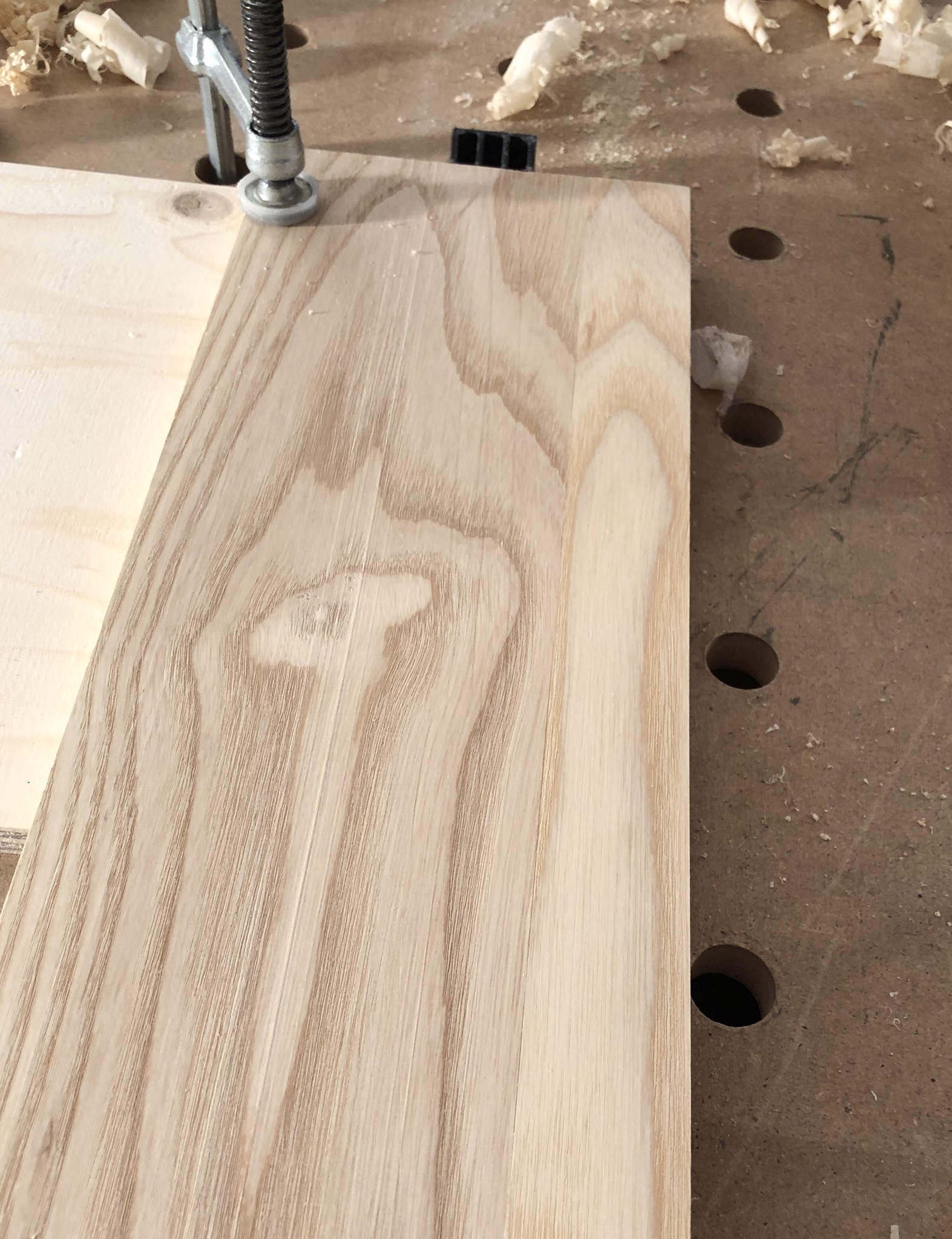

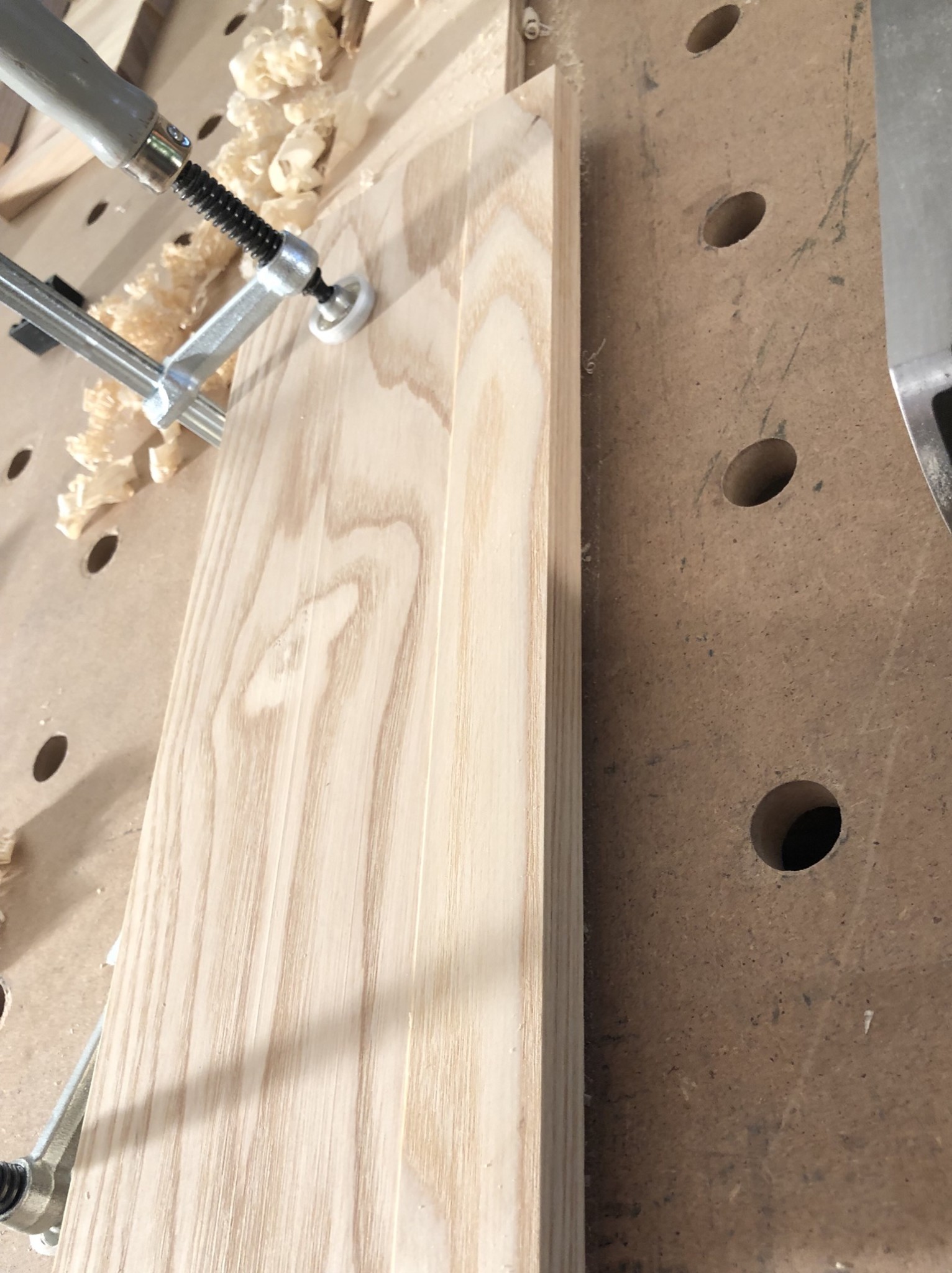

Hyvla, hyvla
Träbit fastklämd med skruvtvingar bredvid ett hyvelstål, omgiven av träspån på en arbetsbänk.
Hyvlad kant
En träplanka fastklämd med en tving och hyvlade spån på arbetsbänken, redo för omjustering och borrning.
Hyvlad yta
Träplanka fastklämd på arbetsbänk med hyveld spån och nyhyvlad yta, redo för borrning.

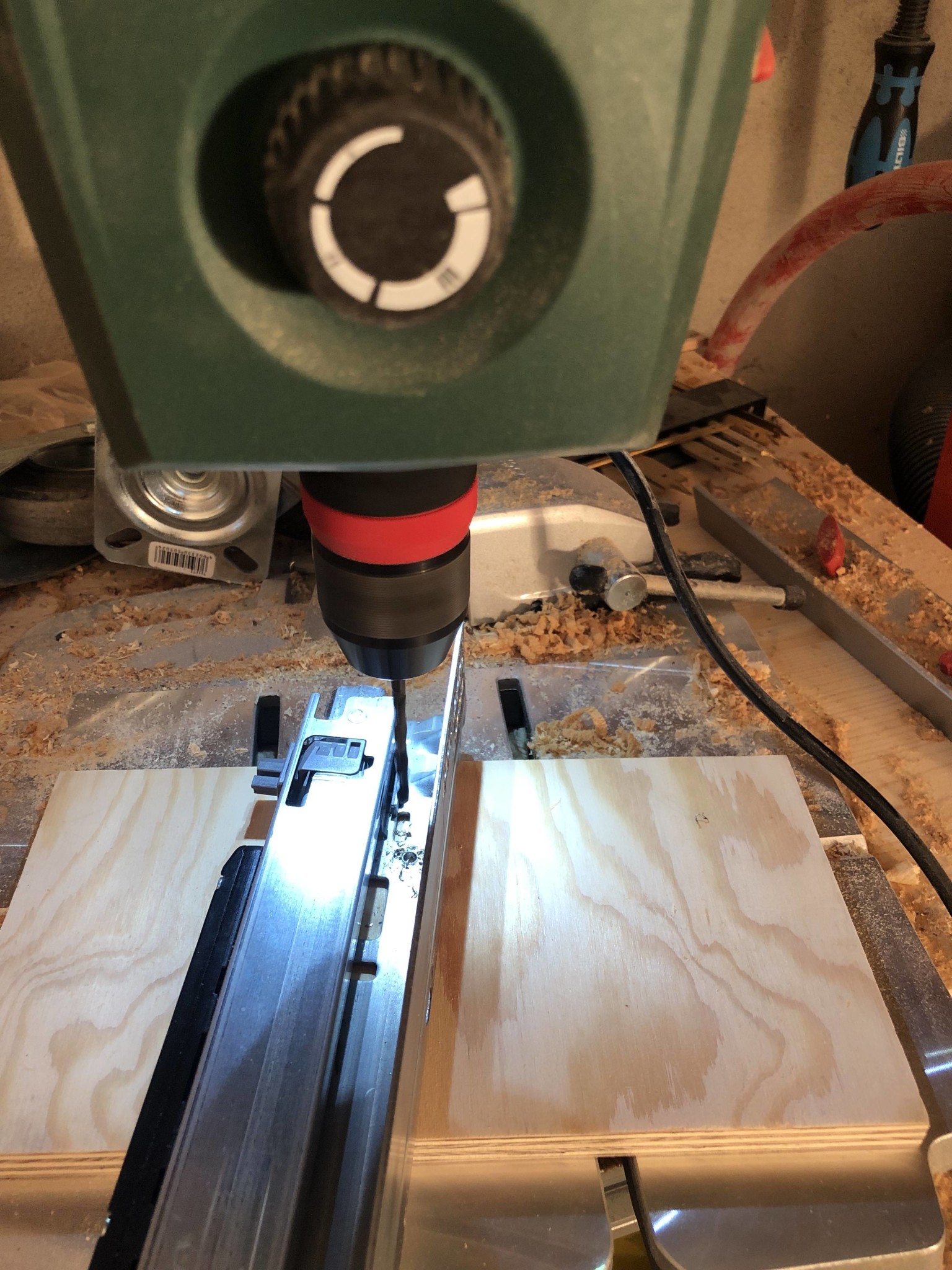

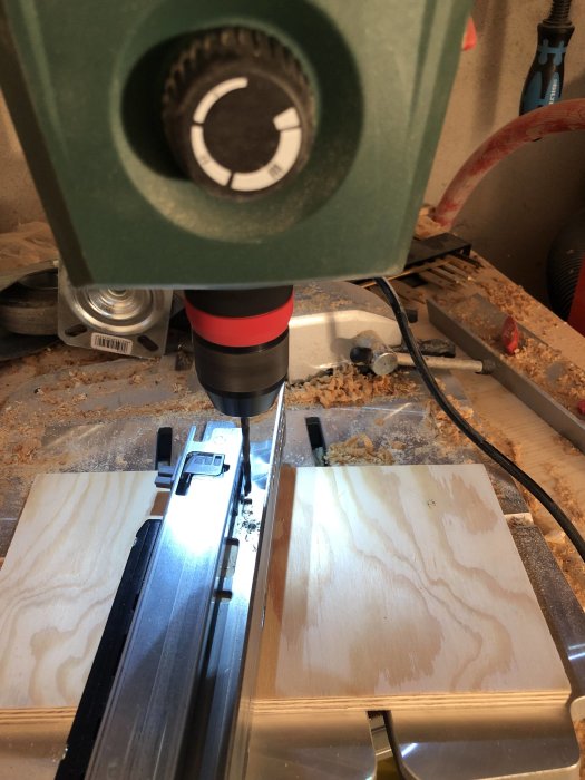

Så är det bara att borra nya hål där de borde varit från början.
F fiskbuggaren skrev:
Mina expansionsbeslag hade visst inte lämpliga monteringshål i underkant.
Typ sådär
Ser bra ut det där. Ser att du har en Bosch PBD 40 perlarborrmaskin. Är du nöjd med den? Glappar den, eller känns den solid?
Den känns helt ok för vad den är. Så länge man väntar sig grön Bosch och inte Arboga blir man nog inte besviken.

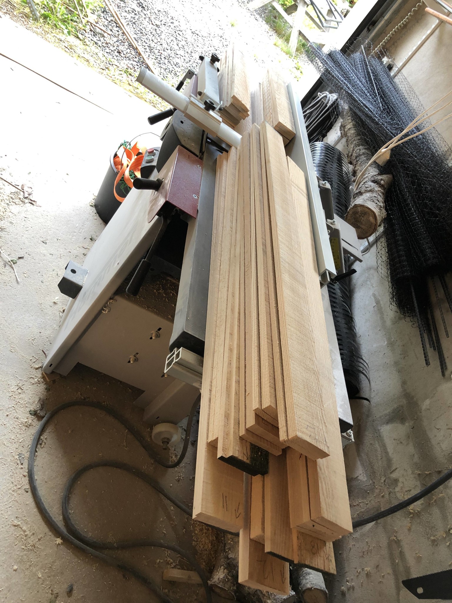

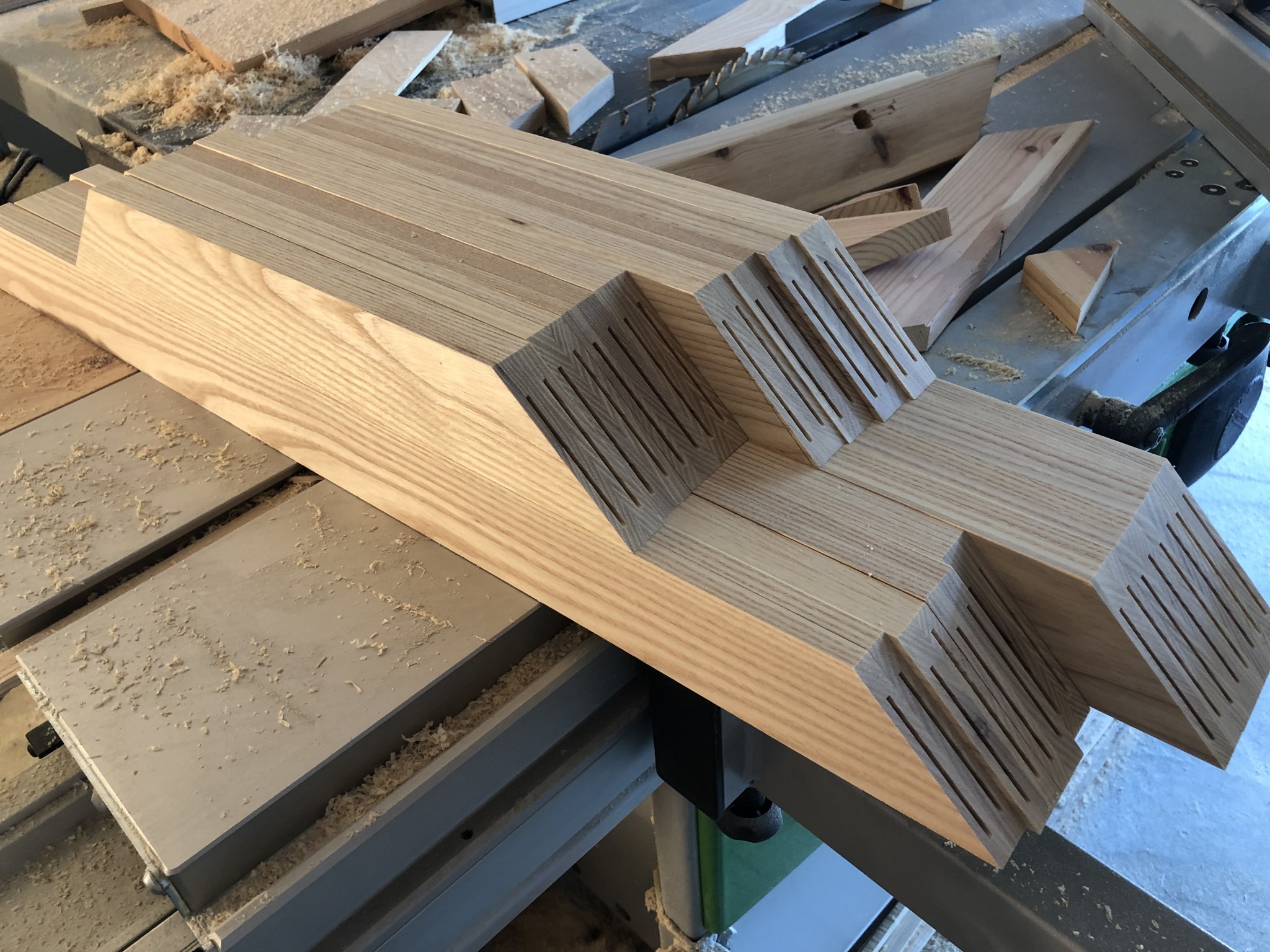

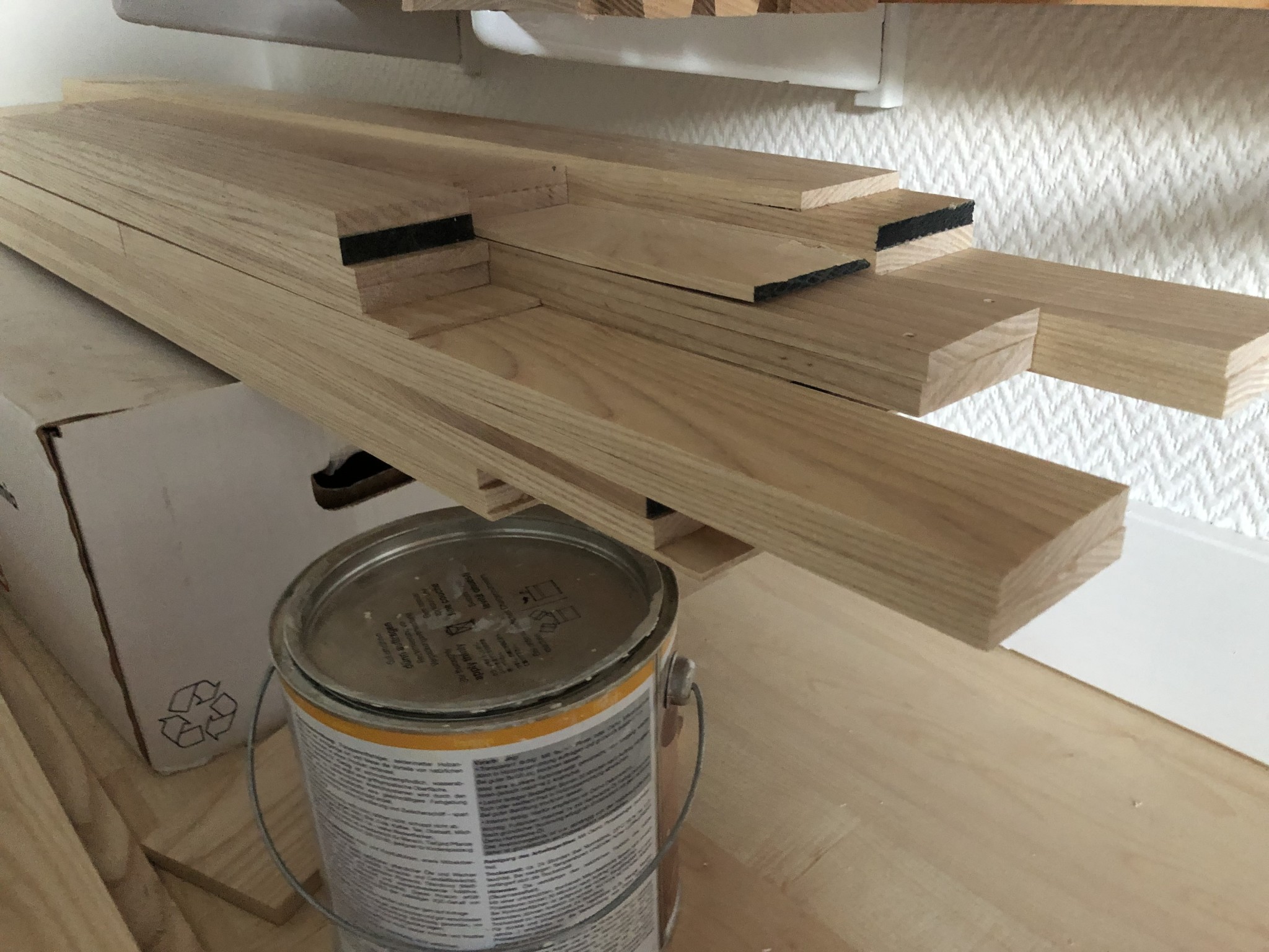

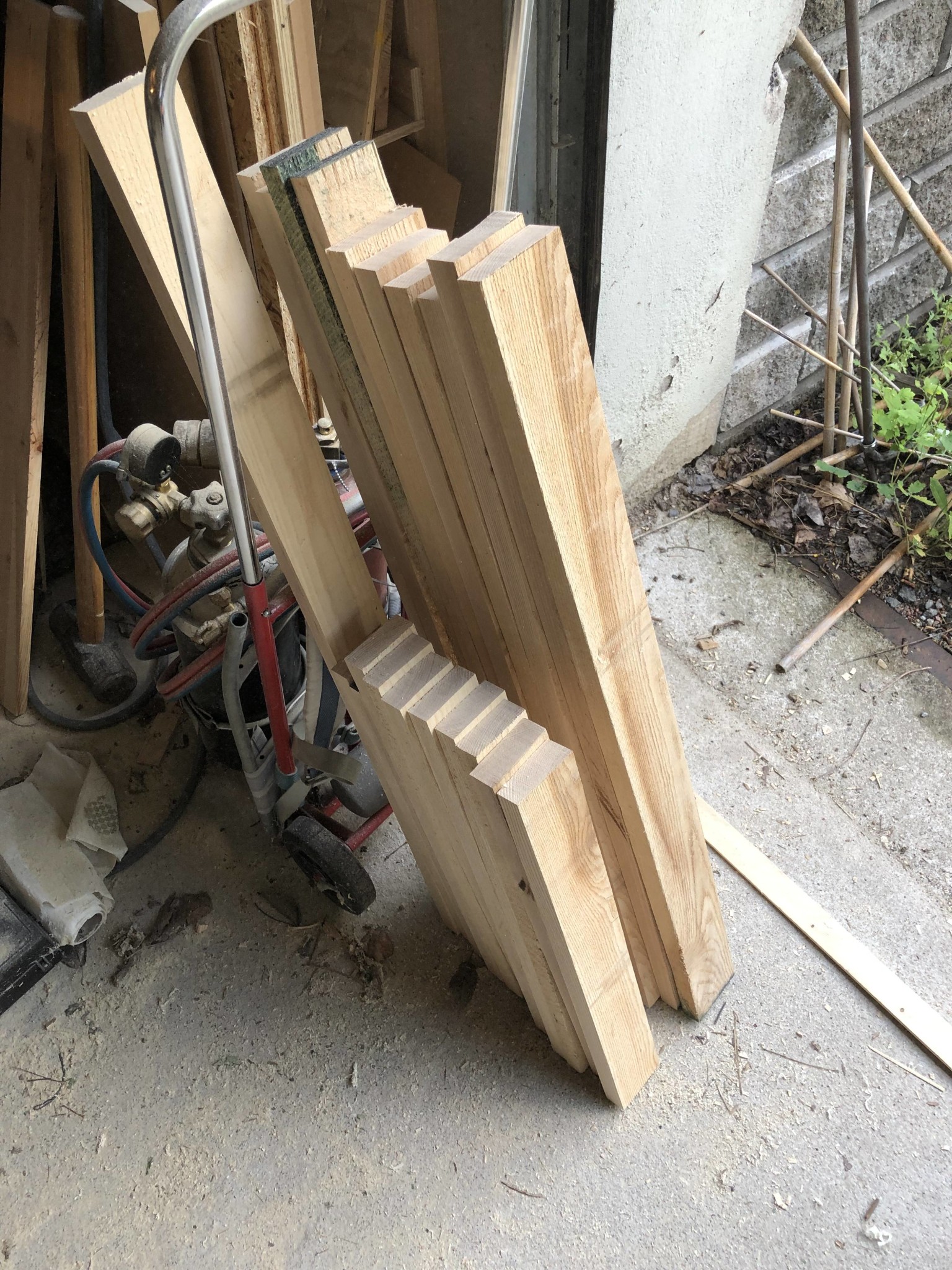

Dags för skåpluckor. Jag gör ett försök med limning med vändning och störtning
Ämnen
Klyvda träbitar förberedda för limning till skåpluckor, stående mot en vägg i verkstadsmiljö.
Klyvda på längden
Träbjälkar ordnade i staplar på en arbetsbänk i en verkstad, redo för vidare bearbetning i ett skåpluckeprojekt.

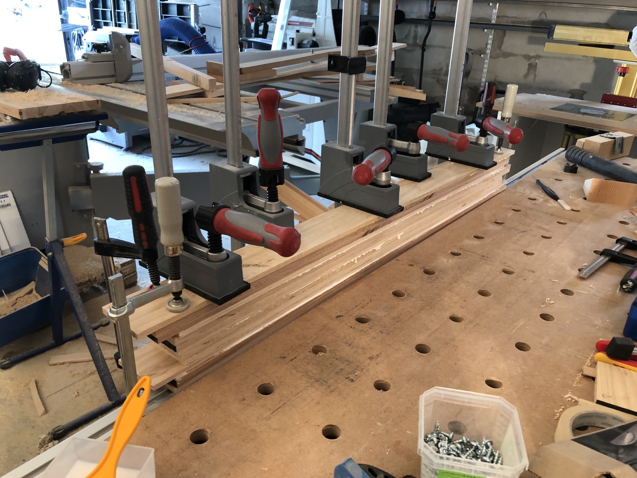

Vänd, vänd och limma
Träbitar limmas samman med klämmor på en arbetsbänk i en verkstad.
Efter att ha riktat och planat resultatet blev flera bitar för tunna. 26/2->20 lät sig bara göras på några. Jag limmade på ytterligare en tunn bit på de som inte var tjocka nog och därmed hade jag med fördel kunnat klyva på andra ledden istället (när jag nu ändå limmar på en front). Så får det nog bli på nästa batch.
Trästycken för skåpluckor i olika skeden av limning och störtning på ett arbetsbord.
Ser ut som kaos. Vi får se hur formstabila de blev.
Jag tycker fortfarande att det känns smått fantastiskt när de färdiga bitarna börjar titta fram ur träet.

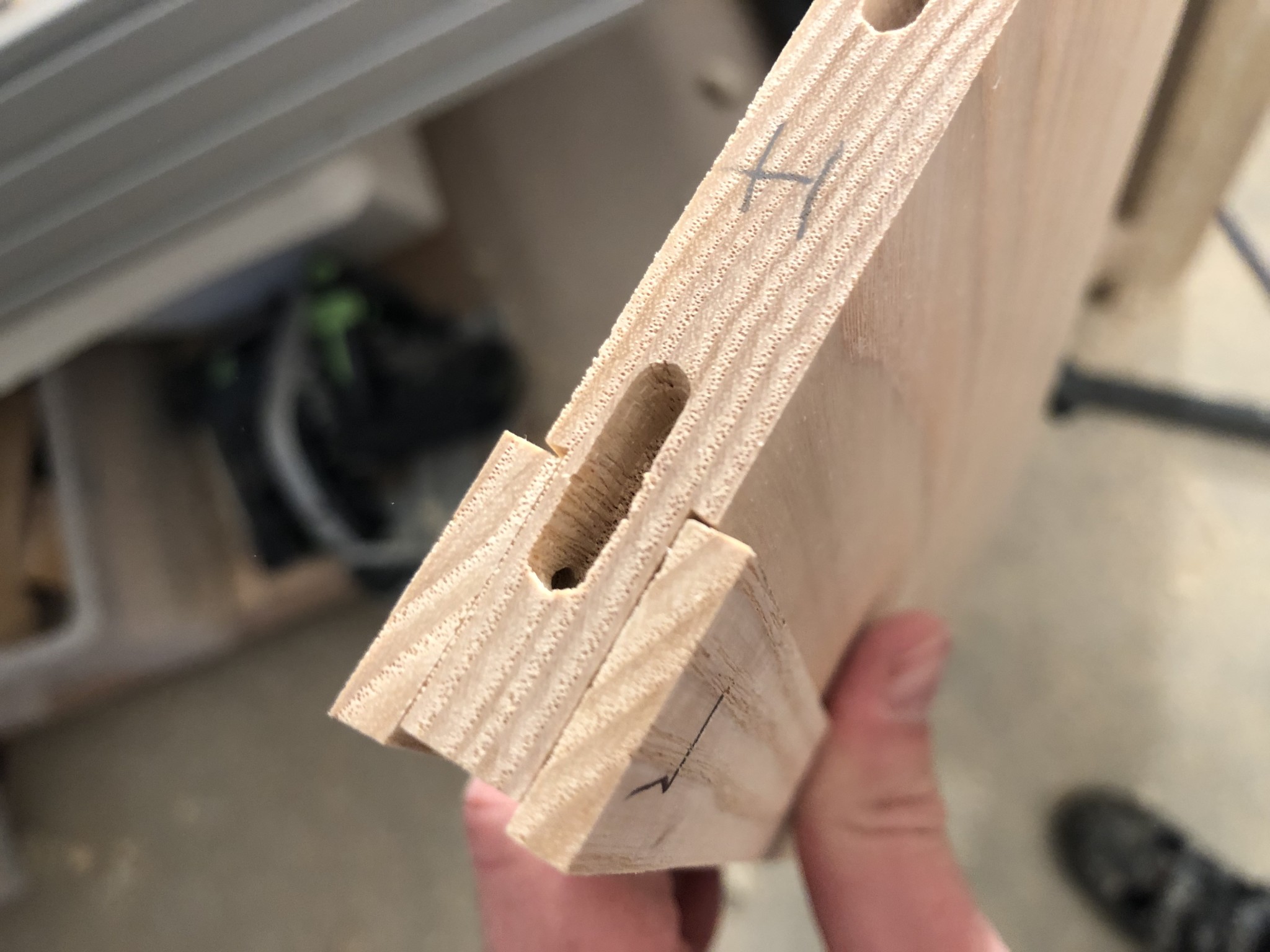

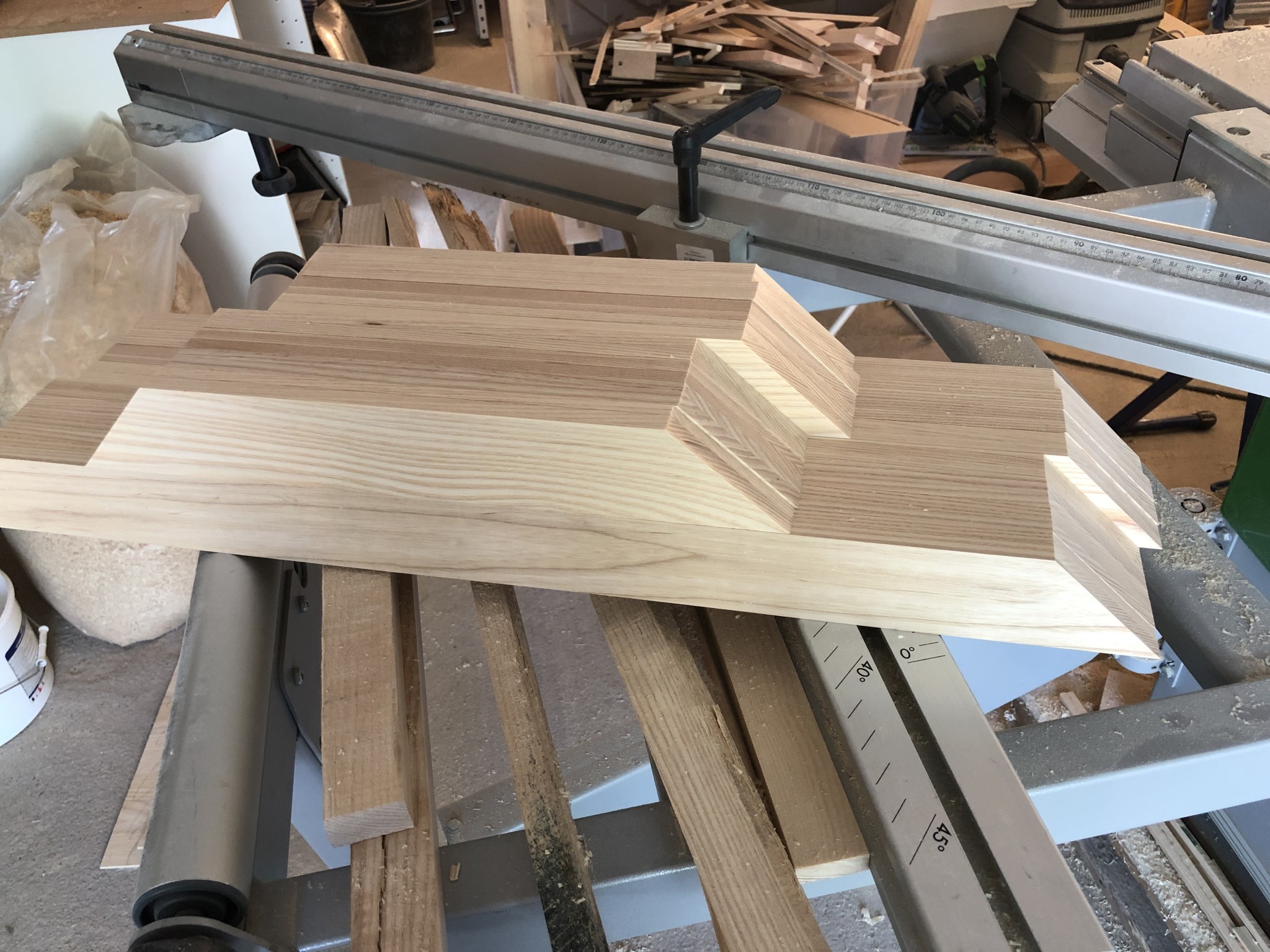

Träbit med dubbla lösa tappar för linjering placerad i ett snickeri.

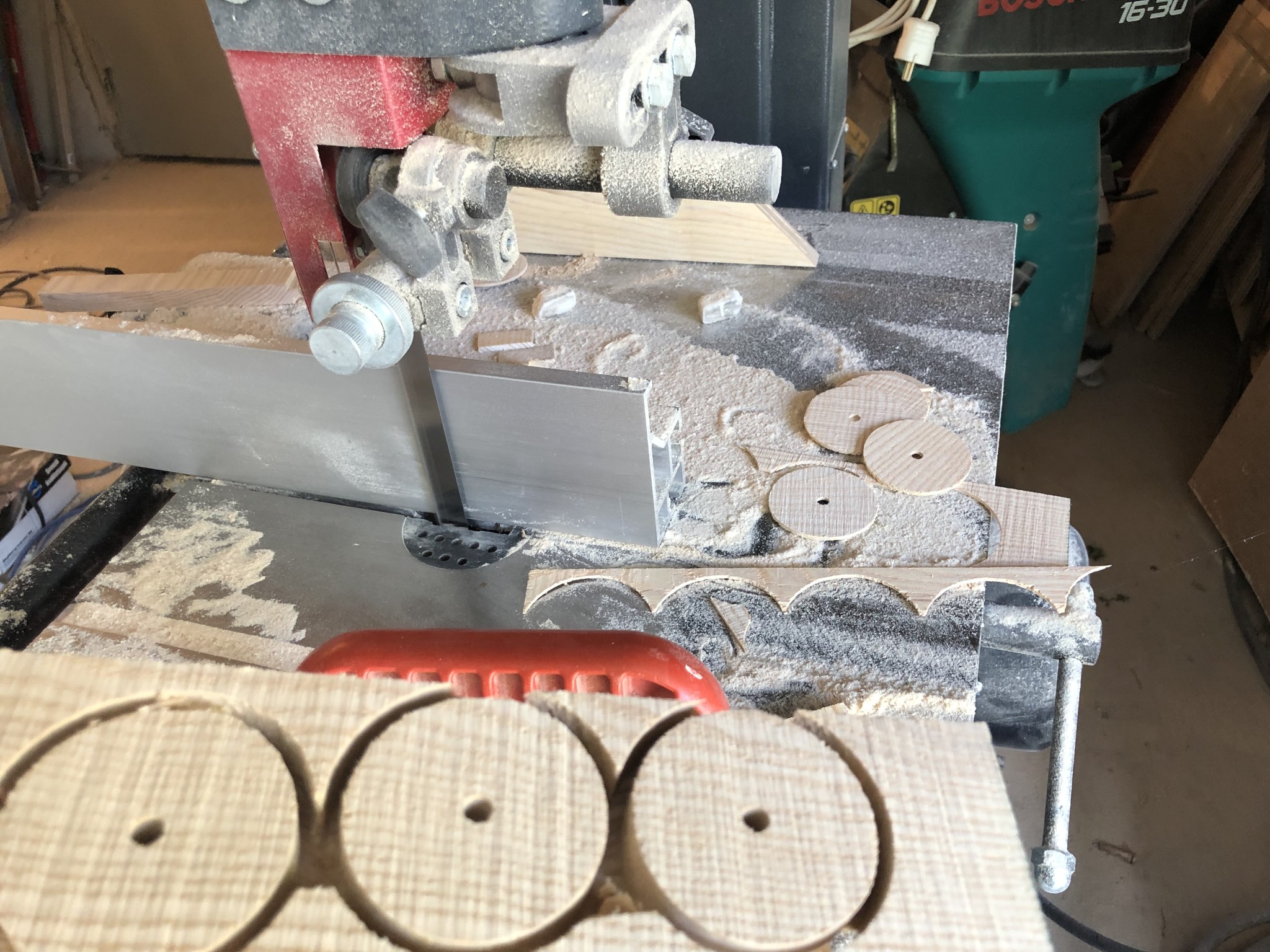

För linjering i hörnen kör jag dubbla lösa tappar
Träbitar med urfrästa tapphål för linjering, liggande på ett arbetsbord med sågspån.

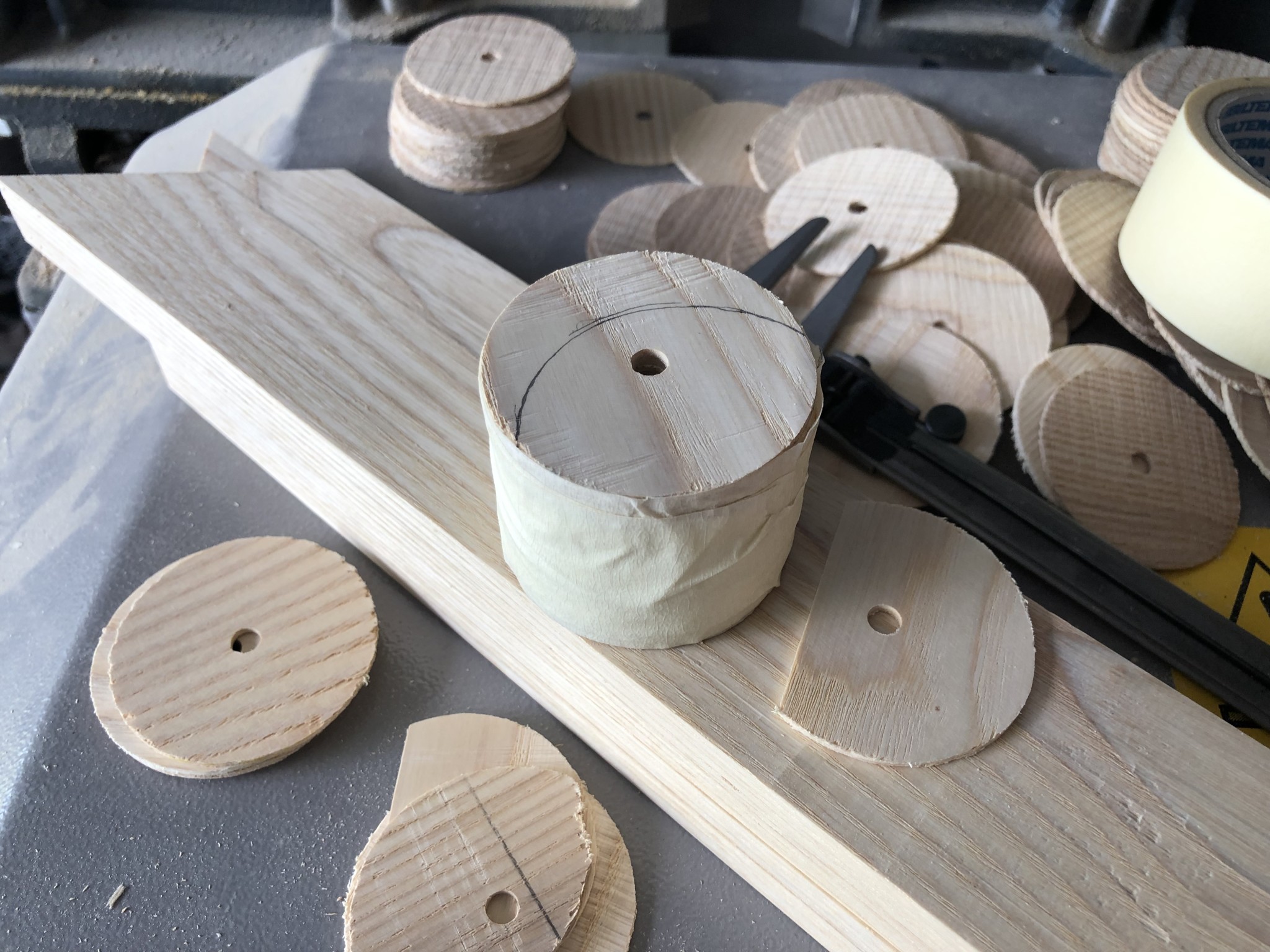

Kex var det ja
Träspån och utskurna träkex i verkstaden med synlig fräs.

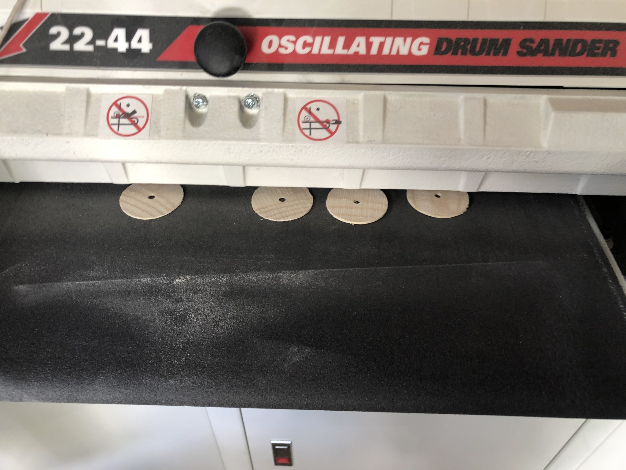

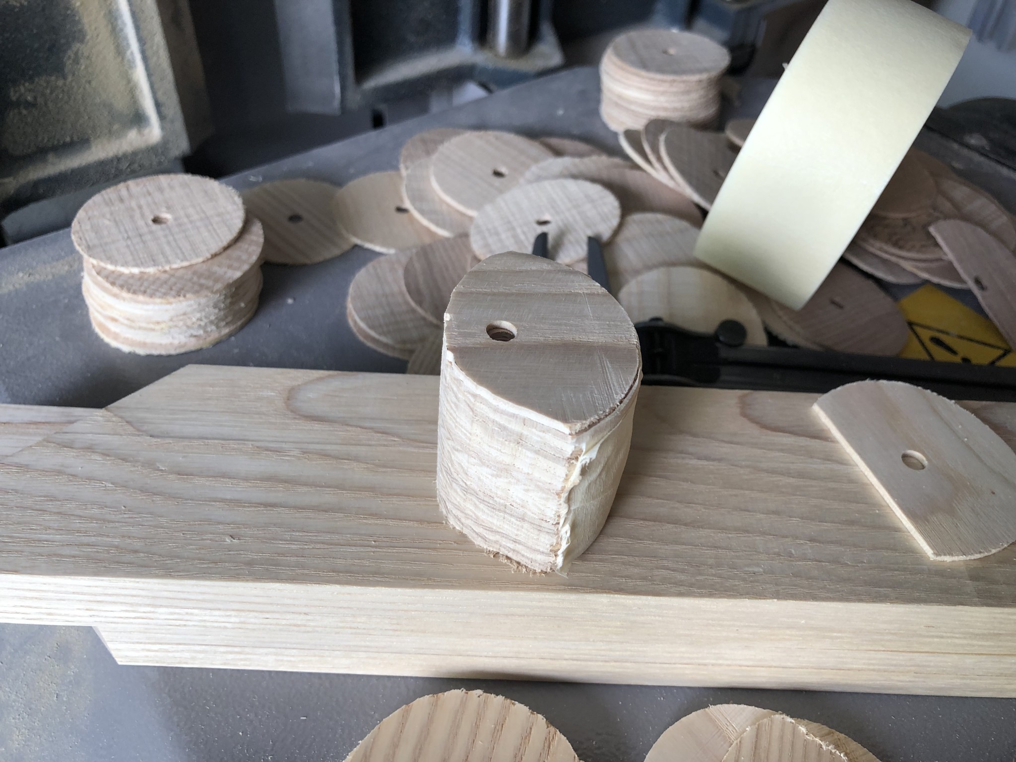

Hål i ungefär samma format som fräsen
Träpluggar på slipmaskin illustrerar missförstånd mellan fräsradius och fräsdjup i ett byggprojekt.
Sedan var det dags att inse att fräsradien inte är samma sak som fräsdjupet.
Träkex med hål visar frästekniken på arbetsbänk med måttband och maskeringstejp.
Träkex med centralt hål i olika storlekar på arbetsbänk, produkt av fräsmisstag.

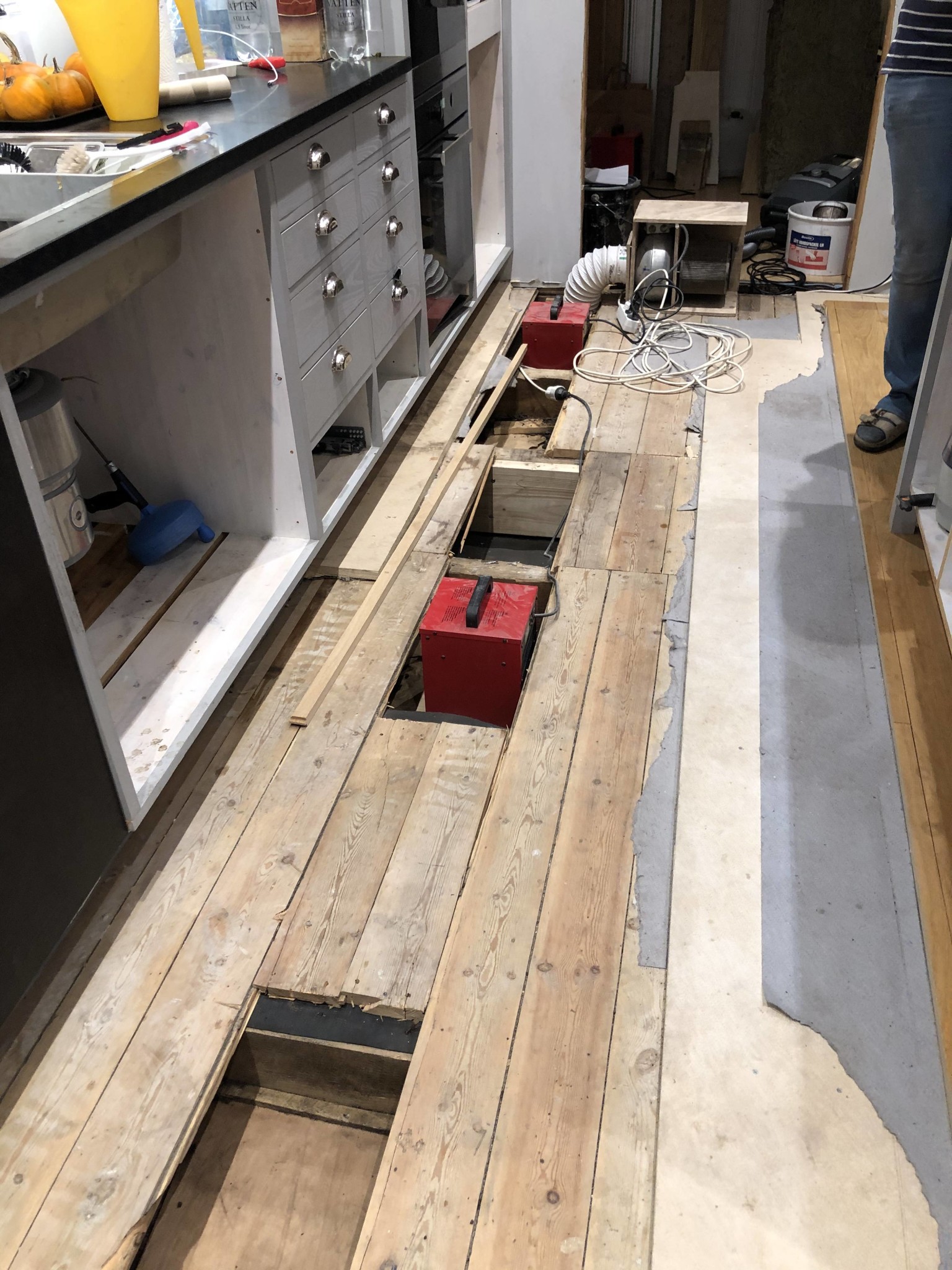

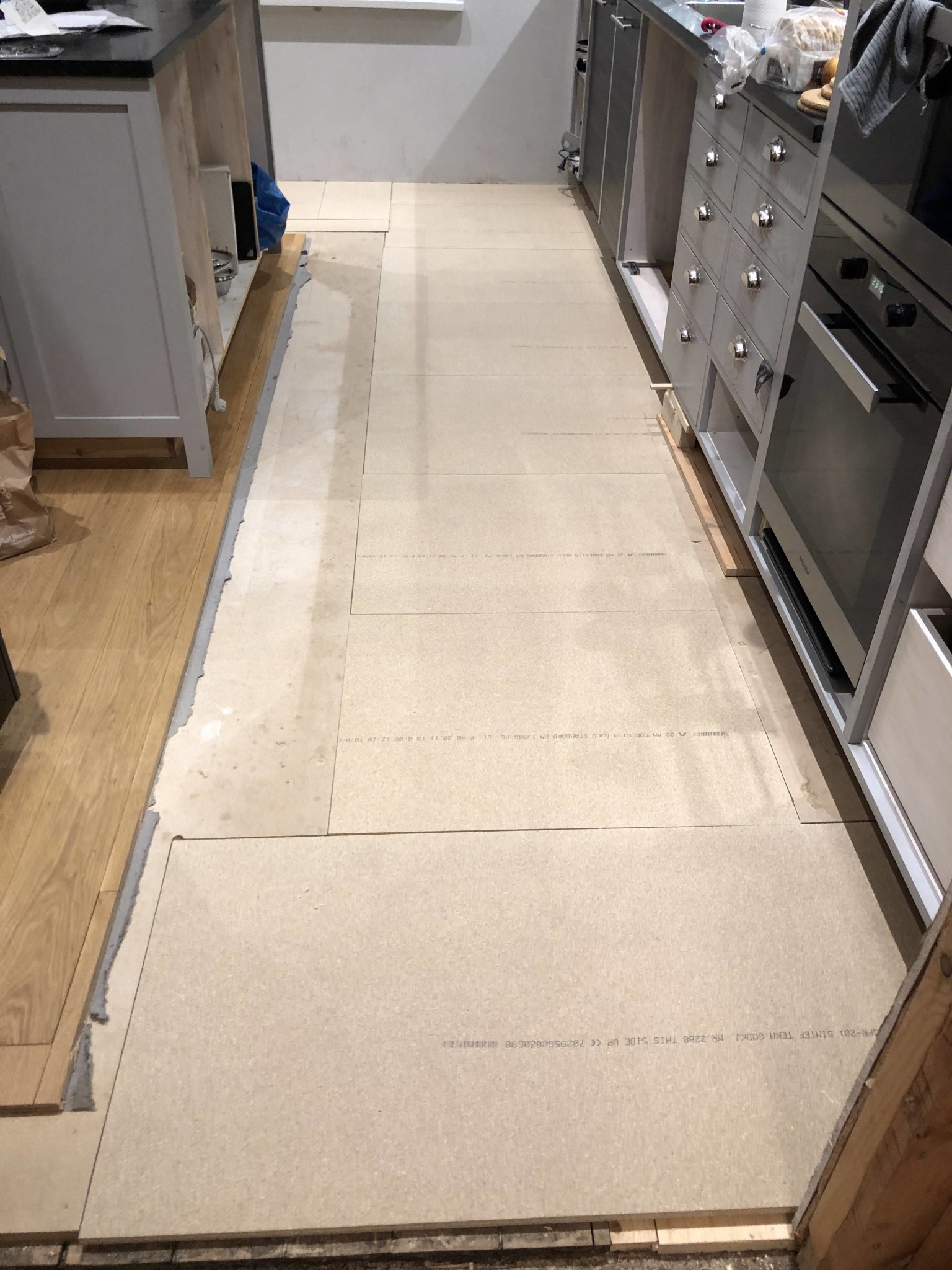

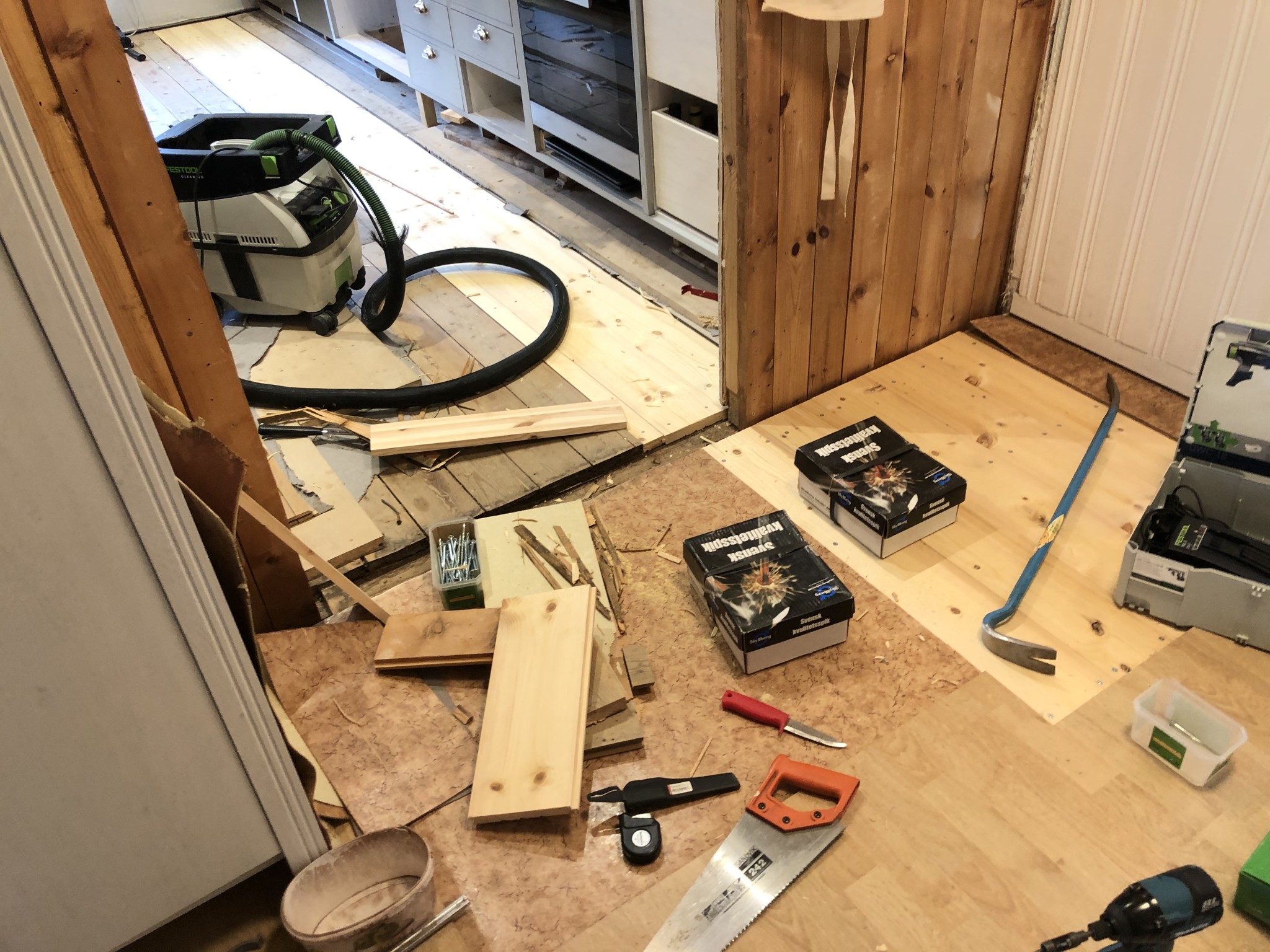

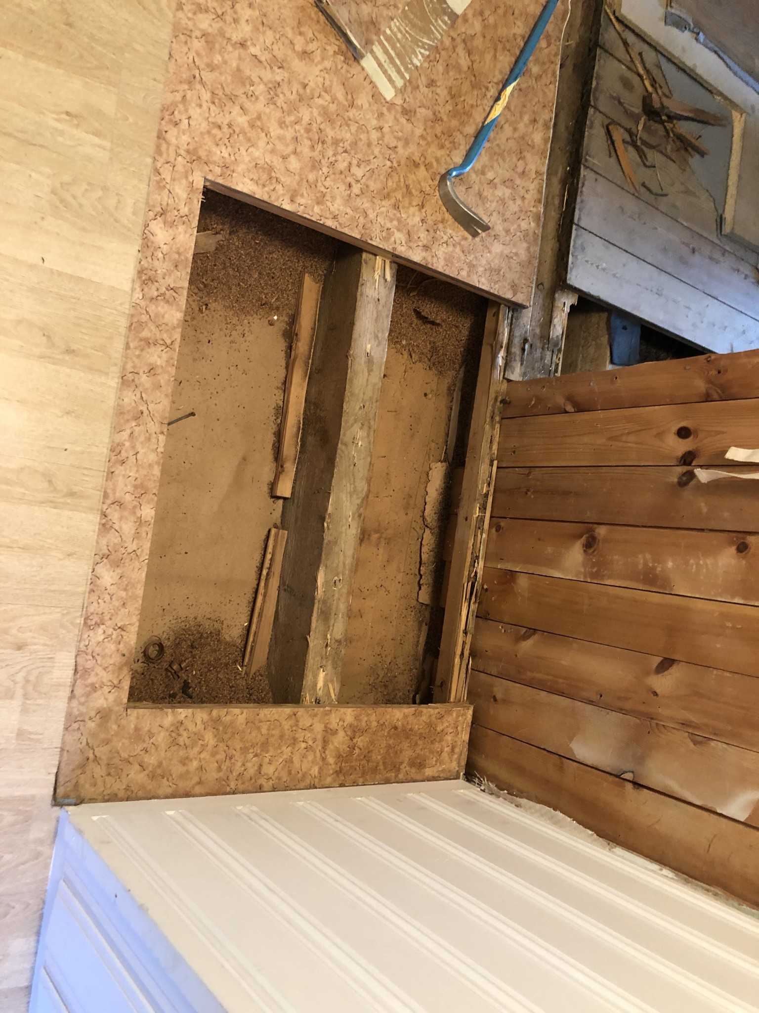

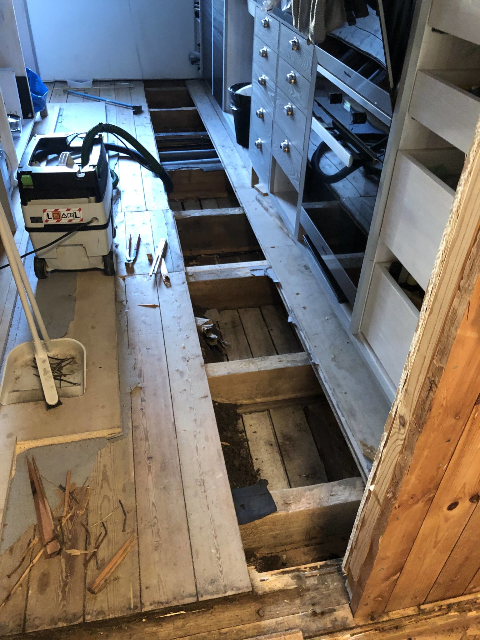

På sistone har köksbygget mest gått bakåt pga vattenläcka. :(
Stopp i avloppet, rör som gled isär under diskbänken, golvbrunnen fylldes med äppelpuré och innan jag hann märka vad som hände hade det redan runnit över kanten på våtrumsmattan.

Ajajaj, hoppas det ordnar sig!

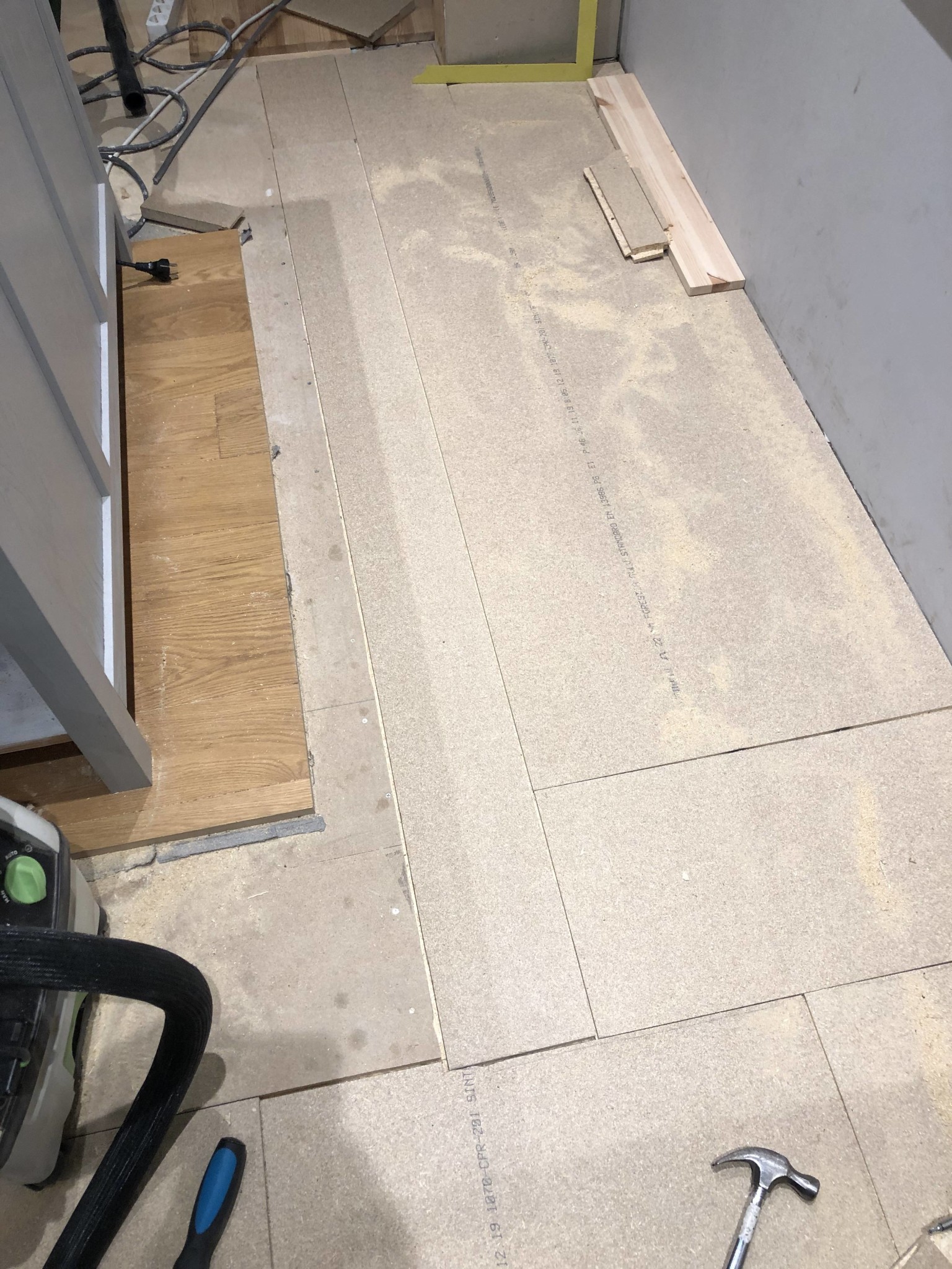

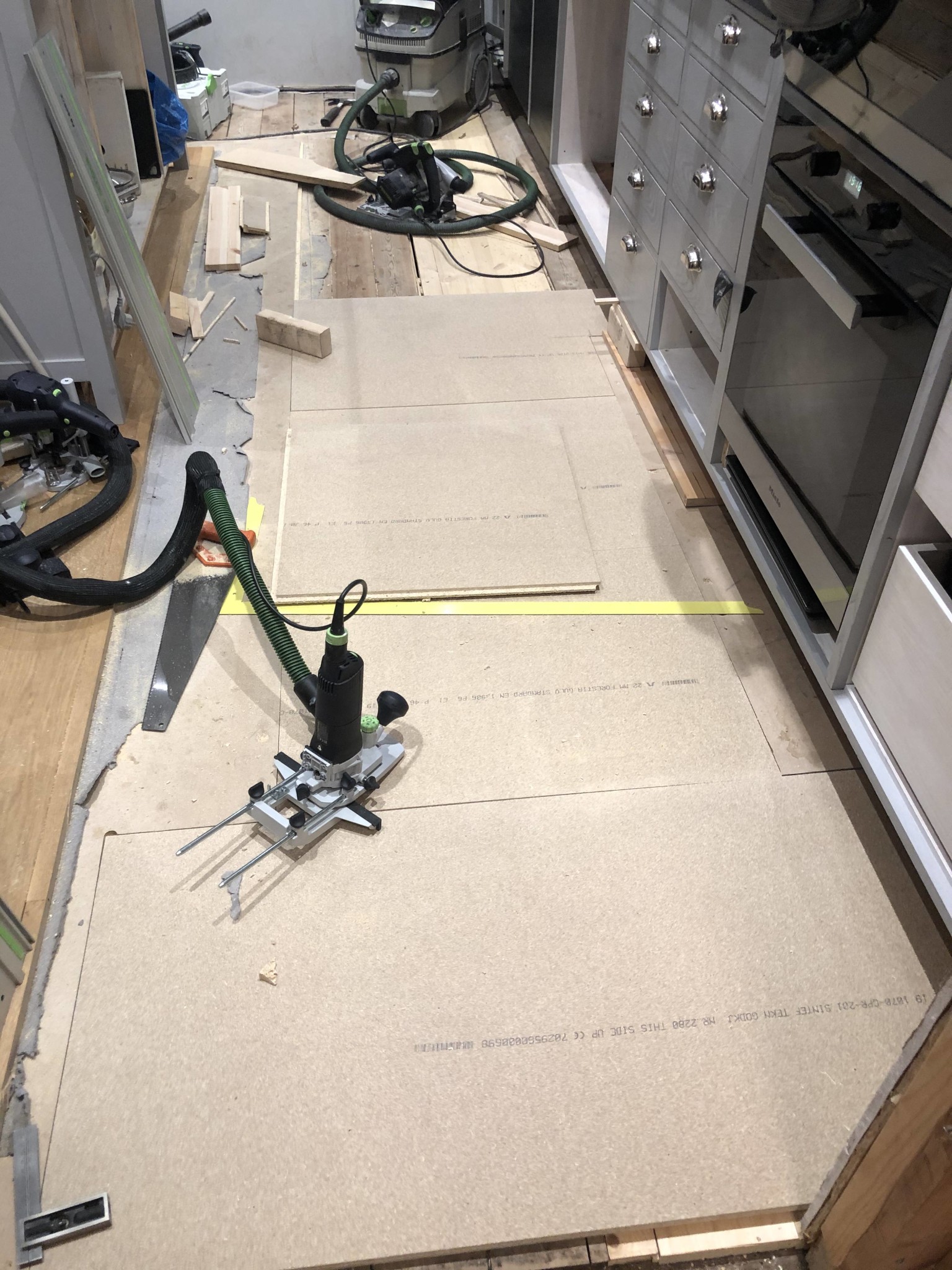

Näst sista semesterdagen fick jag ta mig i kragen och förbarma mig över mina uppbrutna golv
Ett uppbrutet golv med synliga träbjälkar och OSB-skiva, bredvid verktyg och en delvis lagad golvyta.
Uppbrutet trägolv i renoveringsfas med synliga golvspår och verktyg i ett kök.
Renoveringsarbete med utbytta golvplankor och verktyg utspridda över ett ofullständigt trägolv.
Renoveringsarbete med halvlagt laminatgolv och verktyg synliga.
Ett halvt lagt golv med particleboard i en köksmiljö, uppbrutet golv syns vid sidan.
Som väntat går det fortare att lägga ett helt golv än att försöka pussla sig in i befintliga bitar. Inte blir det lika bra heller, men det här kommer åtminstone inte att synas när golvet är på plats igen.
