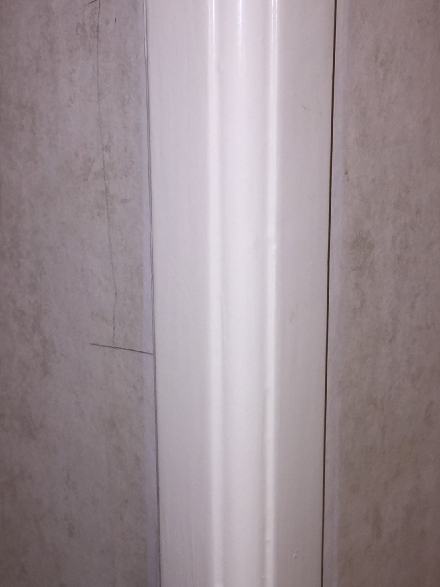

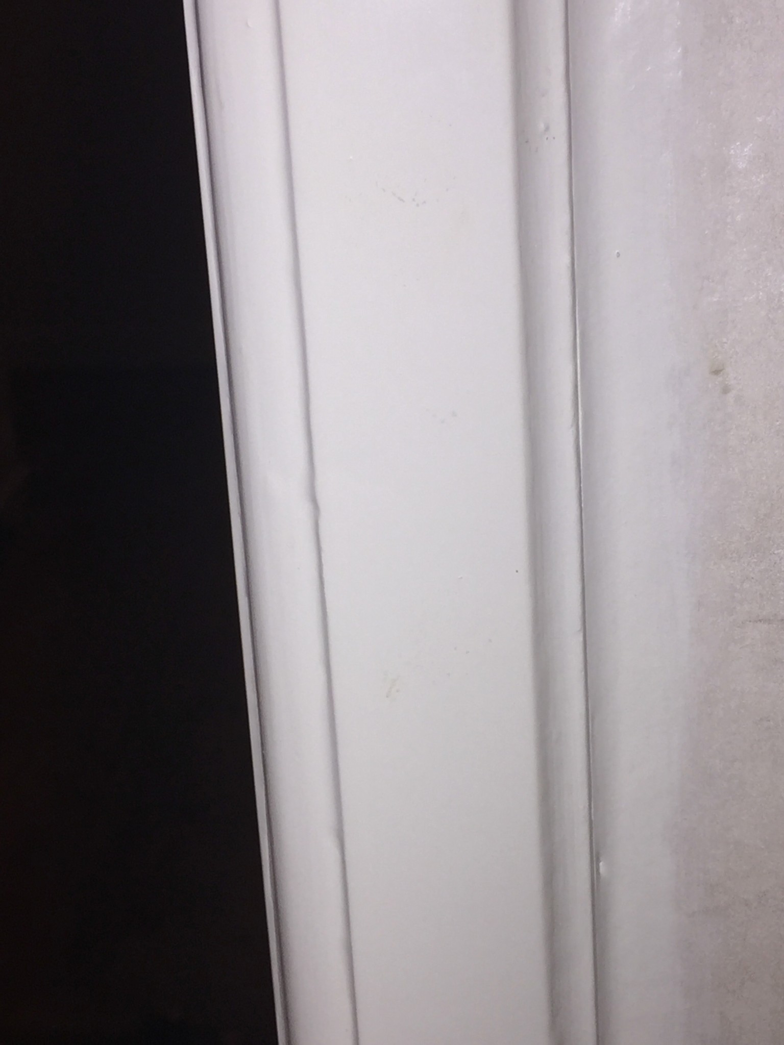

Letar efter en ytterhörnlist enligt dålig bild. Har såna på alla ytterhörn i hall i 20-talshus. Utom ETT hörn. Mycket irriterande så jag letar efter så likt som möjligt. Alternativt göra själv, men har inte kommit på hur man kan fräsa själva ytterhörnet än.

Om du ska göra själv kan du ju sätta två släta och en kvartslist. Efter tillräckligt många lager färg ser det ut som en enhet. Tror du inte det är gjort så från början?

Jepp, utan målarfog är man rökt. Tror dock att listerna är tillverkade i ett stycke men idén med kvarssstav är värd att fundera på. Har tänkt att utgå från två släta lister om jag måste tillverka själv.

Teoretiskt går det. Men vi bor båda i 20-talshus och vet att hörnen brukar vara långt ifrån teoretiskt perfekta och då blir det är svårt att få till ett bra möte mellan de två halvorna om du gör hälften av profilen på varje. En kvartsstav kan följa hörnets "kurva".

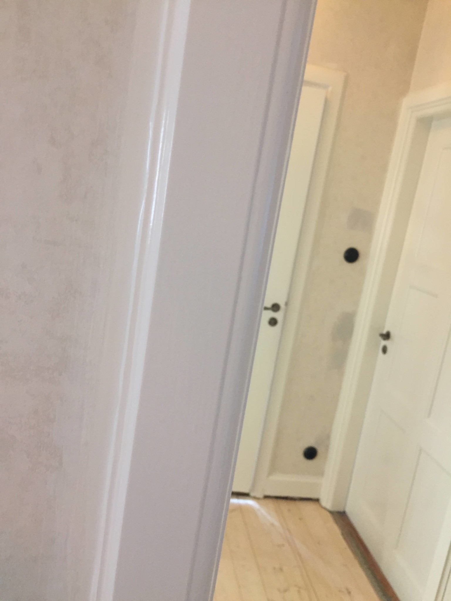

Det blev skitbra faktiskt. Två släta lister, en kvartsstav och en överhandsfräs, limmat på plats mot hörnet och så lite målarfog. Går inte att skilja från de andra. :)
