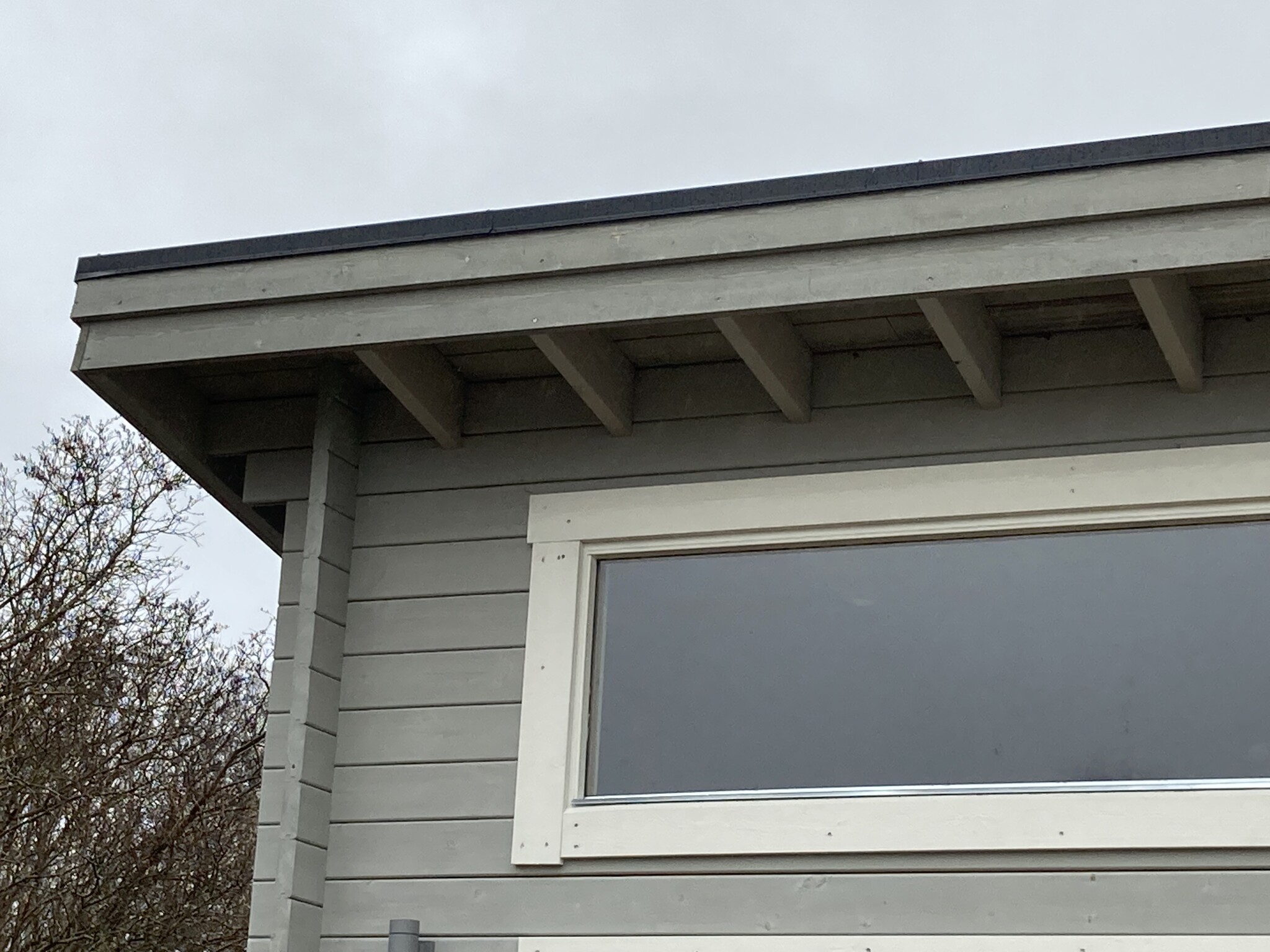

Ska öppna upp översta ”timmerbrädan” för att öka luftflödet i luftspalt mellan isolering/skiva och ovanliggande råspont under tak på nybyggt attefallshus.
Funderar på att såga längs med hela sträckan mellan varje takås. Typ ta bort två cm eller liknande. Är det lagom? Längden mellan varje takås är ca 30 cm, inte mätt ännu. Som det ser ut idag har snickaren bara borrat några mindre hål, vilket är ett för litet luftflöde.
Tycker ni att jag ska öppna upp hela längden mellan varje takås eller kan det bli för mycket luftflöde då, med kall råspont och andra problem som följd?
Eller ska jag öppna upp en kortare längd?

  • Attefallshusets hörn med taköverhäng och fönster, visar timmerbräda och takåsar.
