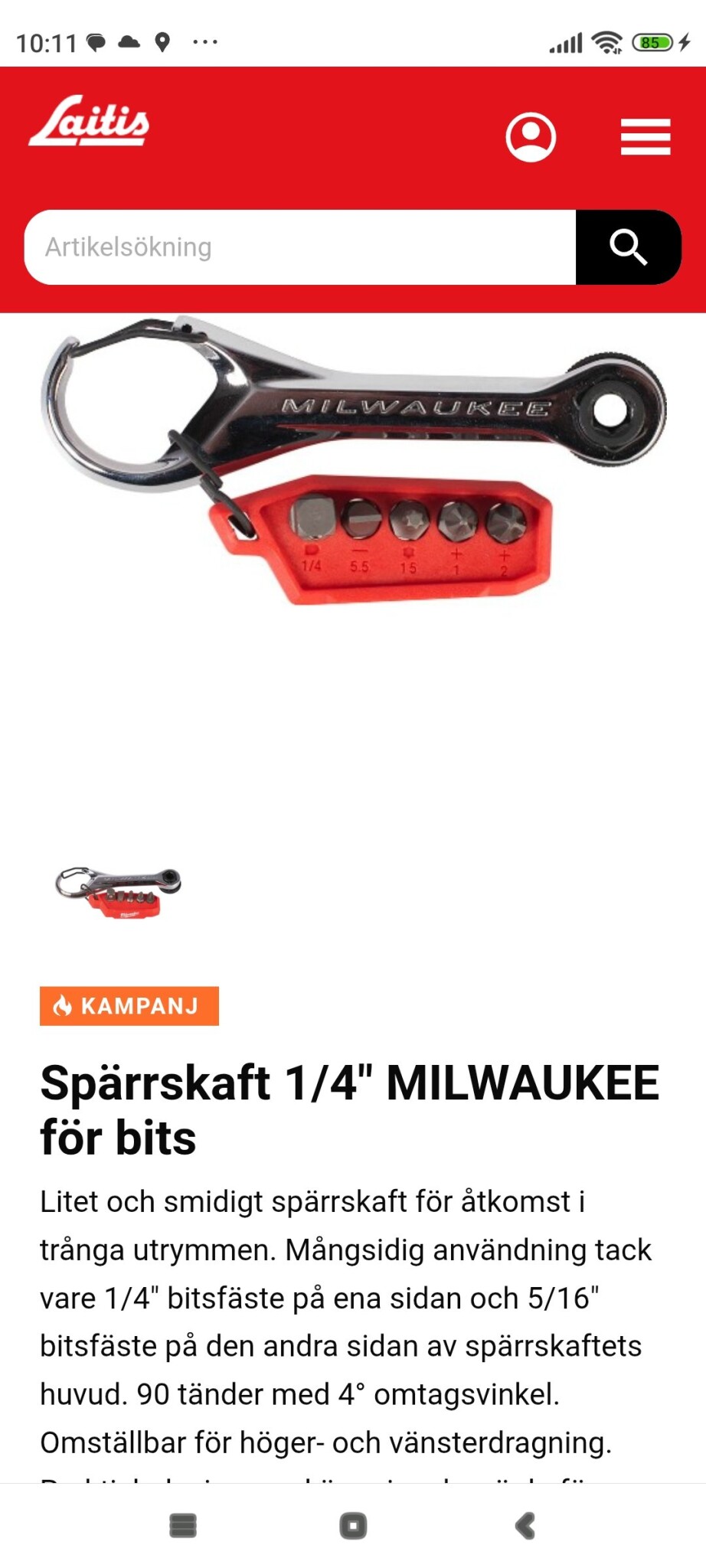

Vanligtvis är det PZ2 bits men ibland kan det vara PH2, ett bits bygger mindre än länkade verktyg som kan vara för klumpiga.
Om det inte fungerar tar du ett löst bits och använder en polygrip eller skiftnyckel för att rotera bitset för att lossa skruven, tryck på bitset med ett finger samtidigt som du lossar skruven.
Det är även möjligt att borra skruvskallen eller nippeln om det är lösa nipplar.
