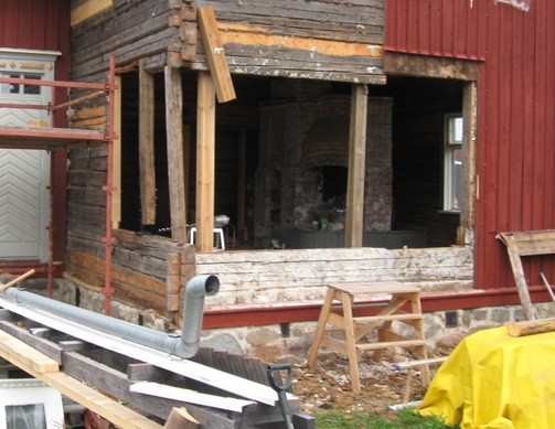

I ett fall var det ett hus där de hade förstorat fönsteröppningarnas på 30-talet. Då jag rev ned skivorna på insidan visade det sig att hela ena ändan av huset bars upp enbart av fönsterkarmarna och någon stående plankstump som var satt som fyllning vid sidan av karmen.
På ett annat ställe blev jag inkallad efter att husägaren som stod och kapade bort timmer hade fått en mellantaksbjälke över sig. De tvärgående mellanväggarna var borta så långväggarna gled utåt och bjälkarna drogs ur sina infällningar som bara är tre tum djupa.
Problemet är inte när en ägare kapar sönder litet. Problemet är när flera ägare efter varandra kapar litet i gången och så börjar timret långsamt glida isär. I allmänhet tar det 10-30 år efter att man har sågat sönder innan skadorna kommer på allvar.
Du kan ju fråga samma karlar om det är vanligt att stockväggar har bulor i olika riktningar. Det är det vanliga symptomet som kommer något årtionde efter att man har tagit bort en vägg som var inknutad i den väggen som senare bulnade.
Du kan ju fråga hur vanligt det är att man river timmerhus för att stommen inte håller ihop.
När verkan kommer årtionden efter orsaken är det många som inte ser sambandet.

En stockvägg har ingen knäckstyvhet i lodrät riktning. Det innebär att de utåt- eller inåtriktade knäckkrafterna tas upp av vågräta stockar och förs till knutarna där de tas upp av anslutande väggar. Där det finns öppningar i anslutande väggar blir det skjuvkrafter som dymlingarna överför till bindvarven ovanför och under öppningen.Tommy_F skrev:

Elementär hållfasthetslära.
Det innebär att om du sågar bort en vägg eller tar upp en onödigt stor öppning i den så finns väldigt ofta risken att anslutande väggar bulnar eftersom de förlorar sitt stöd mot knäckning. Sättningarna går långsamt men med åren växer bulan.
Blev det klart för dig nu att jag inte kringgick frågan!
Det här kan man i viss mån kompensera genom att sätta dit följare det vill säga stående 6x6 parvis på utsidan och insidan sammanbundna med genomgående M16 eller M20 bultar men sådana köldbryggor vill man inte ha i boningshus om man inte är absolut tvingad till det.
Huset som stod på fönsterkarmarna hade fått nya svärd men oftast var det bara en femtums planka som var insatt vid sidan av fönstret och spikad med en väldig massa sextumsspik i stockändorna.
Det som hade hänt var fem saker:
-Stockar hade förskjutits i längsled på grund av skjuvkrafter när dymlingarna var borta.
-Väggar hade bulnat då stockarna i anslutande vägg förskjöts i längsled.
-Väggar hade bulnat då sextumsspikarna inte höll fast dem tillräckligt väl i "svärden". Två sextumsspikar i ändträ per stock räckte inte.
-Väggarna hade bulnat väldigt mycket ovanför fönstren. Eftersom karmen och de spikade svärden bar upp hela gaveln blev trycket för stort där ovanför och två stockar började tryckas inåt.
-Tidigare renoverare hade löst problemet genom att hugga bort bulorna så där timret var tunnast var det bara 2 1/2 tum kvar av 5 1/2 tums timmer. Det innebar att det på många ställen inte fanns någon bärande kant kvar på draget.
Jag lyfte med domkraft och satte stöttor i fönsteröppningarna och plockade ned timret mellan fönstren. Drog ut bulan ovanför fönstren med provisoriska följare och M20 bult. Borrade halvmeterdjupa dymlingshål uppåt och slog in dymlingar med sjunkmån. De hindrade bulan från att komma tillbaka då jag tog bort följarna.
Timrade upp hela den borttagna biten provisoriskt utanför huset och bytte de en del stockar som var för svårt skadade. Dymlade och satte in T-formade svärd i spår i stockändorna så allt var som en byggsats. Plockade isär och satte in timringen på sin plats. Lättade upp med domkraft i fönsteröppningarna och tog bort stöttorna.

Bifogar en till bild ifrån vårat hus, där jag markerat med rött där vi behöver öppna upp lite, och där jag tänkte sätta järndymlingar på det viset jag illustrerade, samt ny gåt.
Och om nu ytterväggen ska börja bula ut pga mitt sågande just där, bör inte dymlingarna i själva ytterväggen se till att inte dessa ska börja bulna? dvs det lär ju sitta massa dymlingar lite var stans i hela den väggen och stockarna är ju i hel längder (mina fina gula sträck på bilden är dymlingar)
För jag tänker annars lär ju den övre delen (ovanför den blå linjen) också börja bulna? Om den väggen har dymlingar och jag sedan gör som jag menade på den röda markerade väggen med järndymlingar och gåt så håller det iaf inte? Eller är det "pröva och hoppas på tur" som är budskapet?

Här är en vägg som är inlaxad och "sönderkapad" i vårt hus av tidigare ägare:
Mellanbjälklaget är bortsågat pga att de ruttnat bort pga stora vattenläkage, om någon skulle undra..inte för att det är relevant för frågan men..
