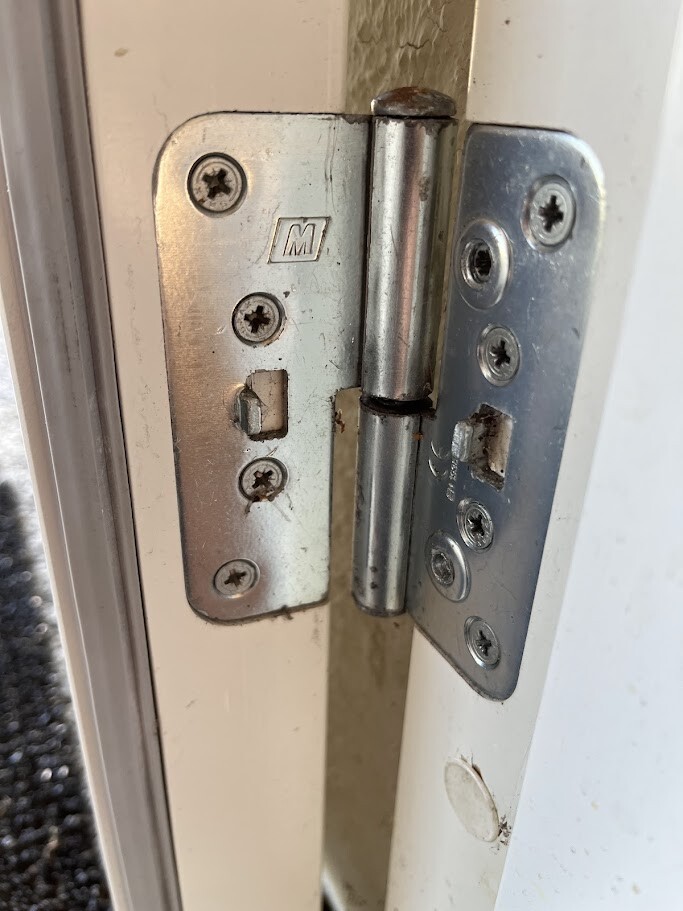

Har en Diplomatdörr som hänger lite snett. Tänkte därför räta upp dörren genom att justera dörren i sidled på gångjärnen. Detta eftersom jag tycker karmen är bra men att dörren skulle behöva tryckas ut lite i nedra hörnet så att dörren blir rak.

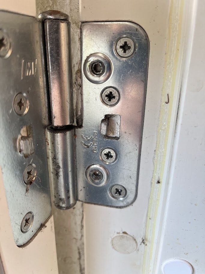

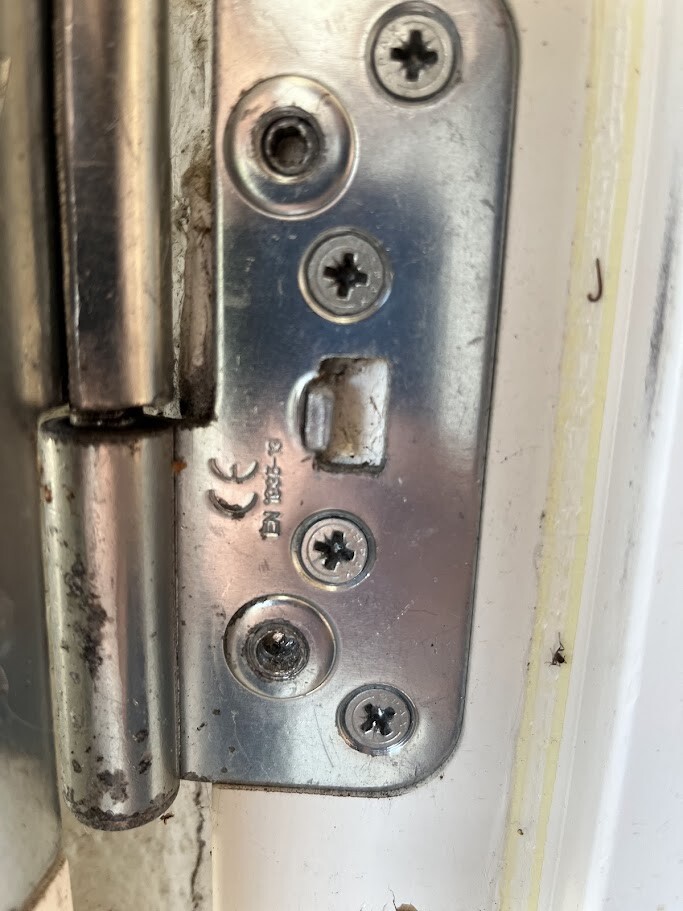

Problem uppstod när insexskruven i nedersta gångjärn blev till mos direkt när jag försökte skruva. Övriga insexskruvar fungerar, det var just nedersta som jag behövde justera som inte ville alls...
Fick en idé om att jag rätt enkelt borde kunna skruva bort nedersta gångjärn och sätta dit ett nytt, utan att behöva plocka bort dörren eftersom det mittersta och övre gångjärnet borde hålla dörren på plats?
Men vad ska jag byta till? Kan inte hitta något modellnummer men det kanske är standardmått? Behöver ett gångjärn som går att justera i höjd- och sidled.
Tror det kan vara något i stil med detta (fast kanske en äldre modell?):

De gångjärnen heter 3248 (vänster) och finns i lite olika varianter och tillverkare just det du har är metall kompaniet.
https://www.metallkompaniet.se/shop/3248ks-kv-49-1087#attr=94,100,102,101,446
Den du har länkat är rostfritt gångjärn vilket är dyrare än standard men även hårdare.
