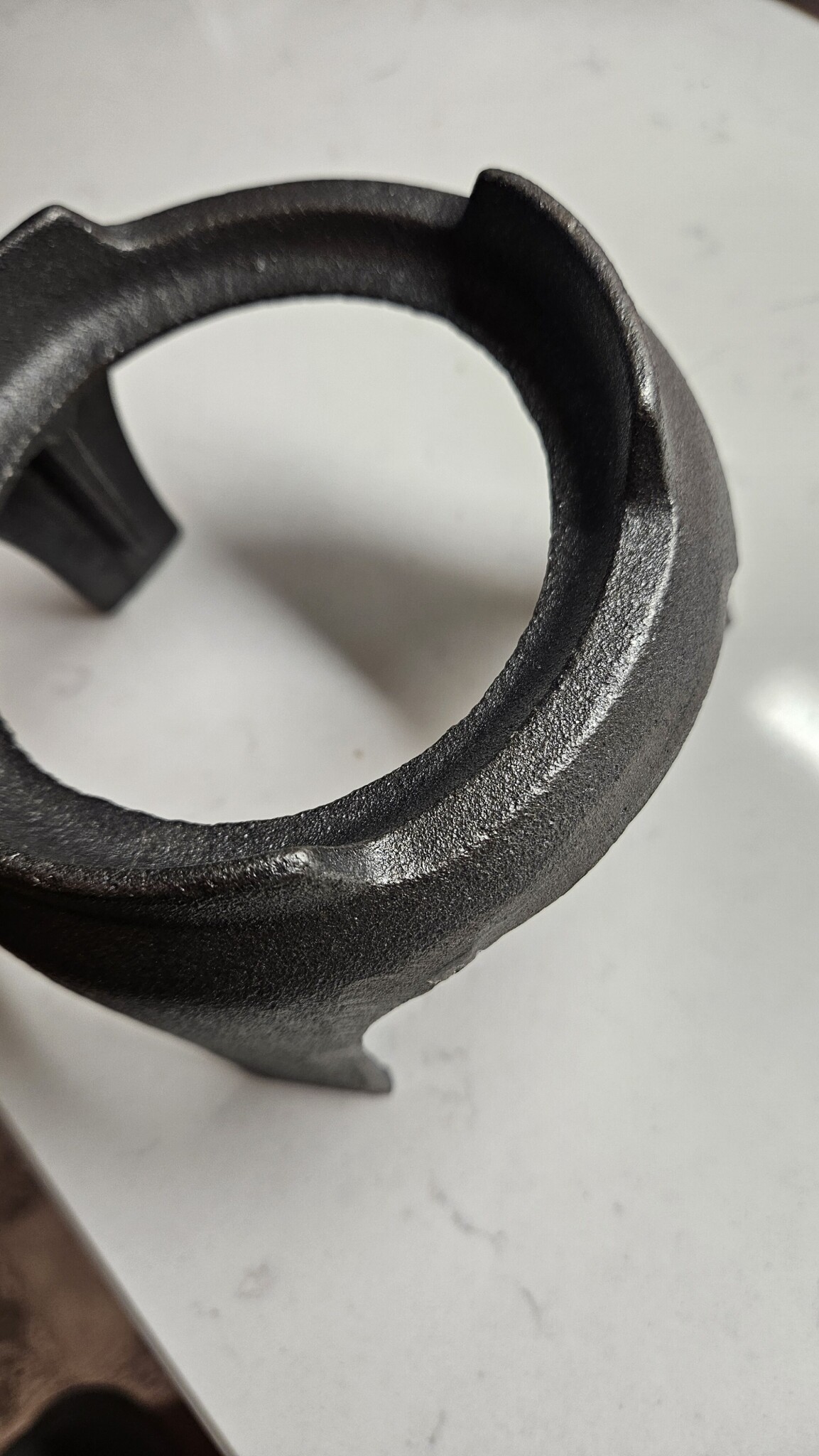

Det är väl någon sorts svartoxidering och även fast det säkert går att göra själv är det kanske lite väl knepigt och jobbigt. Jag tänker att ytan kommer bli helt annars så det kommer ändå synas vad du än gör så det kanske inte är så noga vad du väljer.
Jag vet inte vad som är bäst men tänker att kallblånering och linolja (kanske spissvärta?) skulle kunna funka hyggligt om än det också låter lite omständigt.

Har du en nålhammare så kan du få tillbaka något av det gjutna utseendet, men det kommer ju synas ändå..
För rostskydd går det väl att behandla som gjutjärnspannor, gnid in med olja, ställ i ugnen på maxtemp, vänta tills det slutat ryka, stänga av ugnen...

Funkar också att bränna in linolja

Med spissvärta under om man vill ha det lite mindre "metallblankt".
