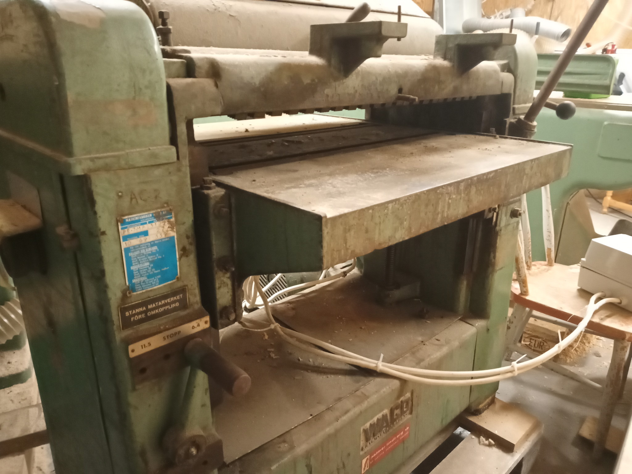

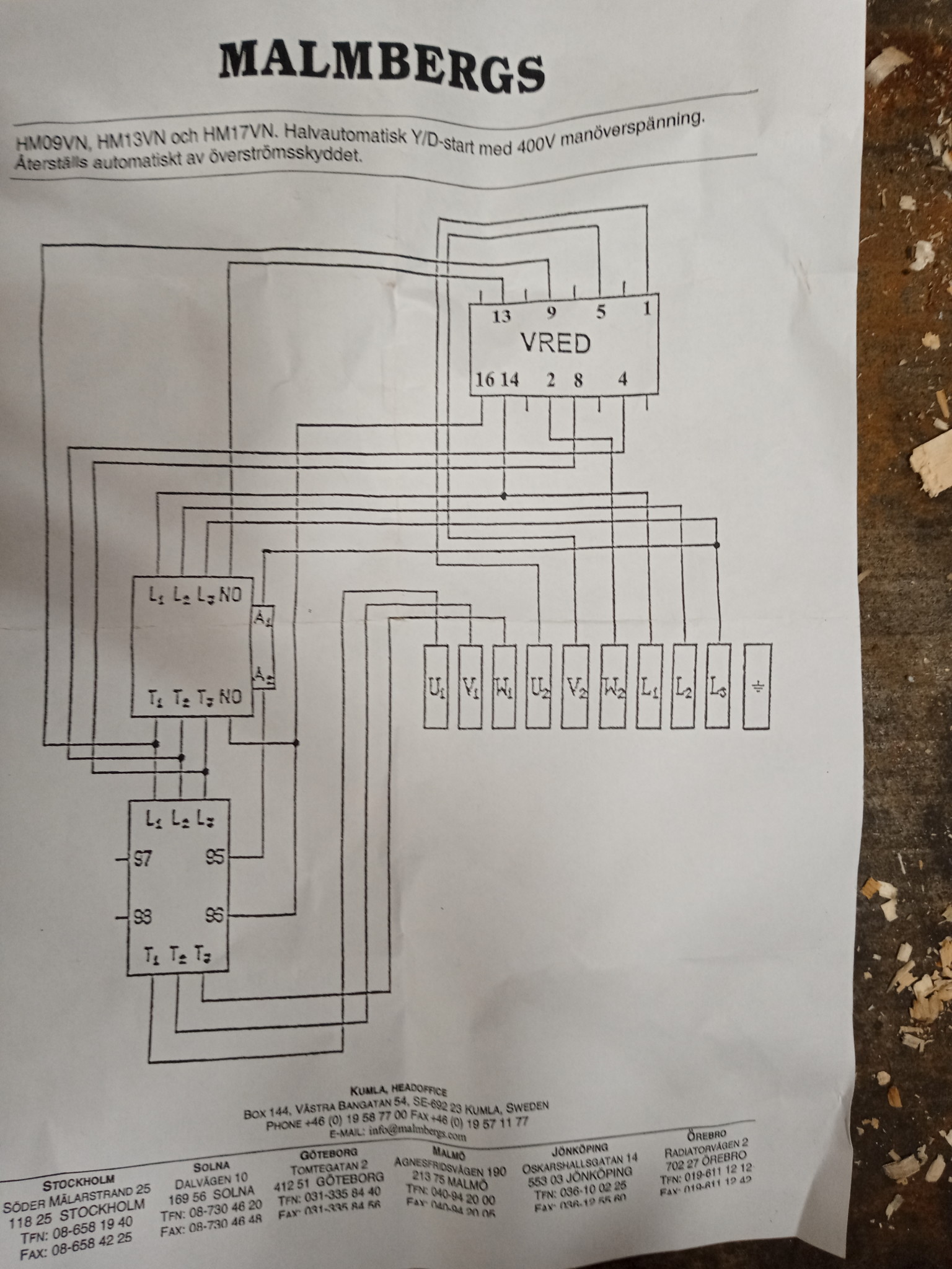

Hej, skulle installera en ny halvautomatisk yd-start på min Waco 7,5 kw planhyvel. Kopplade enligt bild. Nollan blå ledare är ej inkopplad behövs inte i detta fall. Hyveln startar upp i y-läget men slår av direkt när man går över i d-läge. Hade ingen 6 ledad kabel hemma utan drog två kablar 2,5 x5g ifrån ydstartaren till motorplinten.

Du får dubbelkolla att allting är rätt kopplat. Kablarna mellan låda och motor ser inte hur att vara inkopplade i samma ordning på plinten i lådan. Det kan göra att motorn går baklänges i D-läge. Sedan kan ju Y/D-brytaren vara felaktig eller felkopplad från fabrik.

Kollade allt ytterligare en gång, det verkade vara kopplat rätt. Testade att koppla loss remmarna och då funkade det. Motorn verkar trasig orkar inte starta i från y till d med last. Jag var behov av att kunna använda min planhyvel i vårvintras så det slutade med att jag byte motorn till en annan 7.5 kw elmotor jag hade ståendes. Dock så är planhyvel extremt tung startad (tung rundkutter 700 mm bredd.) Har stora problem att säkringarna håller inte vid uppstart 20a huvudsäkringar. Trots att jag stänger av alla andra förbrukningskällor.

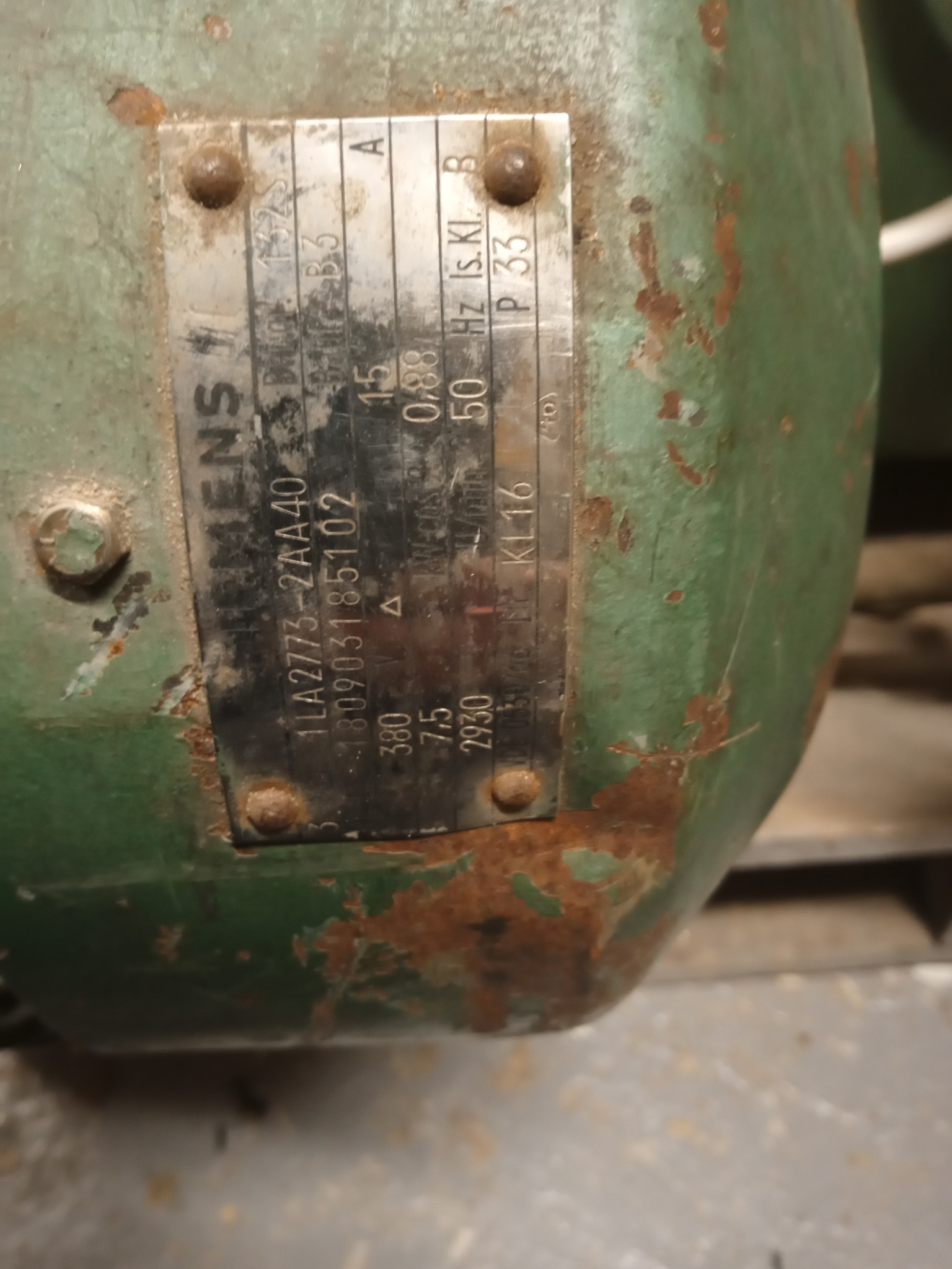

- Data från motorns märkskylt (foto blir fint).

Jag förmodar att motorn accelererar kraftig vid övergång till D? Dvs den drar väldigt mycket ström under den tid det tar för motorn att komma upp i nominellt varvtal. Detta behöver i så fall åtgärdas. Det måste gå att tweaka denna Y/D-start lite.
