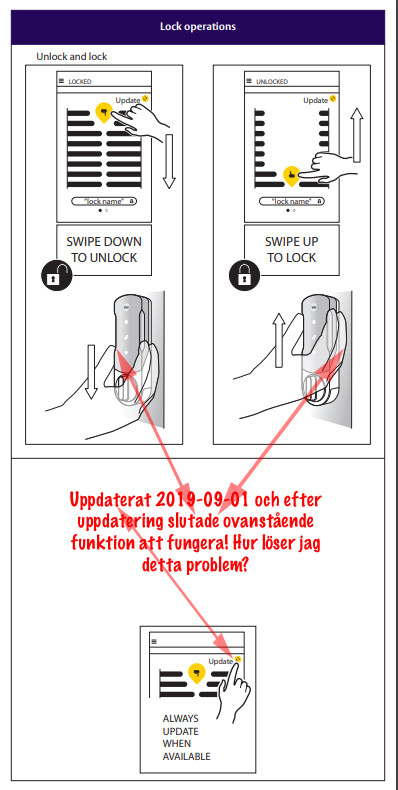

Ställde en fråga till kundtjänst (yalesverige@assaabloy.com) angående svep/öppna/stängning och fick ett snabbt svar (samma dag):
”I och med uppdatering så har man tyvärr utan notis förändrat hur låset styrs. Det nya sättet är nu mera att endast dra på en sida åt gången. Så testa och se om det går bättre med den vetskapen.
Hälsningar
Peter Johansson
Yale Support Skandinavien”
