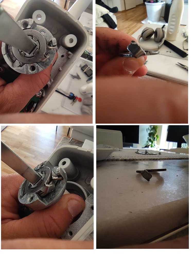

Ja det blev ju fel vid vändningen på något sätt, jag gjorde enligt instruktion men hålen var inte där dom skulle när handtaget var rakt. Det berodde på den piggen, att den hade hoppat ur sitt läge på något sätt. Jag förklarade lite att jag hade problem med vändningen. Så kanske fjädern fick lite stryk när jag drog upp handtaget, antar att det gjorde att piggen hamnade på plats iaf.
Jag testar skruva upp allt sen igen iaf, så får jag se om jag kan få ordning på det hela utan att beställa en ny fjäder. Kan bifoga lite bilder senare efter jobbet så kanske det är tydligare att se vad problemet är. Mvh

Låter mkt konstigt. Satt handtaget rakt när du hade det åt andra hållet borde det gjort det om du vridigt det 180grader åt andra hållet också, vred du det neråt (är osäker om det har betydelse)? I vilket fall är det lätt att öppna det och se hur det ser ut innuti där fjädern sitter.Akerhage skrev:

Ja det satt perfekt innan, jag skruvade loss skruvarna och vände handtaget utan problem (minns inte vilket håll) Men märkte inte av att något tog emot eller liknande. Men jag skall dubbelkolla sen hur allt ser ut nu, tack för hjälpen så länge.D danne.sk skrev:
Skall denna vara såhär sned? Känns som den har böjts då när jag drog till handtaget?
Tror ni kan jag böja den rätt på något sätt? Isf hur?
Edit jag löste det! Fick lägga brickan på stekpannan så den blev varm och kunde sen böja till piggen med hjälp av två tänger. Nu sitter handtaget som det skall och allting fungerar fint

Jag tog verkligen inte i "så mycket" så att jag känner att den borde ha böjts så mycket. För den satt som fan och var nästan omöjlig att böja tillbaks nu. Måste ha hänt något vid vändningen där. Men gött det löst sig, får hoppas piggen sitter kvar där den skall nu med.
