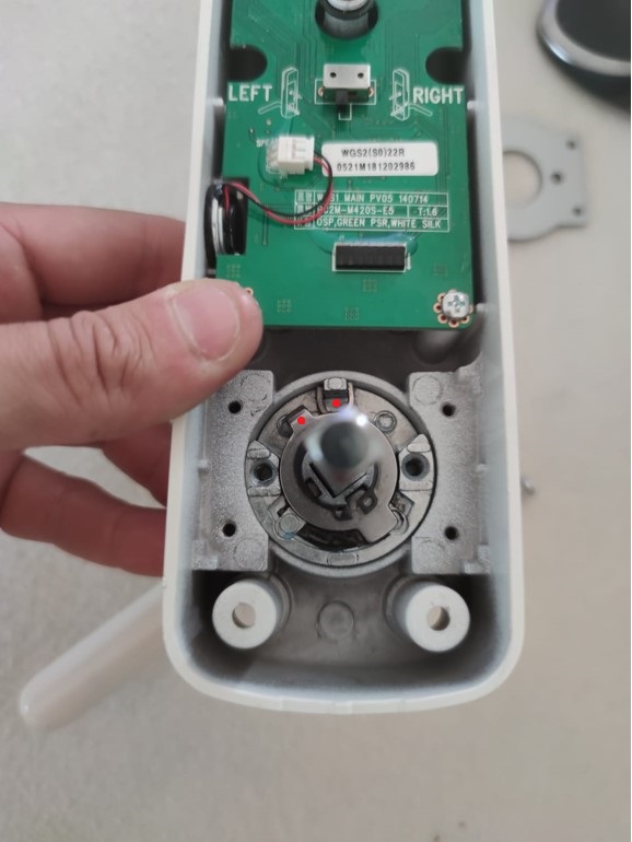

Jag flyttade och var tvungen att vända handtaget till min nya dörr. Fick direkt problem med att hålen för skruvarna inte blev vågräta när handtaget var i 90 grader. Så fick skruva fast skruvarna när handtaget hängde neråt och sedan dra upp handtaget med lite kraft. Jag tror detta gjorde att en pigg hamnade rätt under bläcket där. Dock hänger handtaget (innersidan) något nedåt, vilket verkar göra att det blir problem att låsa dörren från utsidan. Jag måste efter varje gång jag öppnat dörren inifrån dra upp handtaget lite innan jag stänger dörren för att låsa från utsidan. Jag är lite orolig att jag inte skall komma in om detta ger mer problem i framtiden.
Jag har lånat en låsringstång nu, jag gillar inte att behöva skruva upp låset igen, men vill ändå fixa det hängande handtaget. Är det någon som har tips på detta problem? (Har läst att många i tråden haft samma fenomen). Jag vet att jag drog åt skruvarna till handtaget. Men kanske måste in och pilla där igen?
På bilden syns hur piggen satt när skruvhålen var så att jag kunde skruva in skruvarna. Då hängde handtaget neråt som på bilden. Jag skruvade alltså fast skruvarna ändå i detta läget och drog upp handtaget. Men var dum nog att inte kolla denna pigg då. Så vet inte riktigt hur det ser ut på insidan här längre. Piggen skall sitta där den andra röda pricken är. Men antar att eftersom handtaget endast hänger lite nu att den kommit rätt, men något annat gör att handtaget inte sitter helt i 90 grader?

Du byter dörrtryckesfjädern till handtaget så ska det vara löst med det hängande handtaget. Inget av mina doormanlås som jag haft sedan 2012 har speciellt hängade handtag. Hänger ner kanske max ca 3-4mm ifrån rak position.Akerhage skrev:

Så jag måste köpa en ny fjäder? Själva låset är inte mer än 1 år gammalt. Vart hittar jag en fjäder isf och är det enkelt att byta?D danne.sk skrev:
Jag läste nog lite slarvigt, trodde det var slitaget som orsakat att handtaget hänger då är det fjädern som är dålig. Finns billigt på denna länk, men nu är låstet så nytt så är det något fel på det ska du kunna utnyttja garantin:Akerhage skrev:
https://www.laskompaniet.se/product/yale-doorman-tryckesfjader
Handtaget ska man kunna vända år båda håll utan att det ska vara något problem att det hänger när det är så nytt, har du verkligen gjort rätt eller så kanske det är något fel med fjädern innanför? Vad har du använt för skruv till handtagen då gängorna redan börjat bli dåliga som du säger, det är ju maskinskruv som sitter där och det är förgängat i huset och dessa ska man kunna gänga in/ut många gånger utan att de ska slitas.
