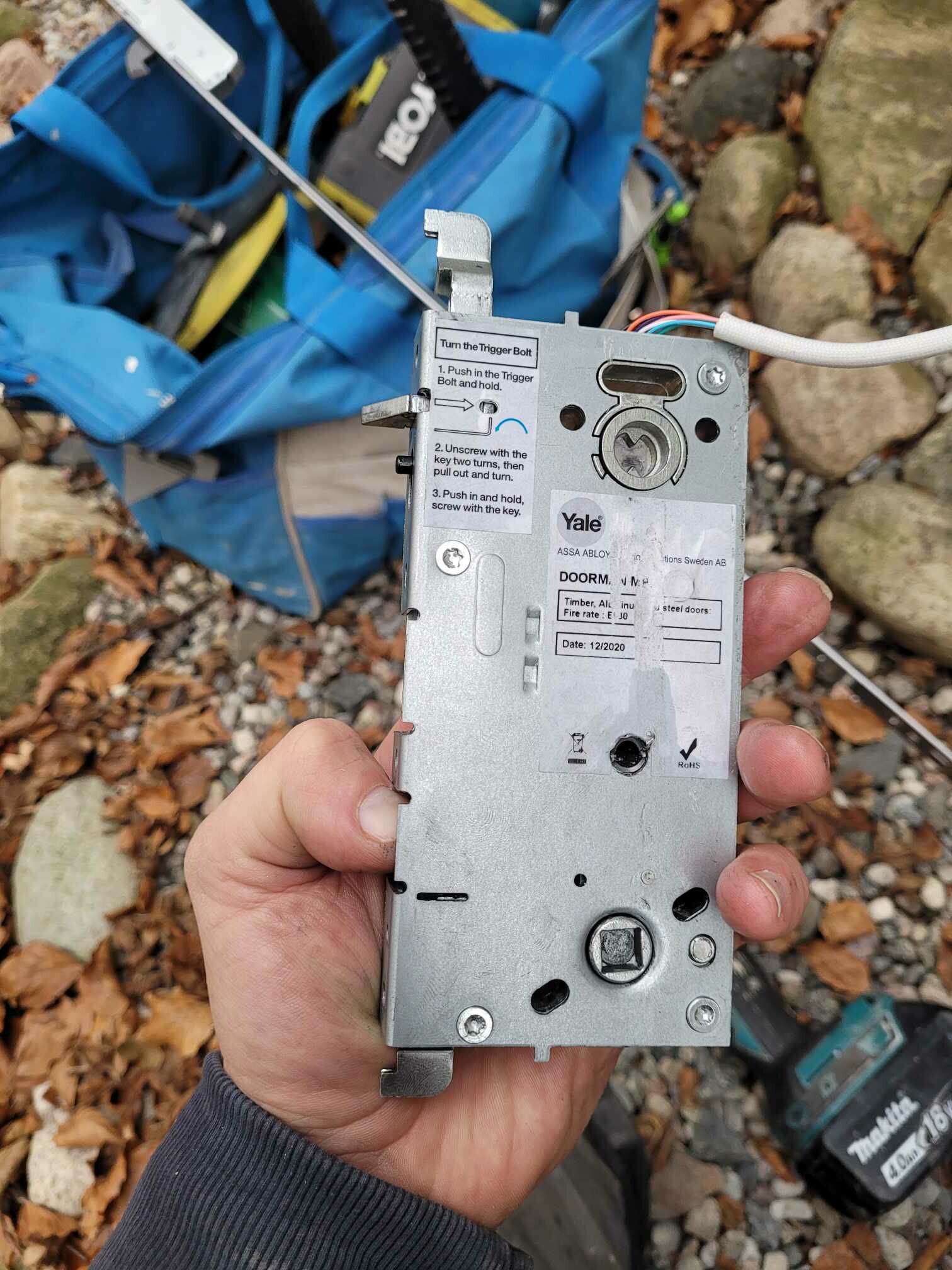

Har en dörr där det sitter Yale V2N MPL med spanjolett, nyligen har spanjoletten börjar krångla då jag ska låsa dörren. För att låsa dörren lyfter jag handtaget uppåt och spanjoletten ska då fällas ut, men nu är det som att det glappar i låshuset då den inte fälls ut alls eller bara delvis. Däremot när jag greppar handtaget på ett visst sätt så fäller spanjoletten ut som den ska. Låshuset vrider på sig som trots att spanjoletten inte fäller ut. Någon som har en gissning på vad detta kan bero på? Inväntar svar från Yale support men tänkte se om någon kunnig här sitter på mer information.

Det är tyvärr rätt rappliga handtag på yaledoorman som du kanske känner, det är lite svårt att säga såklart från att se bilder och film så blir väl lite kill-gissa även om jag är låssmed.
Men egentligen kan ju inte kistan fela direkt, utan det ser ut som att det är handtaget som inte får med sig tryckespinnen för att skicka ut spanjoletten, , om du ruckar i handtagen på yale doorman känner du förmodligen att det är lite glappt ( det är det även på min som jag monterat ) Och det är jäkligt kinkigt att det hamnar rakt och rätt och dom vanligt så rör sig ju allting i huset när det blir varmt kallt fukt och torrt så då kan det dessutom bli motstånd för kolven och det behövs då inte speciellt mycket mer för att du inte ska få med dig låsningen med handtaget.
Yale har säkert nån bra idé , spontant i " lös på plats " hade jag tagit ur för spanjoletten som nyper genom att fila ur den och dunkat fast trycket med 2 komponents så att det int får så mycket utrymme att rubbas / jäklas. Men gör int de då har du säkert ingen garanti

Tack för ditt svar Jens! Jag har krånglat med låset fram och tillbaka hela dagen och inte fått det att funka, och ångrar just nu ganska mycket att jag köpte en dörr med spanjolett (visste inte ens om det när jag köpte dörren).
Min fundering just nu är om jag kan byta ut mitt befintliga låshus mot ett Classic V2N låshus rakt av, och använda mig av de befintliga handtagen? Isåfall slipper jag köpa ett helt nytt Yale lås och kan spara några tusenlappar. Förstår att spanjoletten inte kommer fungera då, men den slipper jag helst att ha och göra med nu. Får isåfall kapa skenan till spanjoletten på något snyggt sätt för att allt ska passa.

Jå de bli bökigt med spanjon, vet att det fanns någon modell ett tag för sånna dörrar men blev aldrig riktigt nån succee, vet int riktigt va du ha så hör me yaleT Ted Hörman skrev:Tack för ditt svar Jens! Jag har krånglat med låset fram och tillbaka hela dagen och inte fått det att funka, och ångrar just nu ganska mycket att jag köpte en dörr med spanjolett (visste inte ens om det när jag köpte dörren).

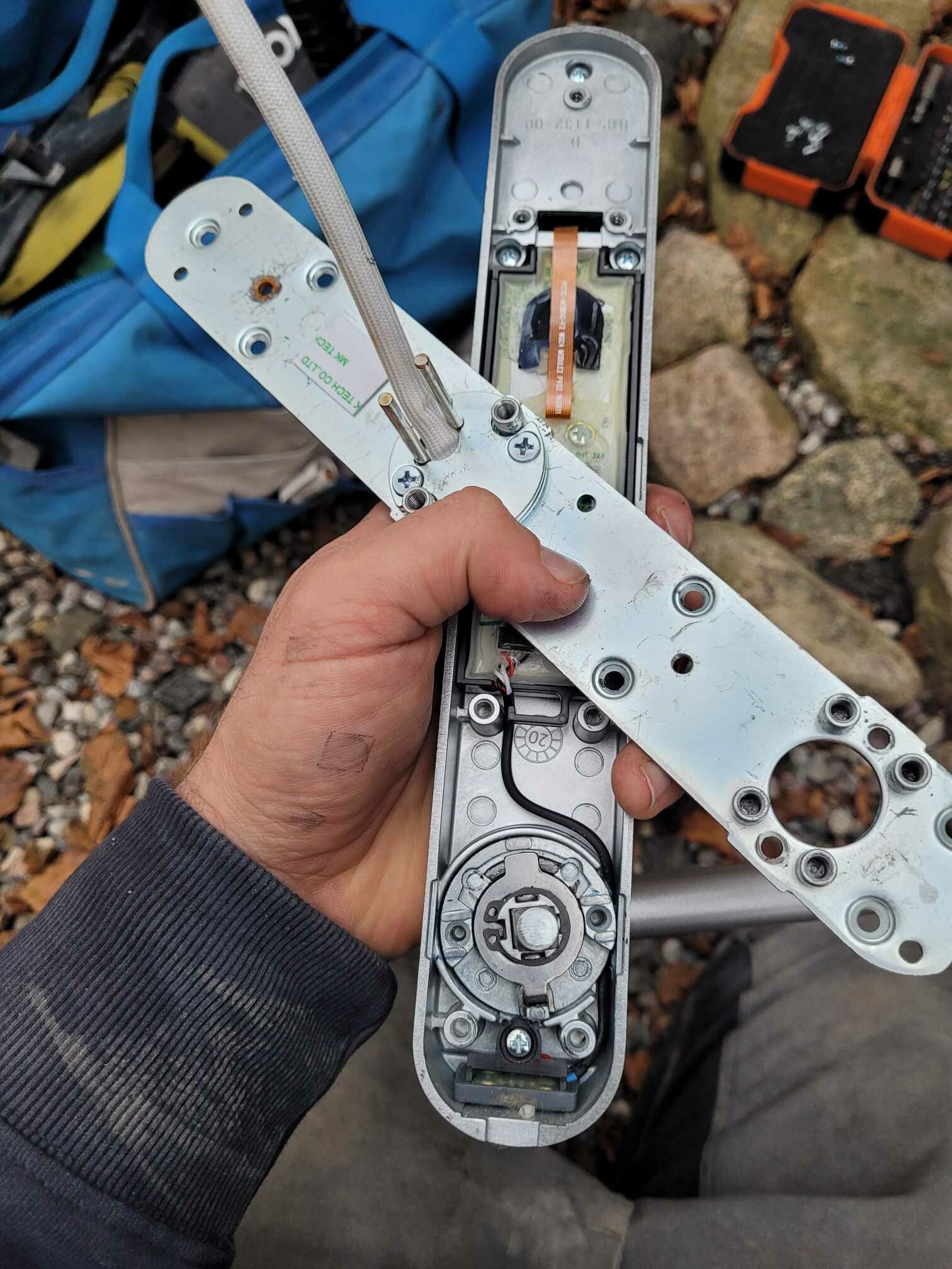

Troligtvis är det tryckesfjädern som har brustit. Den sitter i den delen som är på insidan av dörren. Fjädern i låskistan är nog också trasig. Samma sak har hänt med mitt lås.T Ted Hörman skrev:Hej!

Hur gick du tillväga för att lösa? Gick det att åtgärda eller bytte du lås helt? Har du också MPL med spanjolett? Är väl mest inne på nu att byta låset helt och hållet, men vet inte om det går att bara köpa en låskista till V2N Classic och byta rakt av, något du har koll på?S Sven Hansson skrev:
Jag bytte tryckesfjädern (köpte på Låskompaniet för 45kr), men någon reservfjäder till låskistan har de inte. Jag var i kontakt med Yalesupport och de bekräftade att de säljer inga reservdelar till själva låskistan. De rekommenderar köp av ny låskista!T Ted Hörman skrev:
Jag har själv startat en tråd där jag efterlyser en fjäder till låskistan. Hoppas på svar. Troligtvis får jag försöka hos någon låssmed som har en ”skrotlåda” med förhoppningsvis en gammal låskista.
Har öppnat upp låshuset och vad jag kan se är fjäder och andra delar hela. Har inte öppnat upp ha handtaget på insidan dock ännu. Men hade nog ändå tänkt skippa spanjoletten, känns mest som att den kan krångla i onödan..
