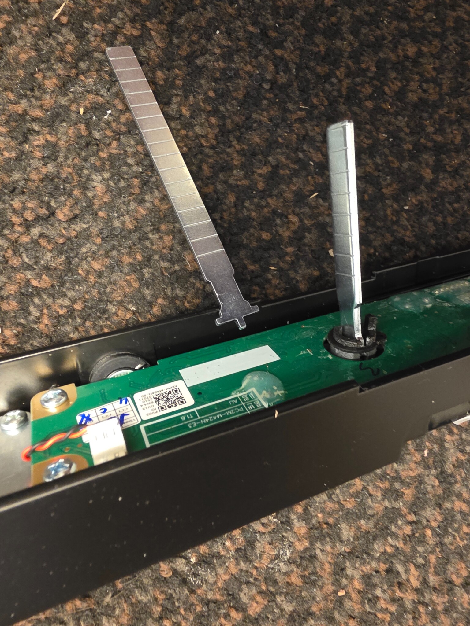

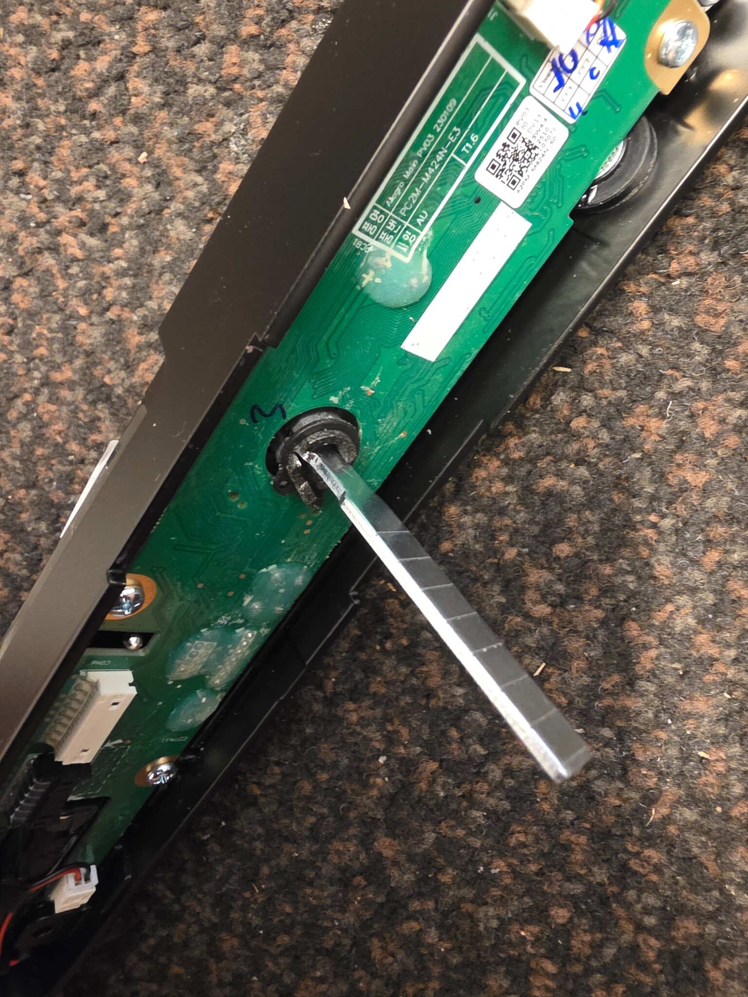

Hur tar man bort medbringaren från Yale Doorman L3s Flex?
Den som sitter i är för kort för vår dörr.
Håller på att installera just nu men fattar inte hur jag kan byta ut med den som är längre.
Du lossar låsringen/segersäkring/spårring som håller fast vredpinnen sedan byter du och sätter tillbaka låsringen igen.

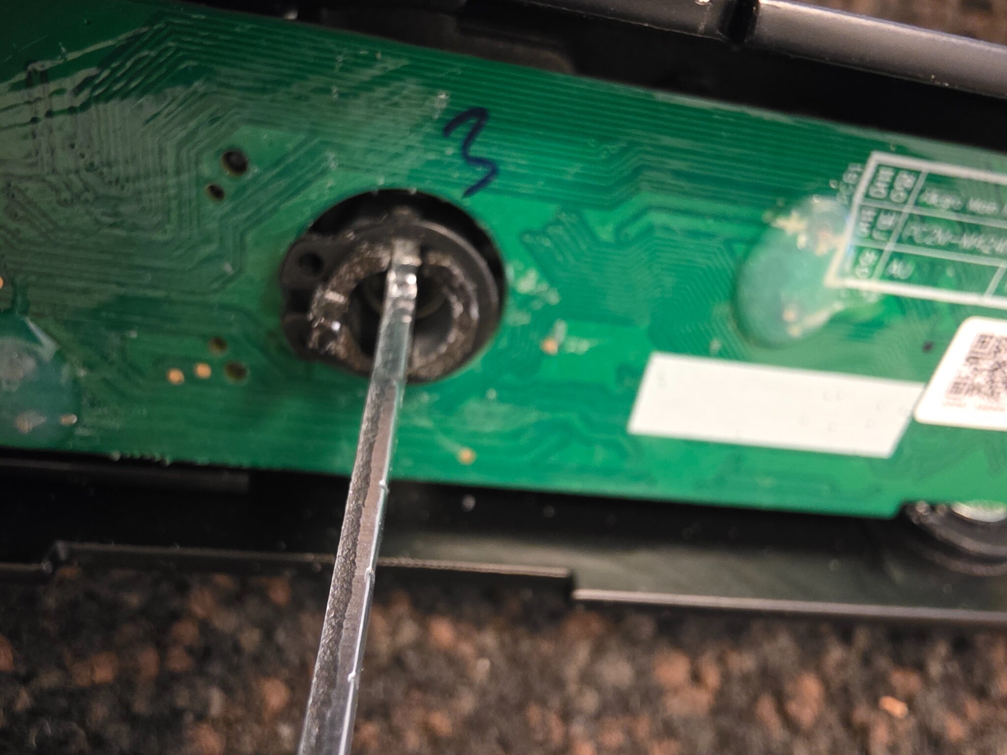

Tack snälla för svar. Är det den svarta ringen på utsidan. Jag förstår inte hur den ska lossas.
Du behöver ha en låsringstång för det. Jag blev så förbannat när jag byte det att jag nästan slog sönder låset med hammaren.
Ska väl tillägga att jag gjorde det utan låsringstång och det tog någon timme.
Det finns tänger som passar i hålen i "öronen" sedan pressar man isär låsringen och drar den bort från spåret den sitter i.
Det är möjligt att lossa låsringen med en plan skruvmejsel om man har koll på hur den lossas.
Om du istället vrider låsringen så "öppningen" blir där medbringaren är så kan du nog byta medbringare utan låsringstång.
pjgb
Tack för svar, jag gick och köpte en låsringstång och det löste sig.
