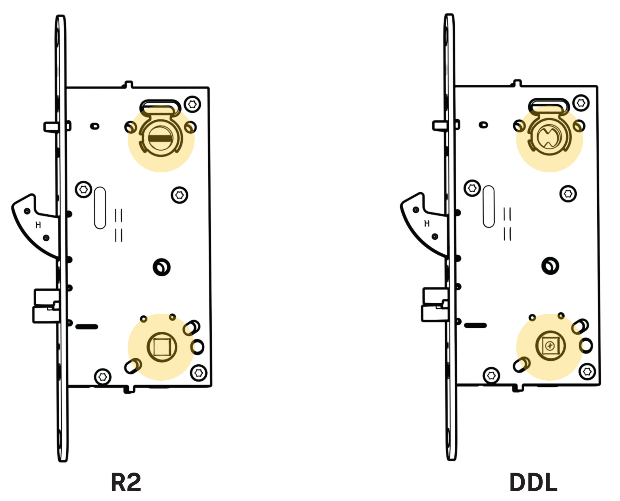

Du kan iallafall se vilken generation av L3 du har genom att titta på låshuset, se här: https://www.byggahus.se/forum/threads/yale-doorman-l3-ny-version.420007/#post-4267283

Låshuset skiljer de olika versionerna åt, R2 är det nya och DDL det äldre.

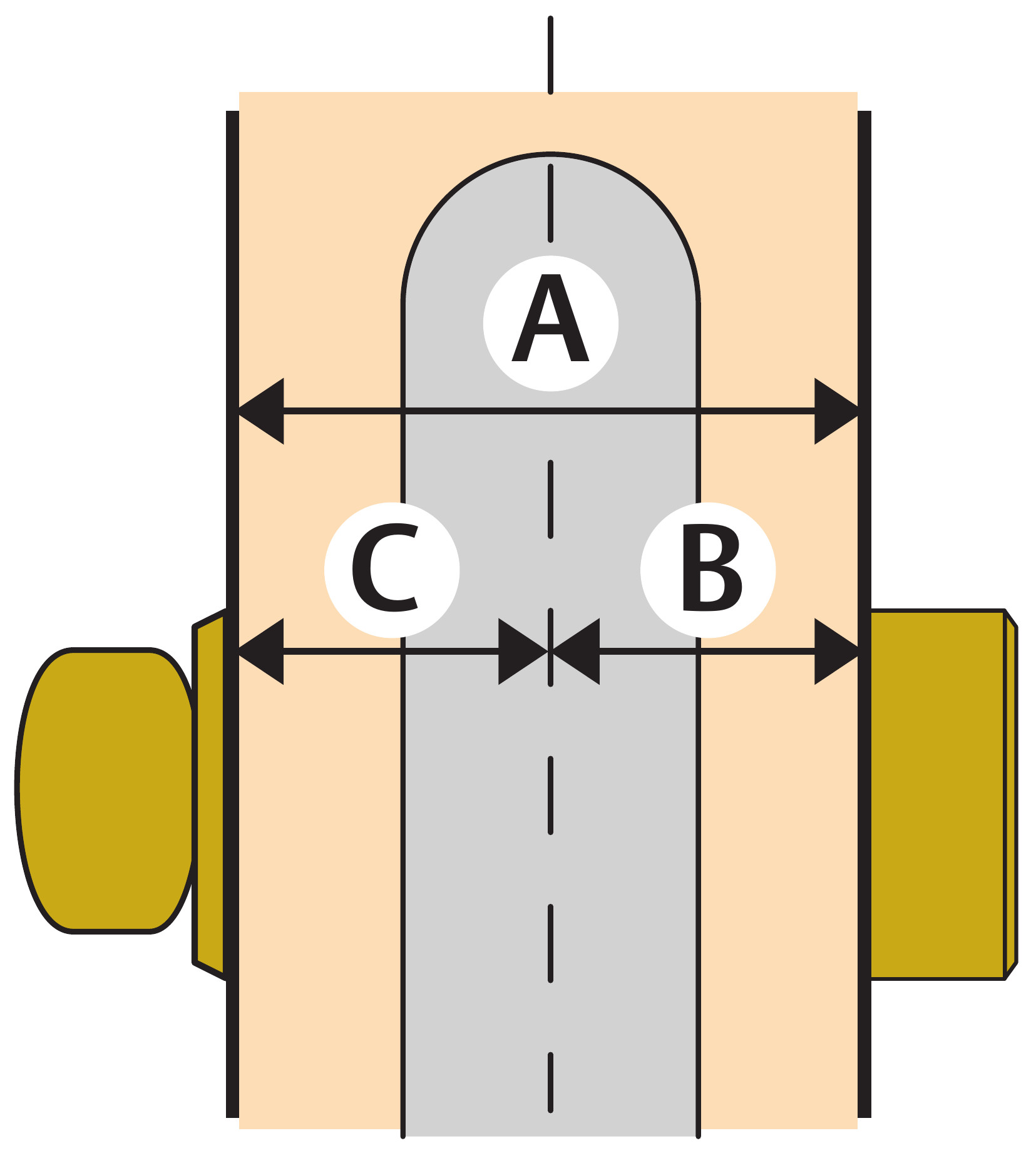

Pinnens längd kan lätt kontrolleras om du vet vilken pinne som satt monterad i dörren, bara att mäta hur mycket den sticker utanför dörrbladet när den styr in i låshusets tryckesroddare.
Om låset är urmonterat så mäter man tryskespinnens längd samt hur långt det är till centrum av låshuset från insida dörrblad (C-mått).
Du kan även hålls pinnen framför låshusets stolpe och få en överblick om det verkar vara rätt eller inte.

Det jag sett är att det ibland mäts fel där den som monterat mätt utstick från dörrbladet istället för utstick från enheten och då kan det bli såhär.

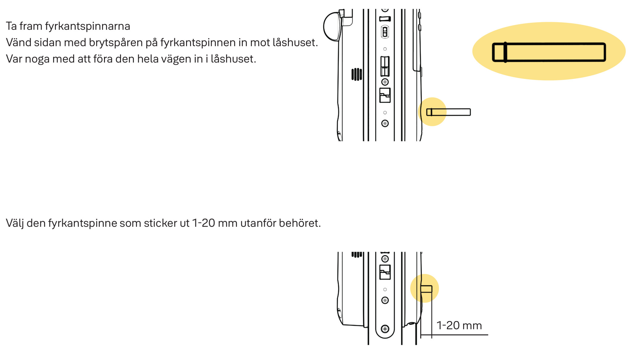

Detta beror mycket riktigt på att man valt fel fyrkantspinnar. Antingen har man felaktigt använt en genomgående pinne för båda handtag (nyare låshuset), eller så har man valt för korta pinnar. Handtaget får då inte tillräckligt med pinne att greppa och kan därmed spricka vid belastning. Det står i manualen hur mycket de behöver sticka ut. Har själv installerat ett par L3-lås.

Jag har haft sama problem och bytte handtag för en tid senare åter uppleva samma problem igen och ytterligare ett byte.
Första gången hade jag en genomgående pinne mellan handtagen vilket är fel. Det blev jag upplyst om när jag köpte nytt handtag och att göra som installations videon Visar. Med två pinnar från varsit håll.
Vilken idiot man är tänkte jag och gjorde "rätt" vid byte av handtaget.
3 månader senare samma problem. Nu surna jag ur och fräste över vilket skit lås det var till en kompis som är låssmed. Han skrattade och sa:
-Tänk om ni amatörer lät en låssmed installera istället för att göra fel.
Resultat jag blev mer sur för jag trodde naturligt vis jag gjort rätt.
Han kom förbi och mycket riktigt jag hade gjort fel igen. Dena gång hade jag haft skåran på pinnen mot låset vilket gjorde att bara den yttre kanten på handtaget greppade pinnen. Och där är den inte soliD. Så nu tog han fram en längre pinne, vände den rätt och satte dit nya handtaget. Så flinade han och frågade hur mycket jag vägde?
- Runt 80kg sa jag.
Han bad mig hänga på handtaget med hela min tyngd och det höll av min förvåning.
Han klappa mig på axeln och sa:
-Nästa gång du ska installera ett lås ring mig så fixar jag det på rätt sätt istället för att det ska kosta 2k extra innan det är rätt. Blir nog bättre för ditt blodtryck också. Nu får du pröjsa med en kopp kaffe i alla fall.
Det var den korta versionen av historien. Men ja hos mig var det skit bakom spakarna men busenkelt när man vet hur det ska göras. Gör man inte rätt så håller det helt enkelt inte då pinnen inte går tillräckligt långt in i handtaget. Hoppas någon annan läser detta vid liknande problem och gör rätt från början istället för att göra som jag.
Gammal tråd. Men till vilken längd på pinnen bytte din vän till? Medföljer längder, 53mm, 67mm, 80mm och 98mm i paketet.C Chibbis skrev:Hej,
