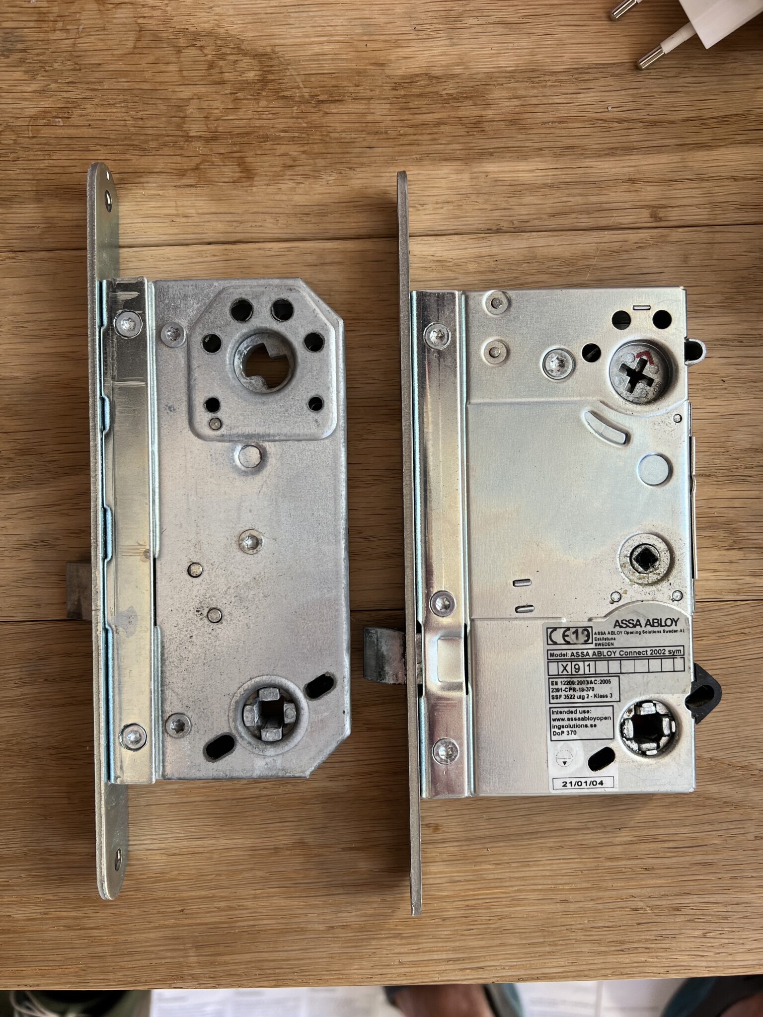

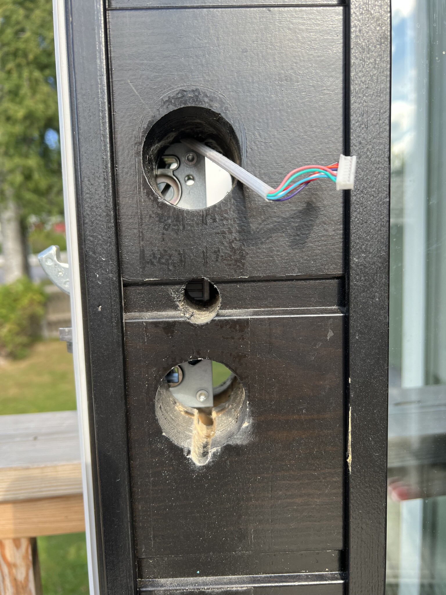

Hur monterar jag yale doorman l3 i en kaski träpaneldörr (New York)
Monterade låshuset och noterar då att det inte sitter nog långt in för det ska gå att montera låset. Det verkar finnas olika storlekar på låshus. Fan!
Går det att göra något åt detta eller är det bara glömma och gå vidare i livet?

Bästa svaret
Yale doorman finns inte med 70mm dorndjup.
Om du vill ha en lösning från Yale så får du antingen göra om så 50mm dorndjup passar om det är möjligt utan att karmen är i vägen eller så får du överväga Yale Linus L2 som är ett motorvred som kompletteras till befintligt låshus.
En annan lösning är BG4000 nordic+.
