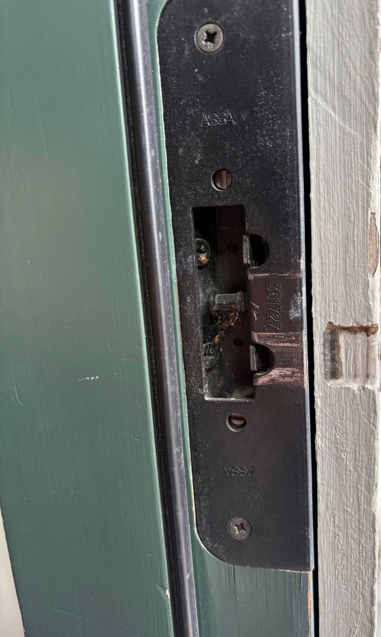

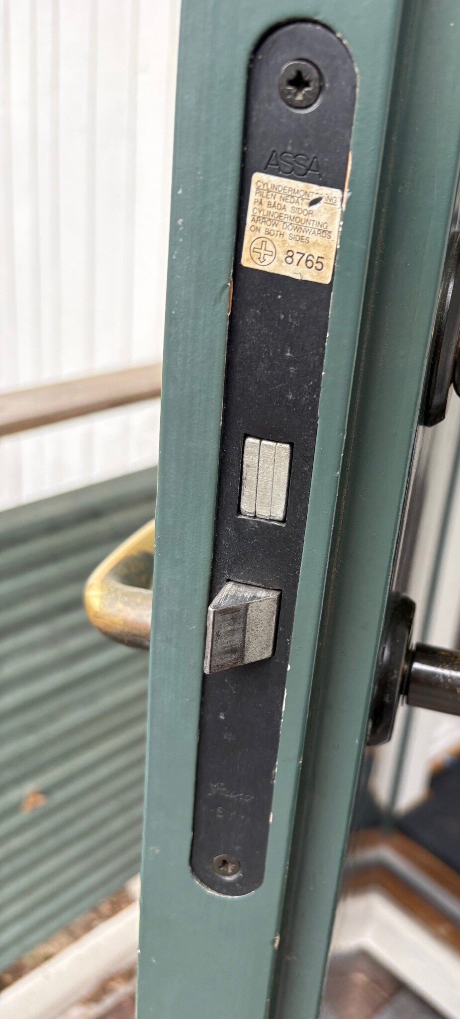

Har läst igenom flera trådar "passar mitt lås till" men vill bara dubbelkolla att jag har förstått rätt, det verkar som att det ska passa.
Någon som har installerat en Yale Doorman L3S i en dörr som haft Assa 8765 och Slutbleck 351727?
Behövdes det göras några modifieringar eller passade det rakt av?
Vad jag kan se så har jag
Assa 8765 Ruko Sym
Slutbleck 351727
Tack på förhand!

Är väldigt trött just nu men om jag inte minns fel så är 1487-12 motsvarigheten för 351727 då det är ett ställbart slutbleck, så du behöver ett annat slutbleck än det som medföljer.
Det brukar även passa med 1489-12 men det slutblecket är 45mm i bredd istället för 43.5mm som ditt nuvarande slutbleck.
Hej,1 123abc skrev:Är väldigt trött just nu men om jag inte minns fel så är 1487-12 motsvarigheten för 351727 då det är ett ställbart slutbleck, så du behöver ett annat slutbleck än det som medföljer.
Tack för ditt svar och din kunskap.
Då ser jag till att beställa ett annat slutbleck än det som medföljer!
