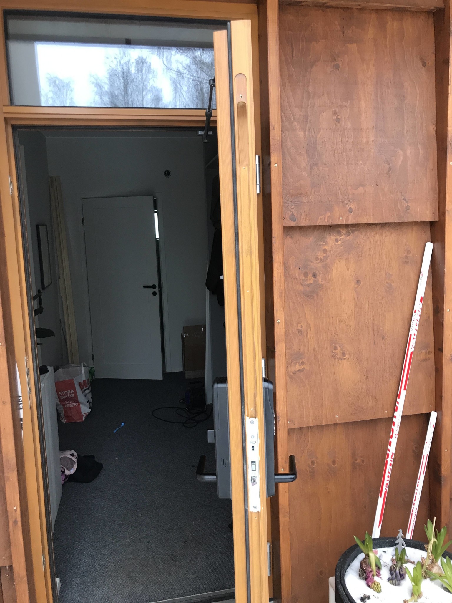

Jag har försökt leta på alla möjliga platser när det gäller kompatibilitet mellan vår ytterdörr och ett eventuellt Yale Doorman. Är det någon som vet ifall den här dörren
kommer att funka med Doorman? Andra elektroniska lås jag kollat på saknar ju möjligheten att lyfta på handtaget, vilket behövs för att låsa. Om ett Yale Doorman byter ut låset helt borde det ju bli möjligt att låsa oavsett men jag vill ju inte förlora funktionen av extrahakarna i karmen.

Det sitter ett flerpunktslås (MPL) i den dörren och det finns Doorman MPL (50108045).

Precis som du säger så är Doorman MPL endast för uttag enligt assa evolution/connect i själva låshuset.
Hålbilden för låshuset är inte samma men det är möjligt att anpassa så det fungerar.

Ok, så jag måste då skapa utrymme för den centrala haken? Jag kan alltså inte få en doorman att använda de hakarna som redan finns i dörren? Att ha fästpunkter i ytterhörnen borde ju vara betydligt säkrare än i mitten. Hur kan man isf inte ha kompatibilitet med sådana lås? Det är ju inte helt ovanligt
Det är mer komplicerat än så.
Du får montera ur spanjoletten du har sittandes i dörren och måtta upp urtaget i dörren för hela spanjoletten och dess låshus vid var regelkolv samt uttagen i karmen.
Doorman MPL använder spanjolett H9 (1700, 1000) och jag vill minnas att den är lika standardlängderna för ASSA 410 MPL med 50mm dondjup.

Det skiljer även lite vid låshusen för de 2 hakkolvarna samt att en kolv är i annan riktning och beroende på dörrens konstruktion så kan det vara antingen enkelt att montera dit doorman spanjoletten rakt av eller mer en mindre modifikation men det kan även ibland vara väldigt komplicerat.
När man har de äldre flerpunktslåsen så kan det ibland inte vara värt besväret samtidigt som det ibland går relativt smärtfritt.
Är uttagen i dörren exakta eller är det större?
Är det en större kåpa i dörren runt låshusen för extra kolvarna och endast lite tunnplåt att ta upp urtag i?
Finns det plats att modifiera uttagen i karmen så det passar eller sitter det kåpor i vägen?
Hur stämmer uppmätta mått mot ASSA 410 MPL?
Yale doorman är endast anpassad efter assa connect/evolution och stämmer inte efter måtten för de klassiska låshusen även om de fortfarande är vanliga så blir det för små volymer för att det ska vara lönsamt med fler svenska MPL.
Det är även så att MPL produkterna skiljer i olika länder så det tillverkas redan många varianter med låga volymer så jag förstår att utbudet begränsas efter nyförsäljningen.

Det låter ju onekligen sjukt overkill. Det enda rimliga är ju alltså att skita i mpl-delen och köpa en vanlig doorman och sen får helt enkelt hakarna sitta där i dörren oanvända. Ett alternativ är väl annars ett typ Glue eller Yale EntrS och sen får man dra i handtaget varje gång det ska låsas
Om det är overkill eller inte kan endast du avgöra.
Att montera ned befintlig flerpunktslåsning och måtta och kontrollera urtag är inte speciellt jobbigt och först därefter kan man få en överblick av vilket insats som krävs.

Hej Jag kontaktade daloc i detta ärende och fick svaret att dörren måste vara förberedd från fabrik med speciella hakar det går alltså inte med de vanliga. Antar att jag ungefär samma med andra säkerhetsdörrar. Så jag antar att det minsta man måste göra är att byta spanjoletterna i dörren innan man installerar låset om man vill behålla funktionen med låsning i karm uppe och nere..P Pillard skrev:Jag har försökt leta på alla möjliga platser när det gäller kompatibilitet mellan vår ytterdörr och ett eventuellt Yale Doorman. Är det någon som vet ifall den här dörren [bild]
Löste problemet här med att helt sonika skruva loss spanjoletten helt och montera in ett helt vanligt Doorman. Det behövdes lite pill med en Mini-Dremel för att anpassa karmen osv men inget större. Och funktionen blir ju den samma som om dörren varit anpassad för det från början. Doorman har ju i sig redan en hake i mitten dessutom

Jag har funderat på det jag också, Hur fungerar det med autolåset om man gör så jag antar att jag måste dra upp handtaget för att det ska fungera innan jag lämnar lägenheten. Problemet är ju att det är brist på information och just installation i säkerhetsdörrar.P Pillard skrev:Löste problemet här med att helt sonika skruva loss spanjoletten helt och montera in ett helt vanligt Doorman. Det behövdes lite pill med en Mini-Dremel för att anpassa karmen osv men inget större. Och funktionen blir ju den samma som om dörren varit anpassad för det från början. Doorman har ju i sig redan en hake i mitten dessutom
